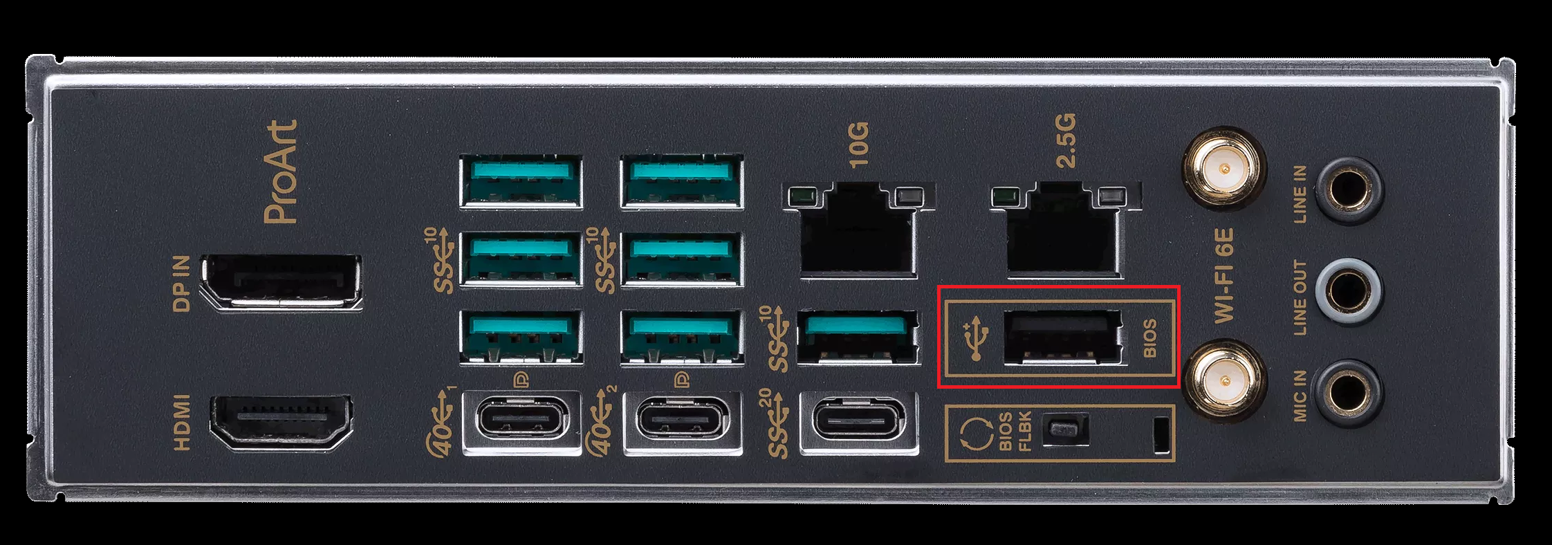

Steckst den USB Stick hier in den markierten rein:
Drückst dann auf den kleinen Knopf da "BIOS FLBK", dann sollten LEDs leuchten und der Lüfter vom Netzteil sollte auch laufen und du musst schlussendlich warten bis der Lüfter vom Netzteil nicht mehr dreht.. dann weiß du einfach zu 100%, es ist abgeschlossen...

Das ist egal welche USB Sticks du verwendest. Die Versionen sind eh abwärtskompatibel und du musst den einen speziellen Port benutzen.

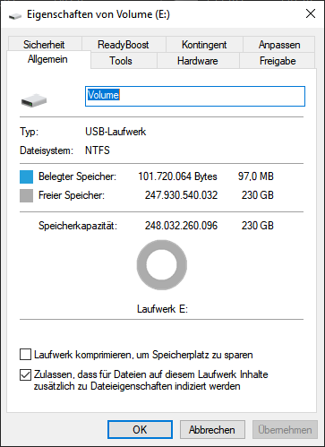

Das wichtigste ist, dass das Dateisystem passt: FAT32 oder exFAT
Bei diesem steht da NTFS. Indem Fall musst du halt nochmal formatieren:
Komischerweise funktionierte bei mir NTFS, aber FAT32 nicht. Obwohl es auch im Handbuch steht :confused_alt:
Ich habe dafür immer den mitgelieferten USB Stick von ASUS benutzt. Einmal nahm ich einen anderen Stick, den ich mit FAT32 formatiert hatte, aber da schlug das Update fehl…
