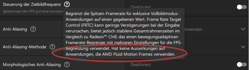

Der AMD-Treiber lässt auch eine FPS-Limit zu. Unter dem Reiter Gaming->Grafik. So ziemlich mittig kann man die "Steuerung der Zielbildfrequenz" einschalten und darunter die gewünschten FPS. Diese Einstellung gilt dann global und ist damit für alle Anwendungen wirksam.
Das ist richtig, aber mit AFMF funktioniert diese Funktion (noch) nicht.
Vielleicht wird das mit einem kommenden Treiber noch möglich, wäre schön.
Danke für die Ergänzung, das habe ich tatsächlich übersehen. Ich habe darauf vertraut, dass eine Meldung über die inkompatibilität dieser Option erscheint, wie sie auch bei Chill aufplopt.
