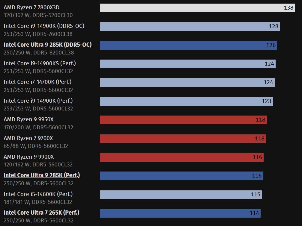

latiose88 schrieb:
Der Core ultra 7 265k ist ja besser als ein ryzen 7 7800x3d.
Nein, ist er nicht:

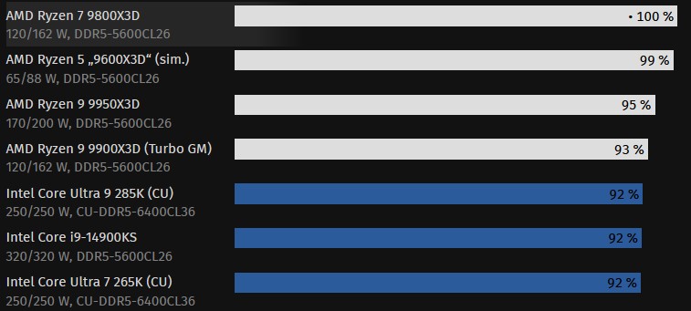

PCTüftler schrieb:
Nein, ist er nicht:
Wozu nimmst du ein veraltetes Rating aus dem Oktober 2024?
Nimm eben aktuelle.
ja aktuelle stand ist der Ultra 7 265k etwas schneller als der Ryzen 9 7800x3d.

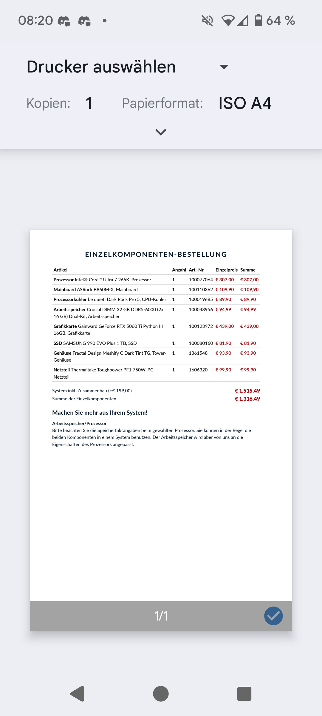

Ich habe das nur als Bild das zusammengesetzte, ich hoffe man sieht nun alles auf dem Bild .
Bei AMD bin ich noch am zusammensetzen . Denke mal das da auch eines zusammen kommt bei den Kosten .

Ja stimmt er wird niemals so nen starken kühler brauchen weil da ist nix was so heiß wird. Habe nun das bei AMD mal konfiguriert. Also preiswerter kommt man da echt nicht hin. Zudem wenn ich dann noch ein DVD oder Blu-ray Laufwerk mit rein stecke weil auch noch DVD hat zum installieren ,dann muss ich das noch mit rein rechnen .
Und ja drüber schauen ist immer besser damit da nix falsch zusammen gebaut wird . Und naja etwas über ein Monat da wird auch nicht mehr viel passieren bei der Hardware denke ich Mal.
Aber gut nun AMD System siehe hier damit das Gegenstück zu sehen ist .
https://www.csl-computer.com/k/IxZarm9P
Ist allerdings um einiges teurer wie man sieht . Dann wird es wohl Intel System werden .
