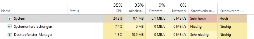

Allerdings hat mich das leichte Rauschen des Lüfters ein wenig stutzig gemacht. Und siehe da: die CPU kommt nicht zur Ruhe. Laut Taskmanager pendelt System immer zwischen 15-30% CPU-Nutzung. Der Stromverbrauch meldet Sehr hoch bis Hoch.

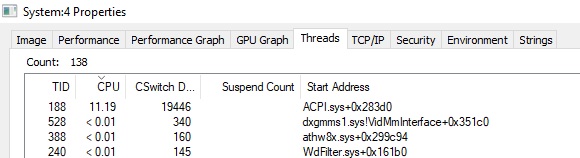

Mit Process Explorer gewinne ich ein wenig mehr Einblick. Für den Prozess System steht ACPI.sys an erster Stelle.

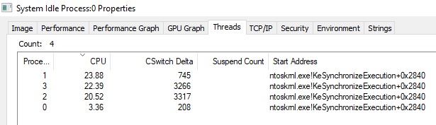

Bei System-Idle-Process steht ntoskrnl.exe ganz oben.
