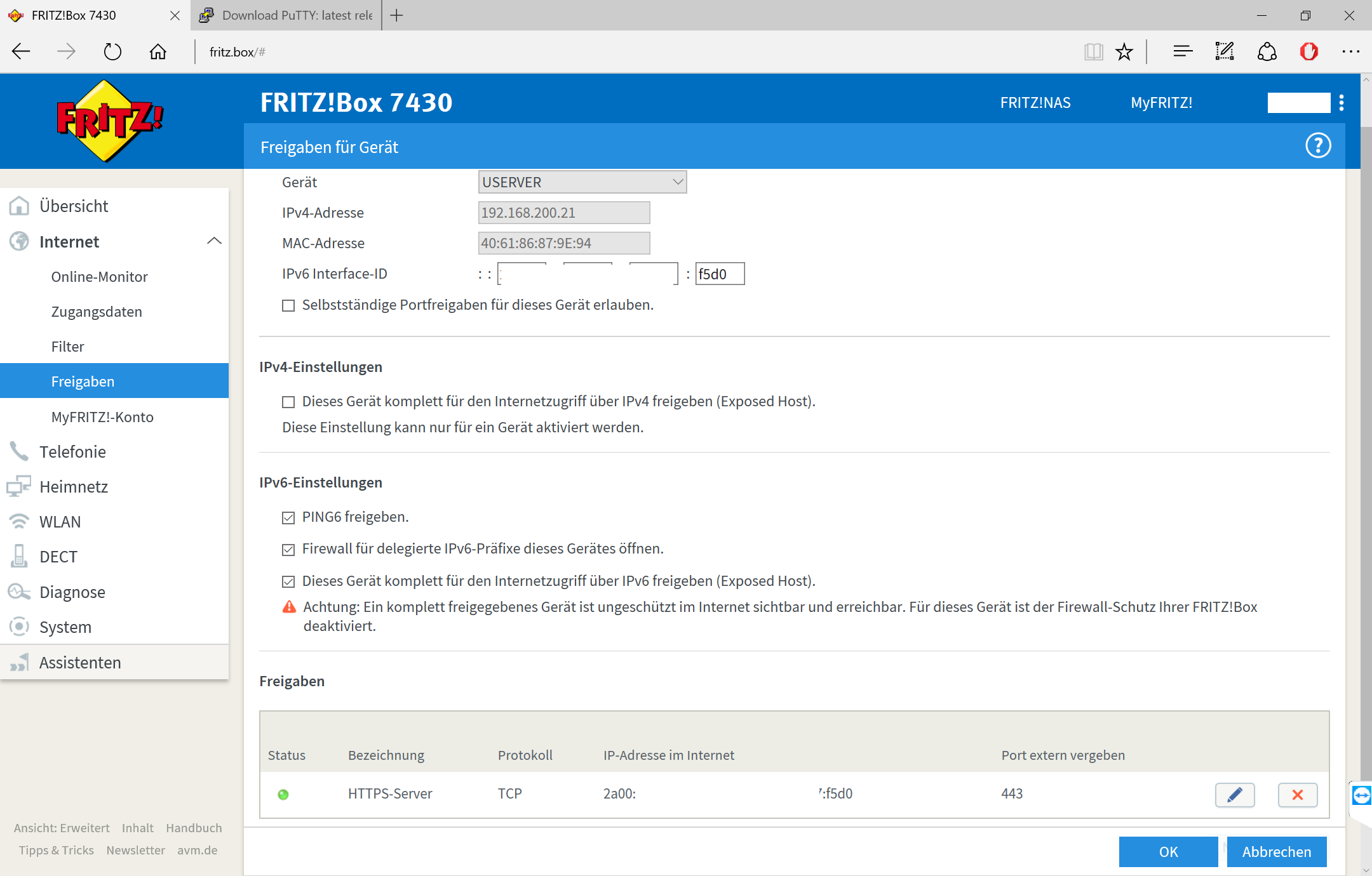

Also wie bisher bei IPv4 eine Portfreigabe in der FritzBox eingerichtet, diesmal für IPv6

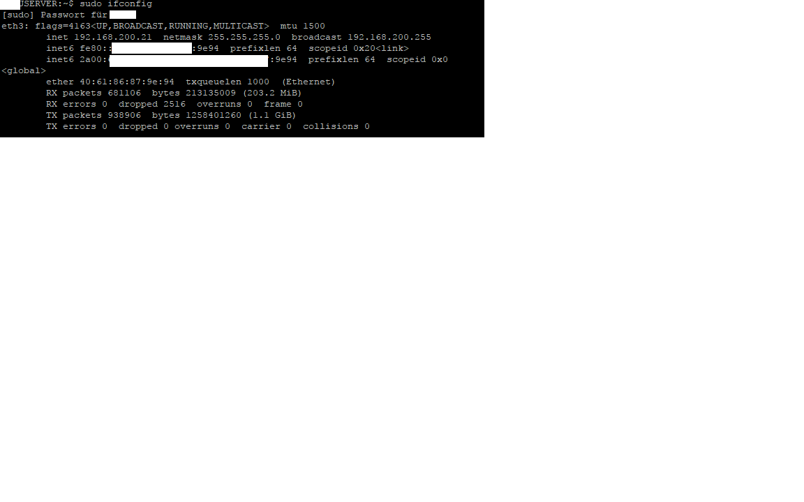

und - es geht nichts. Die FritzBox ist von außerhalb über v6 erreichbar, ping auf die v6 Adresse des Servers (sudo ifconfig) ergibt jedoch nur ein "Destination unreachable: Administratively prohibited".
Anbei noch einige Screenshots der Settings.

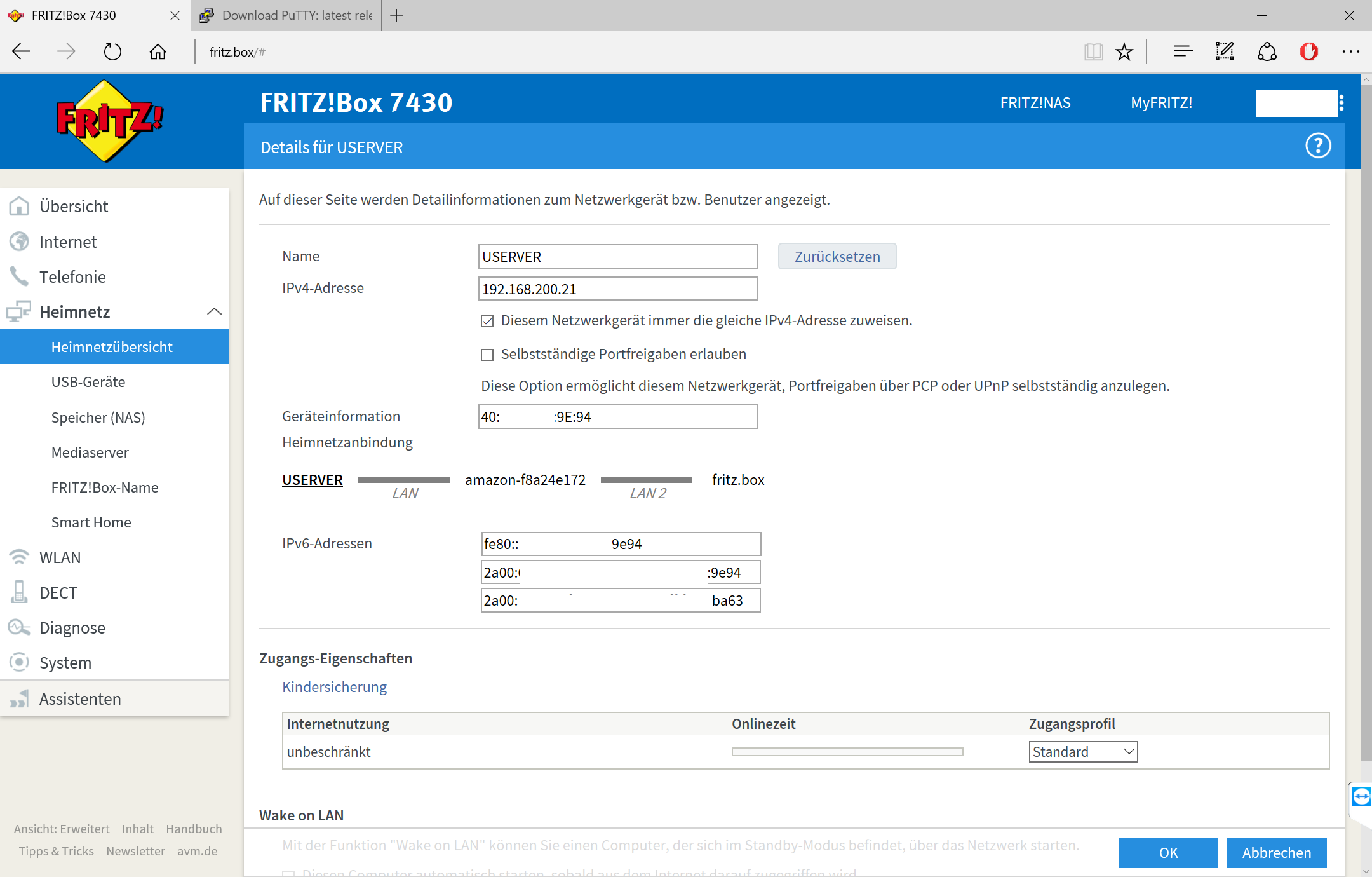

Was mir persönlich aufgefallen ist: Die v6 IP, die der Server unter ifconfig ausgibt (:9e94), ist nicht die gleiche, die die FritzBox in der Portfreigabe als "IPv6 Adresse im Internet" (:f5d0) aufführt. Unter "Heimnetzwerkgeräte" taucht die IP des Servers (:9e94) auf (und noch eine andere, :ba63)), jedoch die angebliche IP aus dem Internet (:f5d0) nicht.
Die :f5d0 IP ist auch die, die mit der IPv6 Interface ID (lt. FritzBox) gebildet wurde. Die :9e94 IP hingegen ethält am Ende die MAC.

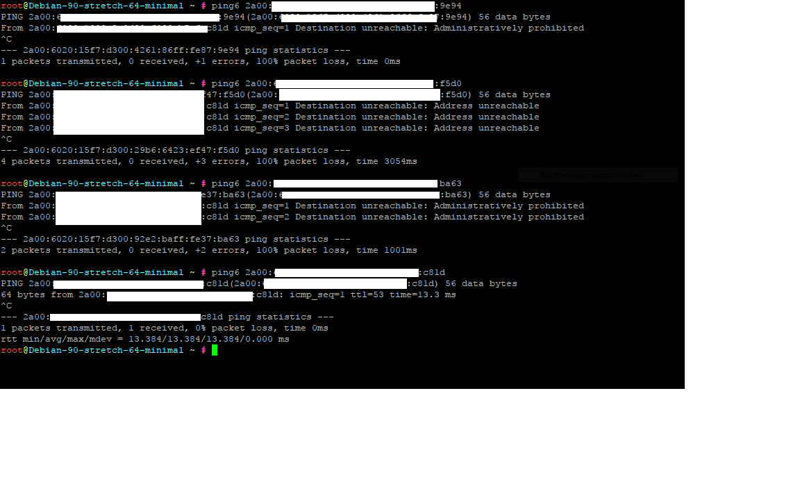

Ping Results sind:
:9e94 und :ba63 Destination unreachable: Administratively prohibited
:fd50 Destination unreachable: Address unreachable

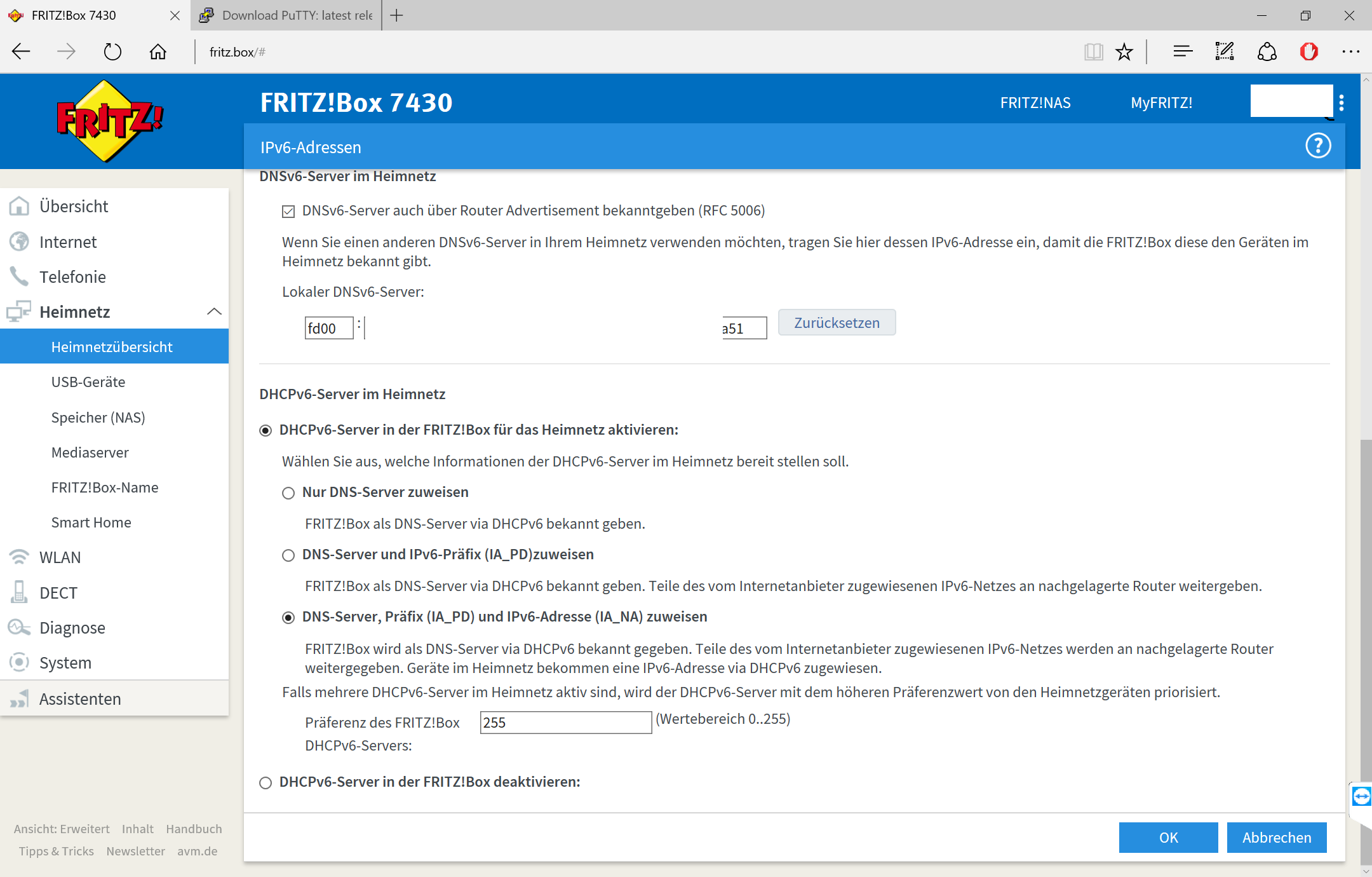

In der FritzBox ist DHCP für v6 aktiviert, mit weitergabe des Subnetzes etc.
Wie bekomme ich es hin, dass die FritzBox da die IPs passend vergibt / richtig routet?

Ich hab ipv6 bei mir wieder deaktiviert aber ich meine es gab bei den dhcp einstellungen etwas was das erklären könnte. da musst du mal schauen. ich glaube da konnte man was einstellen ob er den präfix vom internetanbieter nehmen soll oder was eigenes.

ping6 [2a00:xxxx:f5d0]:443
Ping muss gehen oder du hast eine Firewall auf dem Server.

Ha! Es geht jetzt!
webmi schrieb:
E: Moment mal!
ifconfig vom Server zeigt eine LinkLocal und die 2a00:xxxx:9e94
Die FB Freigabe des Servers zeigt als veröffentlichte v6 aber 2a00:xxxx:f5d0
Wie soll das gehen/funktionieren? Mal versucht manuell die komplette 2a00:xxxx:9e94 in der Freigabe einzugeben?
Das war ja auch was mich so irritiert hat. Die IP kann ich aber gar nicht direkt eingeben, nur diesen "Identifier", keine Ahnung, woher die Box den so nimmt.
Lösung war jetzt wie folgt:
Freigabe erstellen, Identifier (und damit IP) war weiter :f5d0. Speichern.
Freigabe Ändern -> Identifier ändern auf :9e94 (letzte 64Bit der IP vom Server) -> Speichern
Fritz Box meldet fehler, kann nicht gespeichert werden.
Freigabe für Server komplett löschen.
Freigabe neu anlegen -> Siehe da, plötzlich ist für den Server der neue Identifier :9e94 eingetragen -> Es funktioniert alles.
Danke für die Hilfe!
