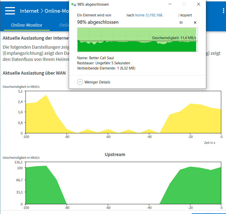

slw schrieb:
IPsec ist auf der FritzBox ziemlich lahm
honky-tonk schrieb:
war der ipsec speed bei ~50mbit
100 MBit. Wobei nicht zu erkennen ist, ob die 100 das Ende der VPN-Leistung oder des DSL 100/40 Anschlusses ist. Gegenstelle ist Deutsche Glasfaser 400/200. Siehe Screenshot.
