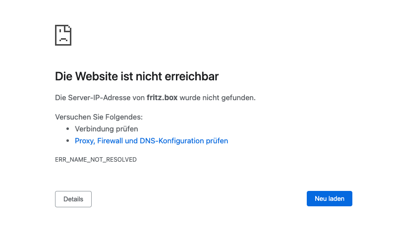

Da kommt die Meldung: Die webseite ist nicht erreichbar
paradiesvogel24 schrieb:
Wenn ich das eingebe geht google
Wo gibst du das ein? Wie es sich anhört in den Browser. Du musst die Befehle ins Terminal eingeben. Suche auf dem Mac nach Terminal.
