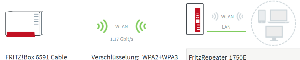

Ich würde bei einer Anschaffung eines Repeater zudem empfehlen einen von AVM zu nehmen. Durch das Mesh gewinnt dein WLAN. Gebraucht ist der 1750e eine Option. Bei neuen Geräten dann der 1200 oder 2400. Für noch mehr Performance den 3000.
Wichtig: Deine Fritzbox sollte mindestens Version 7.12 haben.

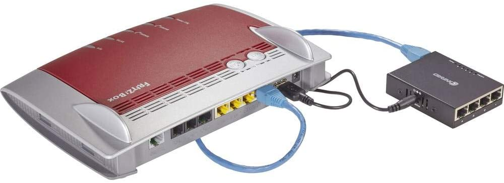

man kann einen mini 4x Switch mit USB Stromversorgung nehmen und diesen direkt an die FB hängen, über USB 3 sollte der genug Saft bekommen. Ausprobiert habe ich es nicht.
Link
Reaktionen: SaxnPaule und waldi2_ger
Wenn der Switch sich an die max. Stromaufnahme von USB2 hält, dann sollte das klappen, max. 500mAh sind ja erlaubt.
