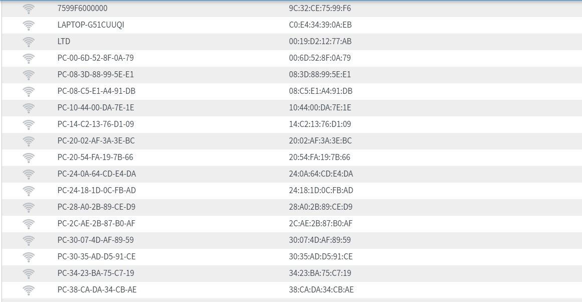

Ich bin beim ändern der Konfigurationen meiner Fritzbox auf dieses Thema gestoßen. Ich wohne jetzt in einem Haus mit mehr als 100 Parteien, deshalb möchte ich daß alles sicher eingestellt ist und keine Fremdzugriffe möglich sind (sowohl Internet als auch WLAN). In der Liste der Geräte vergangener Verbindungen sind ein Haufen Einträge die mir nichts oder nur wenig sagen (siehe Foto, mein eigenes Gerät habe ich verdeckt).
Meine Frage ist, kann ich diese Einträge bedenkenlos löschen oder sind das evtl. Unterkategorien meiner IP-Adresse oder sowas in der Art ? Ich möchte natürlich nicht dass ich meine eigene Verbindung zerschieße.
Ich hab auf jeden Fall schon mal einen Haken bei 'WLAN-Zugang auf die bekannten WLAN-Geräte beschränken' gesetzt, trotzdem möchte ich die anderen Einträge gerne löschen, Grund ist daß sich der Haken bei ' Die unten angezeigten aktiven WLAN-Geräte dürfen untereinander kommunizieren' nicht entfernen lässt, was denke ich an der WPA-Verschlüsselung liegt, bei der ich es gerne belassen würde..

Was Du auf dem Screenshot dargestellt hast, sind MAC-Adressen.
Alle Geräte, die Du nicht selbst in Benutzung hast, kannst Du bedenkenlos löschen. Die Jungs von AVM sind doch auch nicht blöd, oder denkst Du anders?

Die massigen Einträge von den MAC-Adressen, die du löschen willst, kommen vermutlich von modernen Androids oder iPhones. Das ist nicht schlimm, ließe sich aber zumindest (soweit ich weiß) bei Android lösen, indem man keine zufälligen MAC-Adressen im Smartphone generieren lässt.
Edit: Moderne Router, wie Fritzboxen, sind ab Werk richtig eingestellt und es Bedarf kaum keiner Verbesserung.
Solang keiner den WLAN-Netzwerkschlüssel (Aufkleber unter drt FritzBox) hat/kennt und nutzt ist das normal Sicher.
Deine Liste hat nur WLAN Träger aus der Nähe aufgelistet. Das ist normal so. Die bekommst du nur ganz weg wenn du WLAN abschaltest.

Nein, jede Partei hat eine eigene Wohnung und einen eigenen Internet-Anschluss, ist ein ganz normales Mietshaus. Es ist keine Partei mit meinem Netzwerk verbunden aber eben in der Liste der vergangenen Verbindungen aufgeführt..

Du denkst, dass die Liste im Screenshot WLAN-Geräte, Smartphones, Laptops, usw. von Nachbarn sind? Sind sie nicht. Das sind Geräte, die mindestens dein WLAN-Schlüssel kennen, sonst wären sie nie verbunden gewesen und auch nicht in der Liste.
Edit: Vermutlich ist die Liste so lang, weil ein Gerät von dir ständig die MAC-Adresse wechselt.

Na dann dürfte es doch das Einfachste sein, die SSID zu ändern und ein neues WLAN-Passwort zu vergeben.
Lösch den Kram und schaue, was passiert.
Genau? 🙂 "Genau", du denkst, dass das Nachbarn sind?
Anders: Du kannst sie löschen, immer. Auch wenn da Geräte drin sind, die du zu 100% kennst und deine sind. Jedes Gerät, welches deinen WLAN-Schlüssel kennt, kann sich trotz Löschung immer wieder neu verbinden. Und nein, das sind höchstwahrscheinlich nicht deine Nachbarn, sondern ein Gerät von dir erzeugt wechselnde MAC-Adressen und verlängert die List immer wieder neu.
