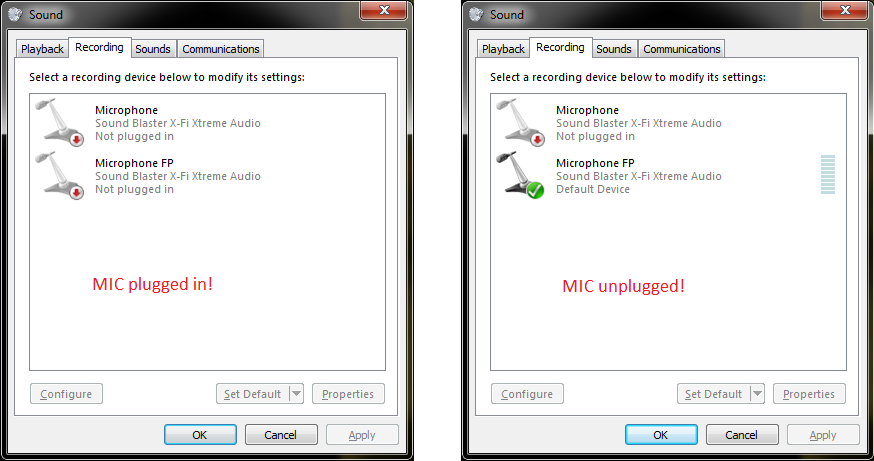

Da bei meinem 5.1 Headset (welches direkt an der Soundkarte hängt und das Audiosignal zu den Boxen durchschleift) das Mikro nicht mehr geht, hätte ich mir nun ein neues Stereo-HS gekauft und nun vorne am Gehäuse angeschlossen (da hinten ja 5.1 angeschlossen ist).
Nun hätte ich via Intel-Connector die Front-Anschlüsse an die Soundkarte angeschlossen, doch da passiert was komisches:
Wenn das Headset (hier zeig ichs beim Mikro) nicht angeschlossen ist, so wird das Audio-Device als aktiv angezeigt; wenn man nun zb. das Mikro anschließt, wird das Device auf nicht eingesteckt zurückgeschaltet!?!

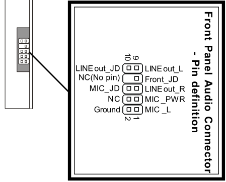

X-Fi Anschlüsse:
LINEout_JD = _
MIC_JD = _
Ground = AUD GND
LINEout_L = FPOUT-L?
Front_JD = _
LINEout_R = FPOUT-R?
MIC_PWR = MIC-BIAS
MIC_L = MIC?

Wäre eben grad beim Herausfinden, wie man die einzelnen Pins des Frontaudio (MIC, MIC_BIAS, ...) an die Soundkarte (MIC_JD, MIC_PWR, ...) anschließen muss.
