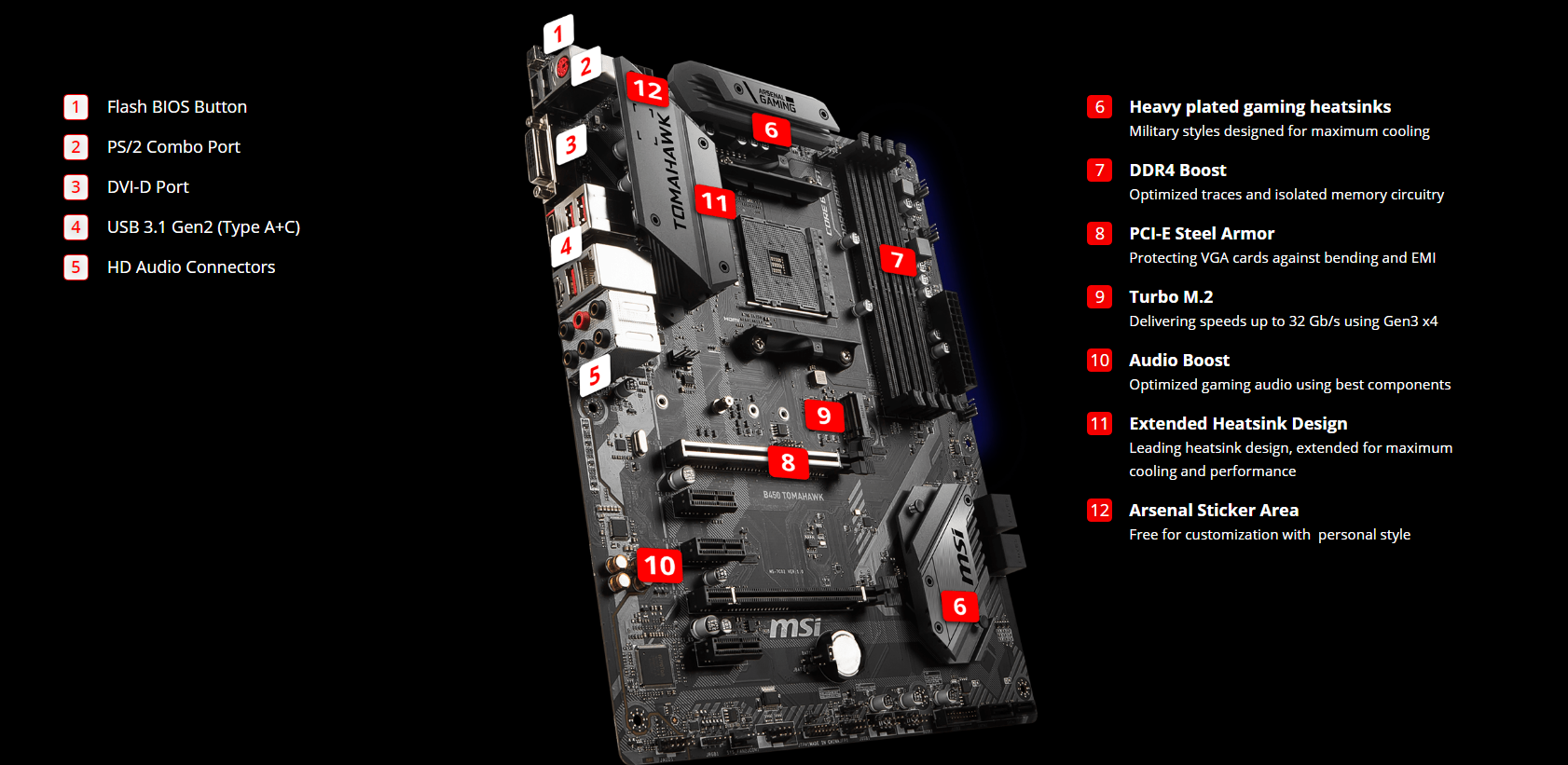

Ich habe eine kurze Frage zu den Anschlüssen meines Mainboards. Ich besitze das
MSI B450 Tomahawk und möchte mir eine
WD_Black SN850 NVMe SSD kaufen. Leider verstehe ich das mit den verschiedenen Slots trotz mehrmaliges lesens nicht 🙄 kann mir bitte jemand dabei helfen und sagen ob das zusammen funktioniert ?
Vielen Dank schon mal für eure Hilfe
Das wird funktionieren. Die neue NVME einfach in den M.2 Slot montieren.
Ist alles Standard, nichts exotisches oder was Probleme verursacht.
Funktioniert, ja.
Es gibt meistens zwei M.2 Slots auf dem Mainboard.
Der eine kann nur PCI-E (brauchst du) und der andere zusätzlich noch SATA. Sprich, du musst nur bei SATA M.2 SSDs drauf achten, in welchen Steckplatz du sie packst.
Das funktioniert, ist aber sinnfrei. Der (auf diesem Board einzige) M.2 Slot ist mit PCIe 3.0 x4 angebunden, d.h. auf dem Papier mit ca. 4GB/s. Die angestrebte SSD, welche lesend ca. 7GB/s macht, würde ausgebremst. Kauf Dir den Vorgänger, die SN750. Es sei denn Du willst in kürzester Zeit erneut das Board wechseln, dann wäre es eventuell eine Option zur SN850 zu greifen :) ... .

@flipp
Wie kommst du auf 4 GB/s, schau mal unter Nr. 9 nach, da steht was von 32 Gb/s. Da muss man wohl MSI auf ihren Fehler aufmerksam machen. Welches Papier meinst du denn?
Müritzer schrieb:
@flipp
Das was bei MSI steht passt schon. Das ist mal wieder der Unterschied zwischen "GB" und "Gb". GB sind Gigabyte und Gb Gigabit. Der Faktor da zwischen ist 8.
Du redest von Gigabit, ich rede von Gigabyte ... . 4x8 sind 32, aber da wärst Du auch noch drauf gekommen :) (Scherz). Ach ja, "auf dem Papier" meint hier einfach nur theoretisch bzw. ca., denn in der Realität gibt es ein paar Faktoren, die noch bremsen. Damit ist also kein spezielles Papier in dem Sinne oder gar ein Datenblatt gemeint.
