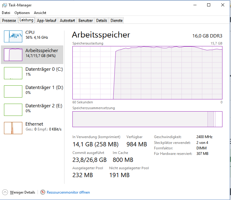

Kommt auf die Art und Weise der Nutzung des/ deines PCs an.
Der eine kommt mit 8GB RAM aus, ein anderer braucht 16GB, weil er seinen PC anders nutzt bzw. mehr Programme geöffnet hat oder mit vielen Tabs im Browser arbeitet, etc. pp..
Wenn z.B. bei verbauten 8GB 6GB be-/ genutzt werden, kann es durchaus von Vorteil sein 16GB zu verbauen. Denn es ist mehr RAM für Cache, etc. frei. Auch wird die Auslagerungsdatei nicht so schnell in Anspruch genommen.
Andererseits gibt es einen Auto-Spruch den man sehr gut auch auf den PC übertragen kann. Hubraum ist durch nichts zu ersetzen als durch noch mehr Hubraum. Das Wort Hubraum ersetze man durch das Wort RAM.
Schon klar aber was nutzen mir 16l Hubraum wenn ich nur 3 Gänge hab...
Oder anders:
Der PC wird hauptsächlich zum daddeln genutzt: Skyrim, Fallout 4, Mittelerde 1, Minecraft, Factorio, hier und da mal etwas FPS aber eher selten.
Bau die 8GB ein und guck dir die RAM-Auslastung(en) an und ob und wie weit die Auslagerungsdatei in Anspruch genommen wird und entscheide dann.
Wir können dir nicht über die Schulter gucken. Wir können dir nur Dinge an die Hand geben wie, wo, was, etc. pp. musst du dann selber machen und dann entscheiden ob oder ob nicht.
Aber nur mal ein Beispiel. Hier wird die Kiste mit der ich grad schreibe überwiegend nur als Office-PC (sehr anspruchsvoll) und zum surfen verwendet. Da sind 16GB drin verbaut und ich erreiche damit schon fast das Limit, so dass ich ernsthaft überlege noch mehr RAM zu verbauen.
