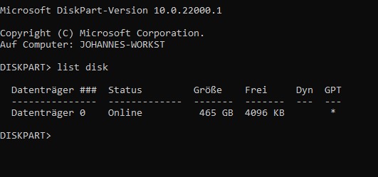

Problem II:
Jetzt ist die M.2 SSD weder im BIOS noch unter WIN zu finden (anbei Screenshot Diskpart).
Lösungen:
Was ist da los? Ist der Datenträger defekt und sollte zurück an Alternate geschickt werden oder stelle ich mich zu dumm an? Gibt es noch eine interne Testmöglichkeit? Muss ich im BIOS/am Board noch was ändern oder einstellen? Ein externes Gehäuse habe ich gerade nicht zur Hand.

Das Ding ist kaputt. Kommt schon mal vor.
Wenn das am Anfang schon nicht funktioniert würde ich es sofort retour schicken. Art und Weise hängt natürlich immer vom Händler ab.
BTW: Tauscht Scalpernate oder schicken die das Ding ein? :)
@booster-x
Schon mal das BIOS des Mainboards aktualisiert?
Deine CPU wird seit dem ersten BIOS unterstützt, schon das 2te BIOS hat den Hinweis "improved M2 device compatibility".
Also bitte mal schauen welches BIOS du gerade nutzt.
Als fehlerhaft reklamieren und dann gleich was vernünftige kaufen und nicht so ein Billigprodukt

Werde aber dennoch mal das aktuellste BIOS installieren. Kann man direkt auf die neuste 2021er BIOS-Version flashen oder ist es ratsam das Schritt für Schritt über die Updates seit 2018 zu machen?
Tipp? Hatte überlegt vielleicht doch auch eine größere 2 TB-Variante zu nehmen.
Die M.2 ist jetzt initialisiert und läuft fehlerfrei. Kopieren von Daten ohne Probleme.
Merkwürdig :confused_alt:
Und jetzt ist sie wieder weg. Tipps für ein solideres Laufwerk sind also noch immer willkommen.
Das Ding wird reklamiert.
