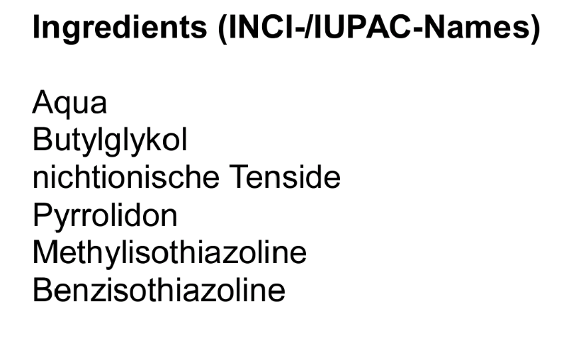

Hallo liebe Community,
ich wollte die Wärmeleitpaste meiner Grafikkarte erneuern und um die alte zu entfernen hab ich noch ein Mittel gefunden, der für die Reinigung elektromechanischer Geräte geeignet ist.
Ich weiss, dass man normalerweise Isopropanol verwenden sollte, aber bevor ich mir was neues kaufe, wollte ich fragen ob die Inhaltsstoffe dieses Mittels schädigend für meine GraKa sein könnten. (Bild mit den Inhaltsstoffen wurde angehängt)
Vielen Dank und schöne Grüße
