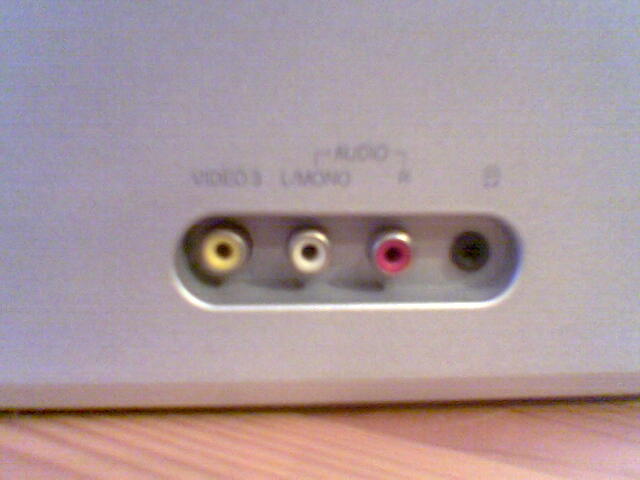

Ich habe folgendes Problem und wollte deshalb eure Hilfe einholen: Ich habe die Idee, dass ich, mangels DVD-Spieler für den TV, meinen PC mit dem TV verbinden könnte um DVDs über das DVD-Laufwerk und den Windows Media Player auf dem TV anschauen zu können. Allerdings habe ich keinerlei Ahnung wie die Verkabelung, die Treibereinstellungen etc. vorzunehmen sind. PC ist der in der Signatur, ich hatte vor den TV (ein TOSHIBA mit 3 Scart und einem anderen Anschluß, siehe Anhang) an meine Gainward WinFast 6600 GT TDH anzuschließen. Hab trotz 30-minütiger Suche per Google und Forensuche keine brauchbaren ergebnisse gefunden :(

öö, also der Gelbe Anschluss da ist Chinch, eine andere Möglichkleit ist dann bei dir nurnoch per Scart zu realisieren

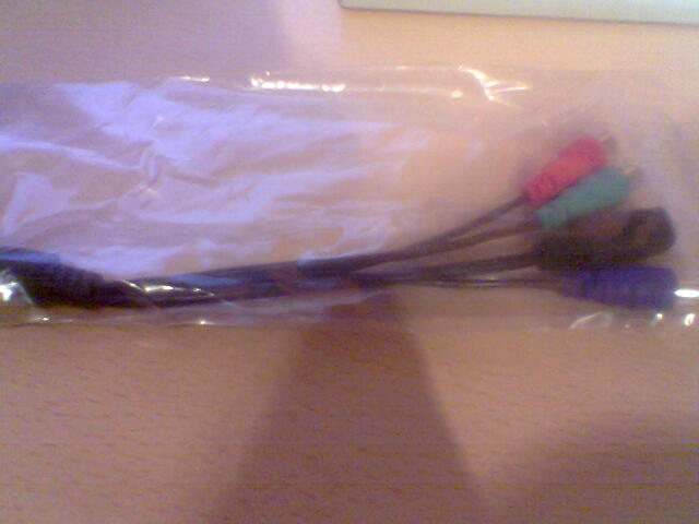

Das folgende Kabel war im Lieferumfang enthalten (außerdem noch ein Adapter DVI auf VGA, aber den werd ich wohl nicht benötigen ;-) ) - also brauch ioch ein Scart-Kabel...
Kann mir wer ein gutes Tutorial zeigen oder selbst kurz erklären was ich beim Treiber beachten muss?
Wäre echt lieb, da ich von Peripherie wie gesagt nicht so viel Kenntnisse habe :rolleyes:

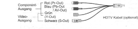

Hab nochmal einen Scan aus dem Handbuch zu dem Stecker anzufügen - Darin wird beschrieben welche Endungen daran sind :)
Nochmals danke :cheerlead:
