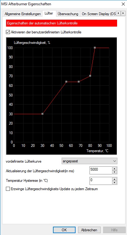

exr schrieb:aber Berichte über eine fehlende Hysterese in der Lüftersteuerung, was beim Über- und Unterschreiten der Grenztemperatur zu einem wilden An- und Abschalten der Lüfter geführt hat, ließ mich davon abrücken.
Die Lüfterkurve kann doch jeder genau so einstellen, wie er will !?
Beispiel:
Meine 1080 läuft z.B. immer unter 70C° (mit immer über 2 GHz) auch unter Vollast, weil ich das so haben will.

Kleiner Denkfehler: 70% is bei der einen karte 1000 Umdrehungen, bei der nächsten 3500 Umdrehungen.
Man kann nicht sagen 70% is toll. 70% is generell bestimmt nicht für alle Karten ein guter Wert, denn die Lüfter sind ja unterschiedlich, mit unterschiedlichen Drehzahlen und Kühlergebnissen.
Bei dem einen sind 70% 1200 Umdrehungen bei 62 Grad(guter Kühler), bei dem nächsten 3000 Umdrehungen bei 85 Grad(schlechter Kühler).
