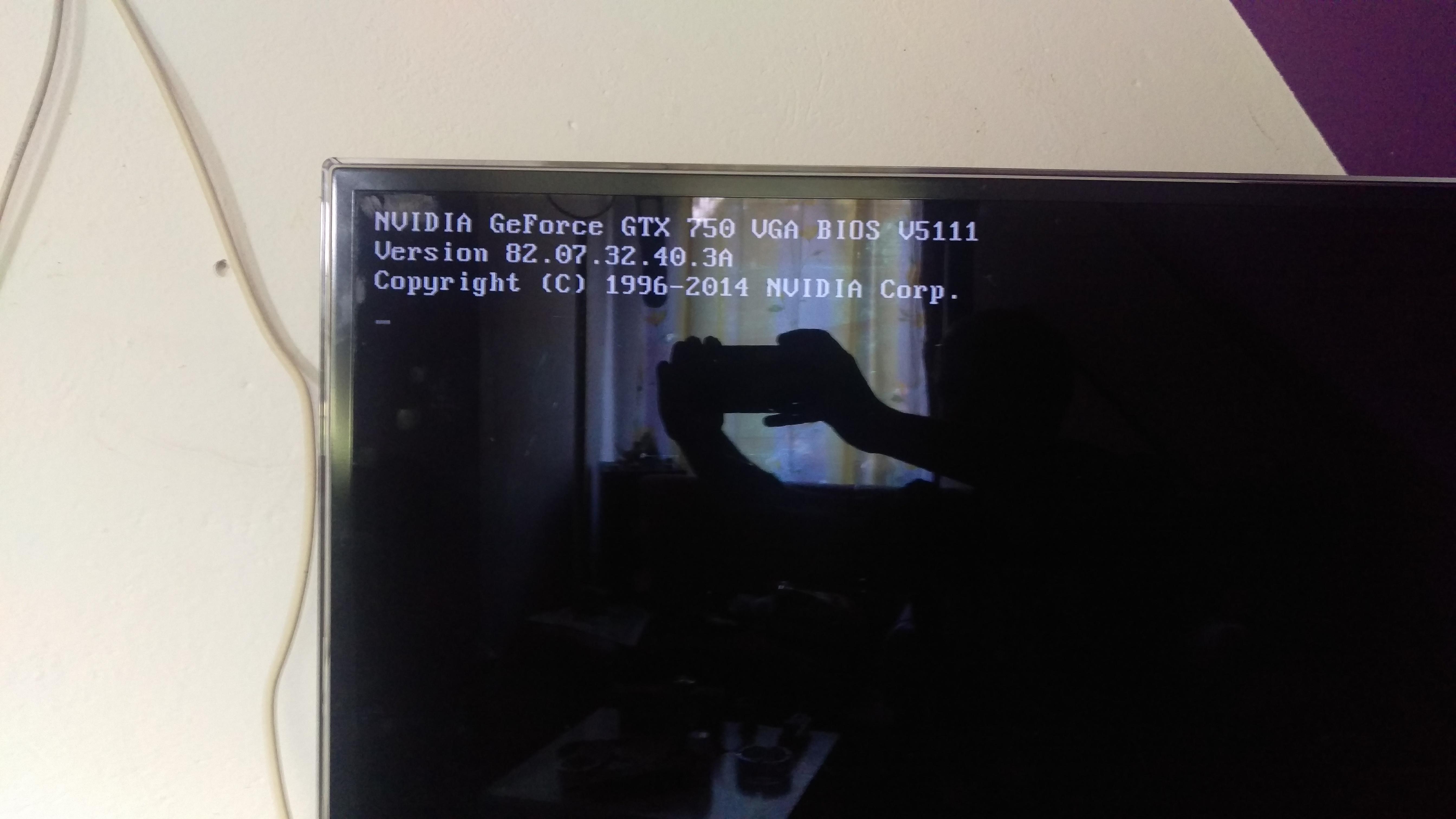

Hallo, habe mir heute eine Gtx 750 gekauft, und eingebaut nun habe ich das Problem das mein PC nicht mehr bootet, habe ein BIOS update gemacht und die Grafikkarte auch schon in einem anderen PC gehabt im anderen läuft sie nur bei mir bekomm ich nach ein paar Pieptönen nur ein schwarzes Bild auf dem irgendwas steht, ich verzweifel grade echt wollte eigentlich heute n Gaming Wochenende machen :D hoffe sehr das mir jemand helfen kann.

@TO: Du schreibst oben, dass auf dem Monitor etwas angezeigt wird. Mach doch mal ein Foto davon und stell das hier rein. Oder schreib es ab.

Vorher kommt nur mein HP Bildschirm wo er mir sagt das ich esc drücken soll um ins BIOS zu kommen aber da reagiert er auf nichts dann kommt das Bild was zu sehen ist und es passiert nichts momentan läuft er über HDMI am Fernseher hab auch schon dvi am normalen Bildschirm probiert kommt aber das selbe
Habe jetzt nochmal über dvi angeschlossen und siehe da er piept fährt aber trotzdem hoch nach 5 min Bild anstarren
