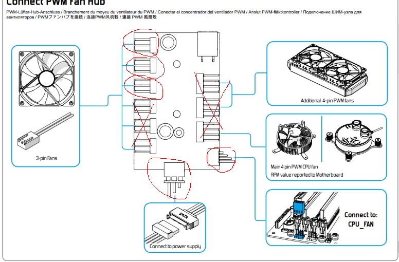

Hier ein Bild der Steuerung.

Ich habe das Define R6 nicht, aber geht von dem Lüfterhub überhaupt ein RPM Signal zurück? Wenn ja klemmt an dem richtigen Anschluss auch ein Lüfter? Meistens ist es bei den Lüftersteuerungen so, dass nur einer der Anschlüsse ein RPM Signal zurückgibt.
/edit
Dem Bild von @Tada100 zufolge müsste das der 2. von unten auf der rechten Seite sein. Nur der liefert das RPM Signal zurück an das Mainboard.

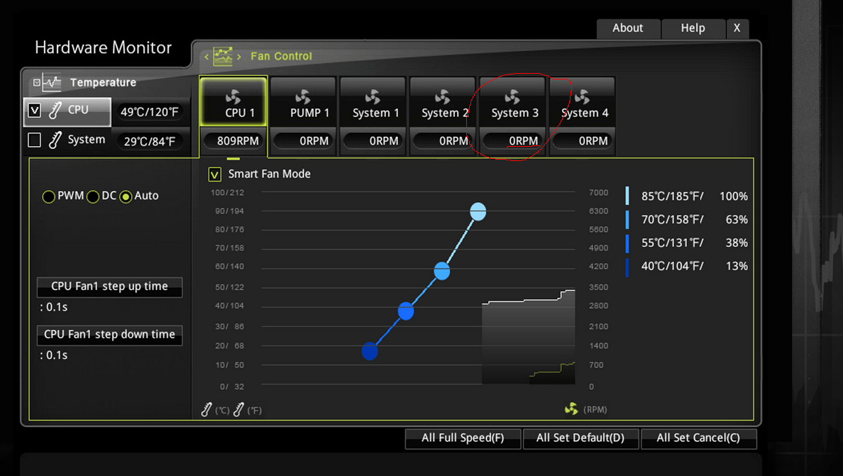

die steuerung find ich aber es sieht quasi so wie hier aus: 0rpm, kein kurve oder irgendwas... bitte nicht sagen, dass da aber der cpu angeklickt ist. bin nicht zu hause und das is n screenshot der nur auf die 0rpm hinweisen soll..

Das ist in der Anleitung blöd dargestellt. Es geht nicht darum dass man den CPU Lüfter an den "CPU Lüfter Anschluss" am Hub anschließt, sondern darum dass dieser Anschluss der einzige ist der das RPM Signal zurückliefert.

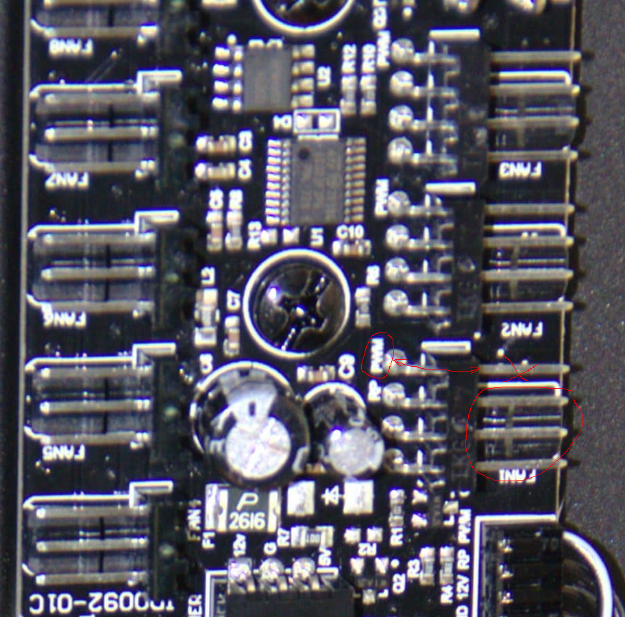

@Na-Krul: hochauflösendes foto anbei.. links die oberen drei sind die an denen die lüfter hängen. strom unten ist selbstredend angeschlossen, rechst ganz unten hängt wie gesagt auf sys fan#3

heißt also dann, dass es korrekt ist, dass kein rpm signal zu sehen ist?
muss ich also einen der 3pin auf die rechte seite an nen 4pin (2ter von unten) hängen, richtig?
alright und laut dem bild unten sollte der anschluss dann auf die unteren 3 pins gehen weil der obere, 4te pin der pwm-pin ist. hab ich das so richtig erkannt? beim falschem anschluss kann mir da ja nix um die ohren fliegen?!?
Ich würde SYS3 auch an dem Anschluss rechts den 2. von unten anschließen. Da steht in der Anleitung "RPM value reported to Motherboard".
heureka freunde! mihakws lösung war die richtige. 1x lüfter wird im hw-monitor angezeigt, nachdem ich nun einen der drei 3pin-lüfter auf den untersten pwm-anschluss vom hub gefummelt habe. vielen dank!!
