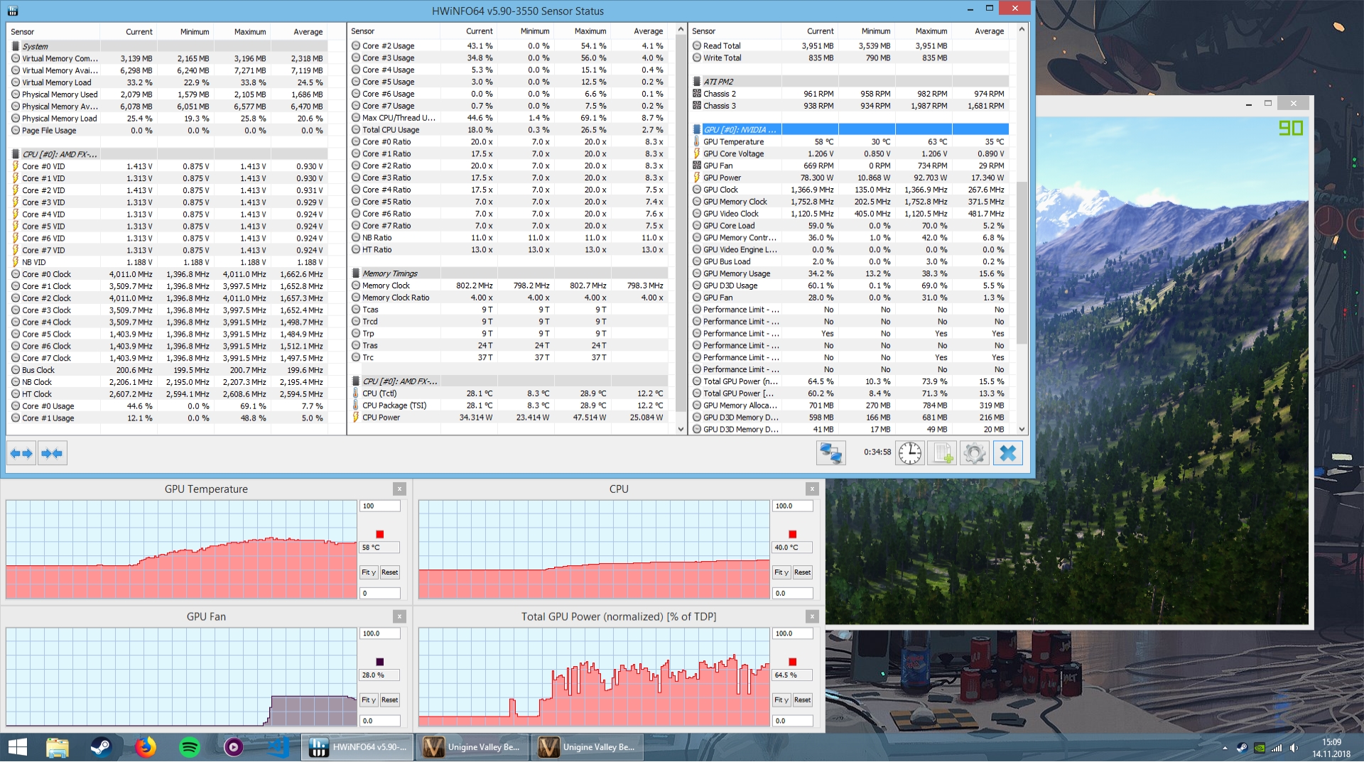

Nur während des Ausführens eines GPU-Benchmarks oder beim Spielen passieren die sporadischen Neustarts. Das Bild und der Ton friert ein, dann bricht das Bildsignal ab und ein Störgeräusch kommt dazu.
Und erst nach einem sauberen Neustart läuft die GPU wieder mit gewohnter Leistung.
Festplatte und Arbeitsspeicher wurden getestet und sind in Ordnung. CPU werkelt sauber und gekühlt.
Nun möchte ich mich mit der GPU befassen, danach folgt das Netzteil.

Ich habe über MSI Afterburner die Leistungsaufnahme der Grafikkarte gedrosselt, sie da kein Neustart.
Da war meine schlussfolgerung das das Netzteil nicht mehr die Leistung bereitstellt.
Neues Netzteil war die Lösung.
Bildfehler: GPU hat möglicherweise einen weg.
Abstürze unter Last: Netzteil, Overclocking
Abstürze ohne grosse Last: RAM, Mainboard

Die Grafikkarte wird nicht übertaktet. Im MSI Afterburner ist lediglich eine Lüfterkurve eingestellt. Die Lüfter springen früher und etwas stärker an. Dies wurde ausgiebig getestet und soll eigentlich zur Verlängerung der Lebenszeit der Hardware beitragen.
Verbaut ist ein Corsair VS450 Netzteil.
Mutter im Haus ist ein ASRock 990FX Extreme3.
