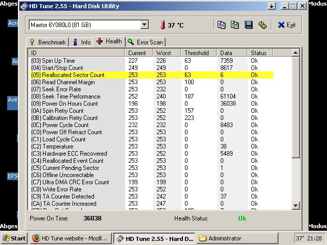

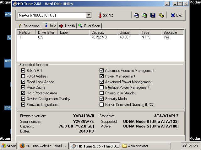

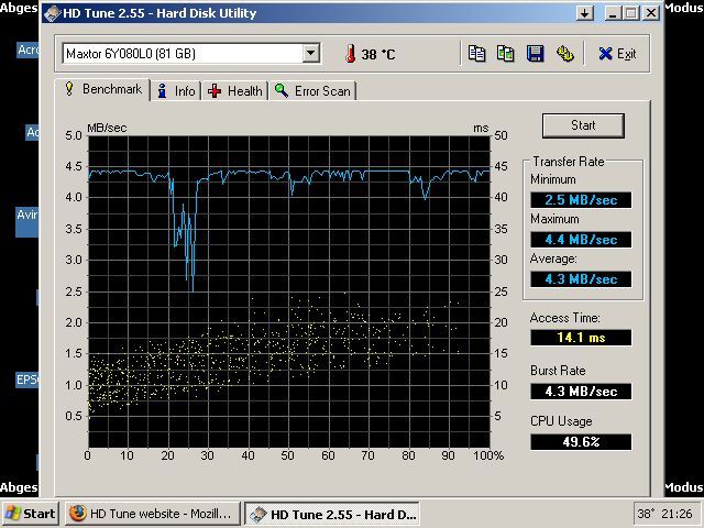

Ich habe die Festplatte als Ursache für das Problem angenommen, deshalb habe ich HD Tune drüberlaufen lassen.
Schaut am besten selbst:
Was sagt ihr dazu?
Was sagt ihr dazu?
warum das denn?
HD Tune hat doch nix böses gefunden.
Ich meine eine Festplatte kann auch 20 jahre im einsatz sein.
Heißt noch lange nicht das sie danach kaputt ist.
