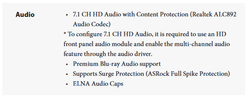

ich habe das folgende Mainboard: ASRock H170A-X1
Link: https://www.asrock.com/mb/Intel/H170A-X1/index.asp#Manual
Leider verfügt dies hinten am I/O-Panel nur über einen Stereo-Klinkenausgang. Im Handbuch steht allerdings das folgende:
Und tatsächlich, das Mainborad verfügt über einen HD-Audio-Connector. Nun möchte ich allerdings nicht den Ausgang nach vorne an eine Frontblende haben, sondern nach hinten an eine Slotblende. Gibt es derartiges? Idealerweise sollte die Slotblende 3x Klinke (anlog: Front links/rechts, Rear links/rechts und Center/SW) besitzen. Über einen Tipp würde ich mich sehr freuen, vielen Dank.

Questionmark schrieb:
Da die Ports doppelt belegt sind, kann man - so man diese nicht als Eingänge benötigt - auch
den 5.1 Sound nutzen, dabei werden die Eingänge als Ausgänge für Surround und C/S genutzt!
Hallo Questionmark,
wie stelle ich diese Doppelbelegung denn entsprechend um? Ich habe versuchsweise die Klinkenkabel in den entsprechenden Ports probiert, aber es wurde nichts erkannt.
Kannst du das bitte näher erläutern? Mikro und Line-In brauche ich an dem Gerät tatsächlich nicht.
@ all
Vielen Dank für die Infos. Bastellösung wollte ich gerne vermeiden und an eine pci-e Soundkarte habe ich natürlich auch schon gedacht. Mainboard bleibt, da es sich um einen htpc handelt.
@Questionmark Vielen Dank. Ich habe es hinbekommen. Der entscheidende Hinweis war die Audioausgänge neu zu belegen. Das geht aber nicht mit Win 10 Bordmitteln, sondern bedarf der Realtek HD-Audio Software.
Es hat gereicht die Software zu installieren. Eine Neubelegung war nicht notwendig, da anschließend Win10 bei der Audio-Konfiguration auch 5.1 zuließ. Vielen Dank noch einmal. Gelöst ohne Investition. Großartig!
