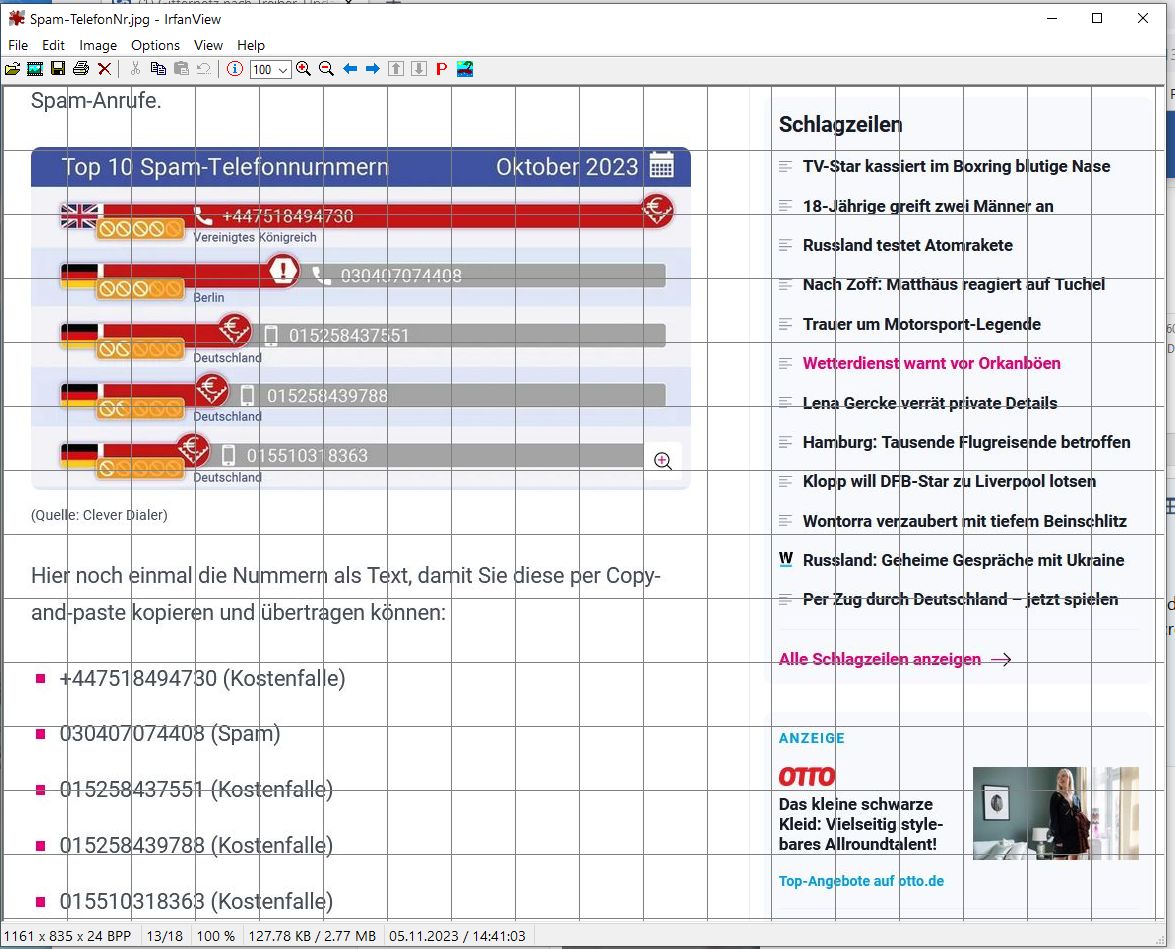

Guten Abend,
habe kürzlich den NVIDIA-Garfiktreiber auf die neue Version 546.01 upgedatet.
Seit dem haben Screenshots ein Gitternetzmuster. In dem beigefügten Screenshot ist das Muster nicht zu sehen.
Kann jemand helfen das abzustellen?
Screenshot:
@PC295

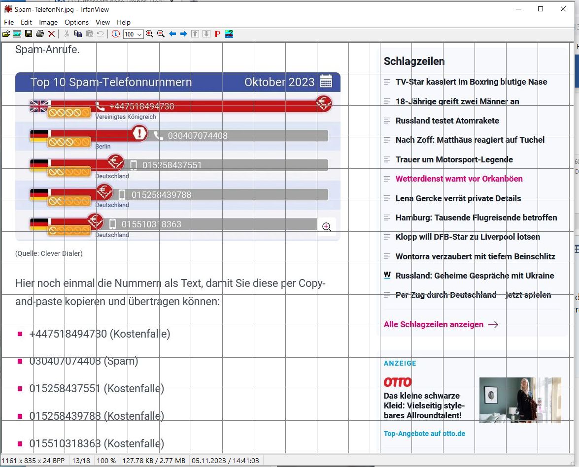

Hier noch einmal das Bild:
Hast Du in irfanView das Gittermuster eingeblendet? Mal den Haken da wegmachen? "Rasterlinien"
Oder: womit machst Du den Screenshot? Lässt sich da vielleicht so ein Gitter einblenden?

Guten Abend,
ich verwende IrfanView. Obwohl "Gitternetz" und "Rasterlinienen" nicht markiert waren, habe ich beide Einstellungen einmal angeklickt und wieder abgewählt.
Jetzt ist das Netz verschwunden. Irgendwo muß, nach dem Treiber-Update, in IrfanView im Hintergrund
etwas aktiviert worden sein. Das Problem ist somit gelöst.
Vielen Dank
