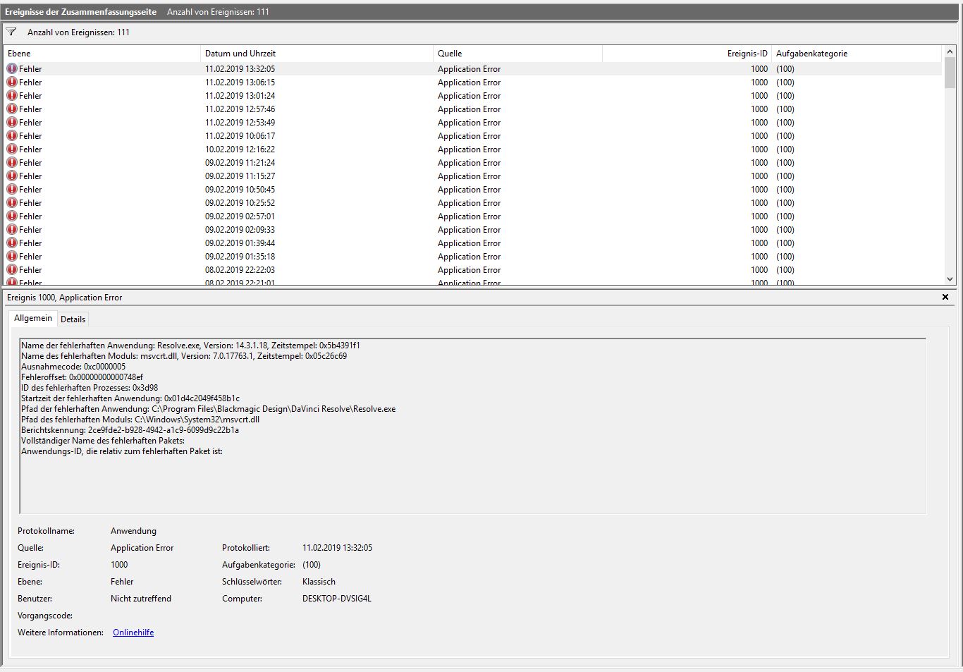

Edit: habe nochmal das Ereignisprotokoll durchgesehen, die einzigen Besonderheiten bzw. Fehler werden mir als "Application Error" einer Anwendung angezeigt. Ich gehe davon aus das dies dem Crash von Davinci zuzuschreiben ist
Ich habe euch mal einen Screenshot der genauen Fehlermeldung beigefügt.
Da ich mich nicht so genau damit auskenne, erschließt es sich mir erstmal nicht ganz(ohne lange zu googeln) wo der Hund begraben liegt

Ich habe die Visual C++ Redistributable neu installiert beides. Hat sich leider nichts an meiner Situation verändert.
auch der Scan war erfolglos (Der Windows-Ressourcenschutz hat keine Integritätsverletzungen gefunden.)
