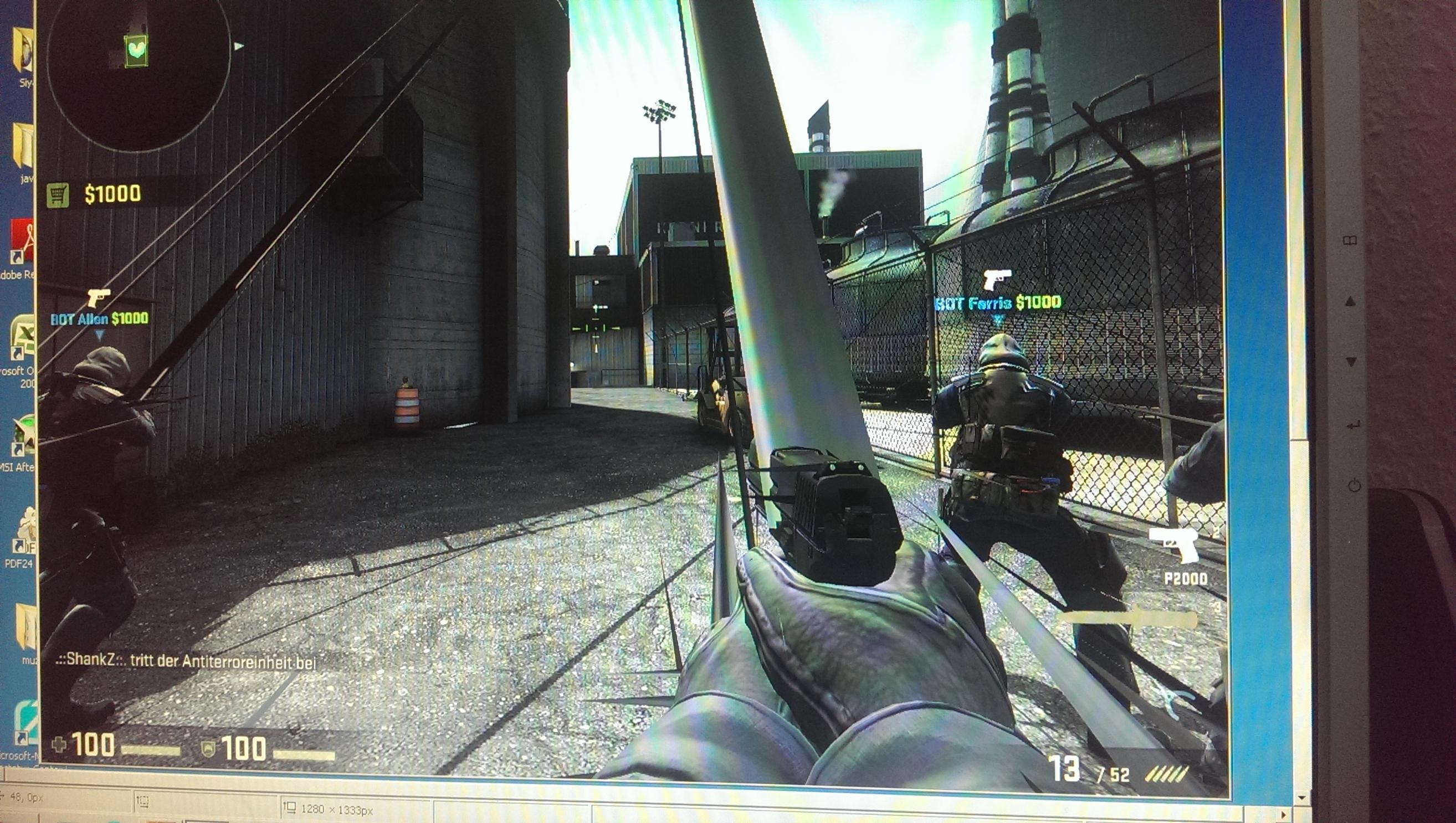

Hier mal ein bild das ich mit meinem Handy gemacht habe.
Das ist jetz von Css und unten rechts erkennt man etwas.
aber wenn man so vorm Pc steht ist es viel schlimmer
Hallo,kann man schlecht sehen auf dem Screenshot kannst du die stelle mal markieren? vielleicht liegt es ja auch Kabel wie die anderen schon sagten.

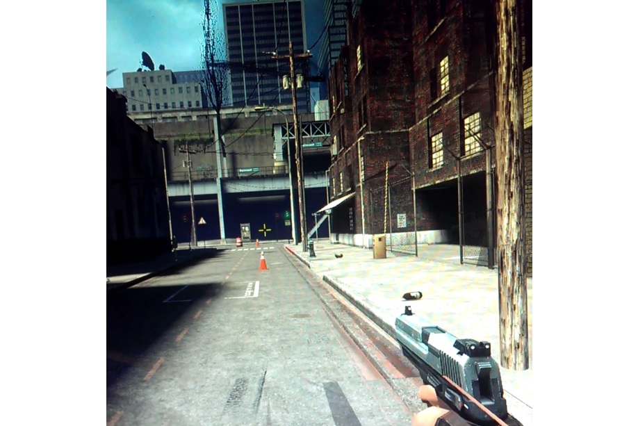

Soo habe jetz Paar screeshots gemacht bei dem man die Fehler erkennen kann!
Davor war es wahrscheinlich nicht so schlimm gewesen deswegen hat man die nicht erkannt.IMAG0478.jpg
Grafikkarten RAM oder Treiber sogar ... hat nix mit Kabel oder Bildschirm zu tun.
