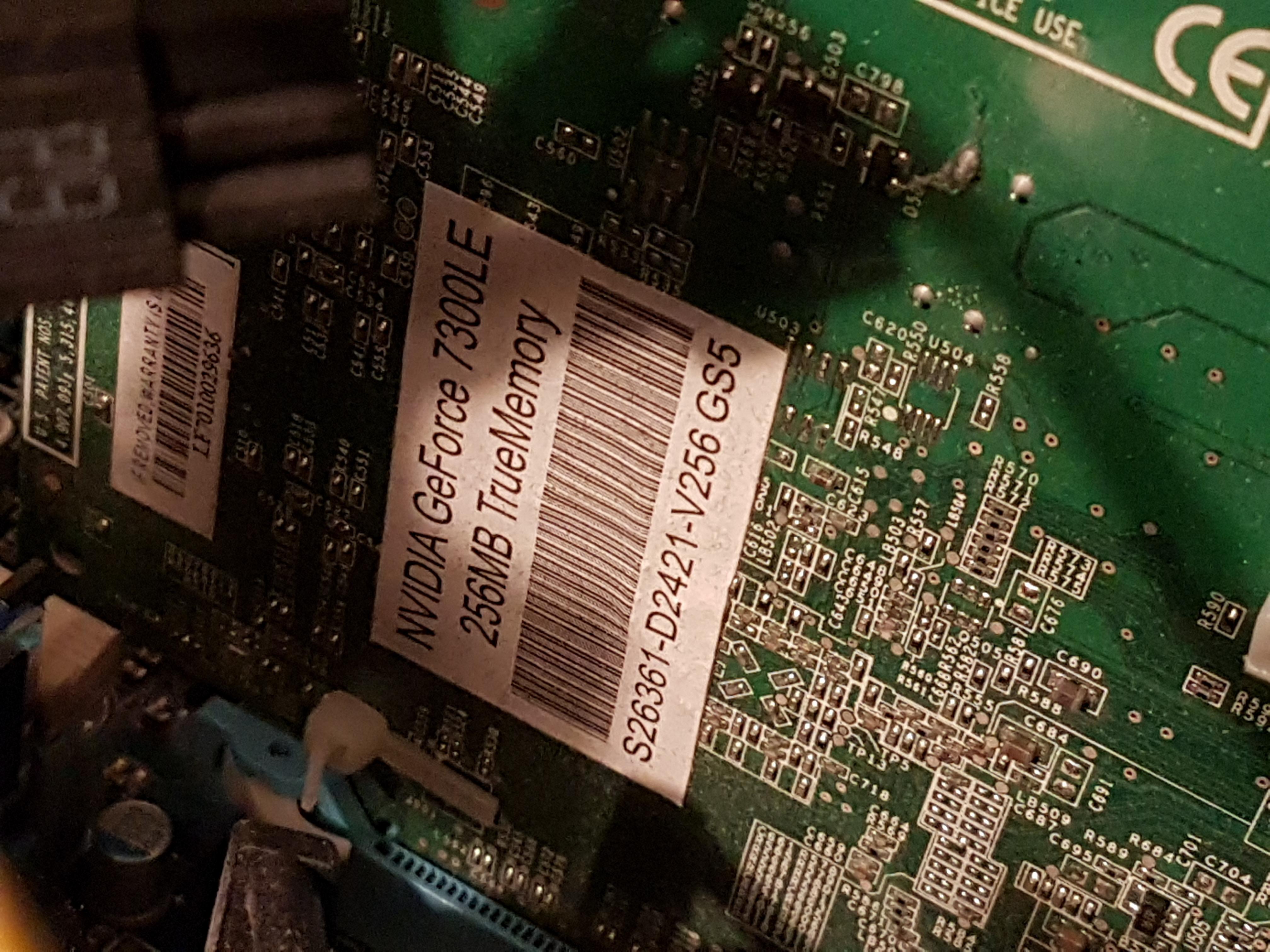

GeForce 7700 (edit: 7300LE)
was soll denn mit welchen settings gezockt werden? welches NT ist vorhanden?
"GeForce 7700" -> ?

Geforce 1050ti 4GB... Pack 60€ rauf und hol dir ne 580 8GB oder 1060 6GB. Fun fact: Deine Onboardkarte ist schneller als ne geforce 7700. Falls es doch ne 770 ist wären alles unter 250€ kaum ein Leistungssprung.

Solltest du eine GTX770 besitzen, so ist eine GTX1050ti nicht sehr viel schneller.

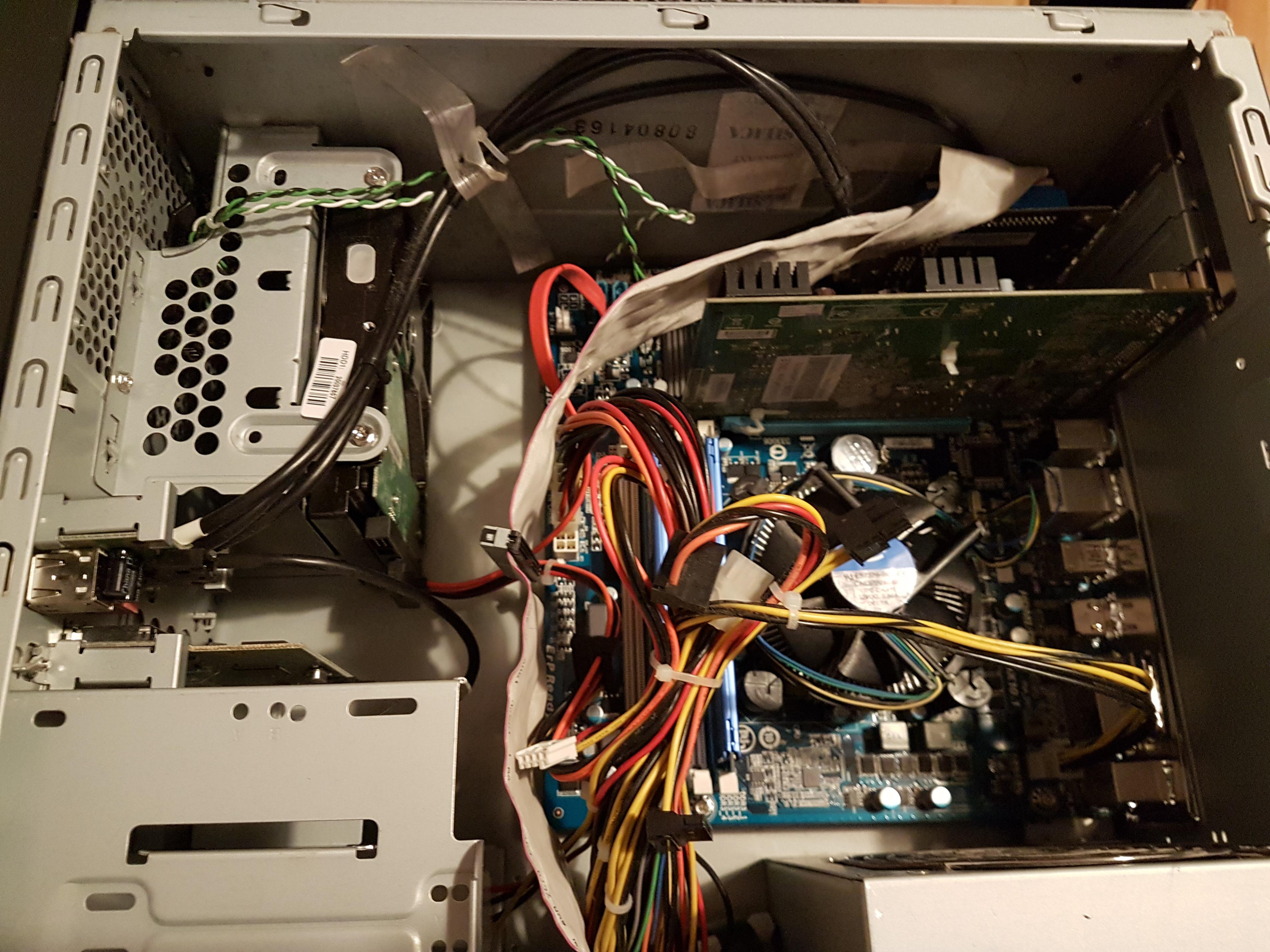

Ich denke, dein Board erkennt alle aktuellen Grafikkarten. Dein Netzteil hat 400W eigentlich genug für eine Mittelklasse-Karte mit einem PC ohne viel Schnick-Schnack. Aber es ist nicht klar ersichtlich, ob dein Netzteil einen PCIe-Stromstecker besitzt. Die meisten GTX 1060 haben 1x6-Pin. Auf dem Foto könnte so einer zu sehen sein, aber es könnte auch ein 4-Pin-Stecker fürs Mainboard sein. Schau mal ob da ein Stecker bei ist, der so aussieht wie der links auf folgendem Foto: https://s16.postimg.org/3lrpn5fbp/pcie-connectors.jpg
in dem Rechner macht ist mir schleierhaft da wie erwähnt die im Prozessor integrierte Karte schneller ist. Sind Monitoranschlüsse Hinten am Mainboard?
Und Geizhals kennt das Brett daher ists auch kein Fertigrechner-Brett und somit wird es höchstwahrscheinlich gehen ne neue Karte zu verbauen.
Edit: Jap, hat das Teil nen PCIe-Stromstecker oder nicht... Bei ner 1050(ti) 4GB ohne Stecke wäre dies eh unwichtig.
Edit2: Laut Geizhals hat das Teil DVI und HDMI 1.4... Wie dann die 7000er Geforce im Rechner gelandet ist... :freak:
1x6 Pin ist vorhanden, hmm und welche nehm ich nun ? :D
glaube die karte wurde damals verwendet um zwei bildschirme mit DVI anzuschließen, war bis dato nur ein Office PC, soll nun aber zum Spielen für die Tochter genutzt werden (zu Weihnachten)

Btw. ganz schön fettes Teil für Office der 'alte' Quad.

Die kiste war früher für so CAD Anwendungen in benutzung
