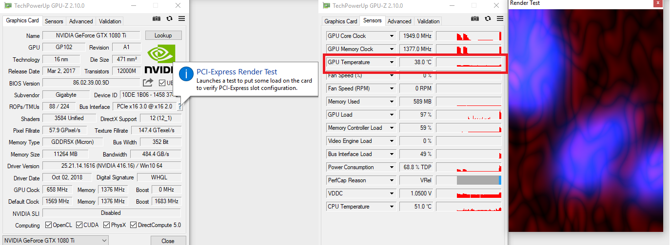

GPU-Z mal installieren und den Rendertest starten!
Ja dann wird der Kühler zusitzen!Mal ausbauen sauber machen und dann nochmal schauen! Vielleichjt haste ja iwo nen Kompresssor rumstehen,mit dem du den Kühler vernünftig ausgeblasen bekommst!
Dann wieder einbauen und testen!
90Grad ist schon ne Hausnummer wenn ich überlege das mein alte R9 290X mit dem originalen Kühler 95Grad warm wurde!Da sollte diese Karte etwas weniger Temperatur haben!
