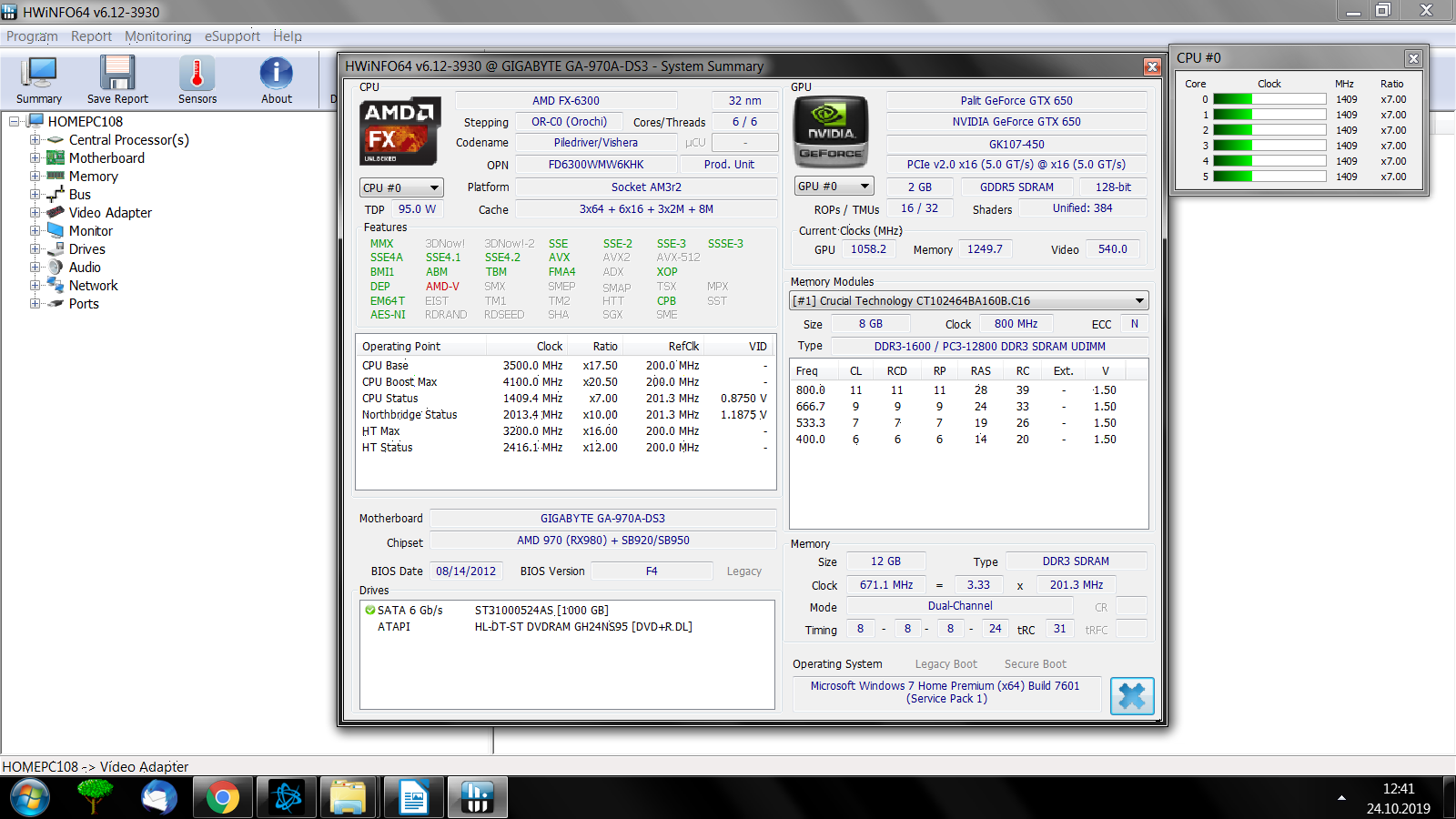

Wenn du das nicht weisst, dann helfen Tools wie HWinfo beim identifizieren (portable reicht).

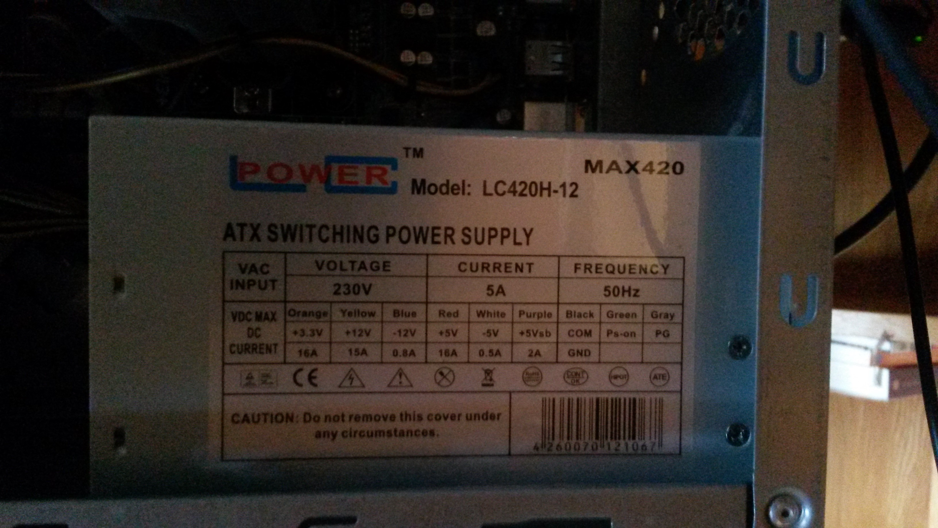

Ein Foto vom Netzteil inkl. Aufkleber würde ansonsten auch nicht schaden.

Einfach mal das Programm öffnen und einen Screenshot davon machen. Wir werden schon was damit anfangen können :)
gemacht :)
Also ein AMD FX 6300 Prozessor.
Und 12 GB RAM.
Damit kann man heute durchaus noch gut spielen.
Mach mal noch ein Foto von deinem Netzteil, so dass man die technischen Informationen, Hersteller und Modell darauf erkennen kann. Davon hängt ab, was für eine Grafikkarte Du deinem Rechner noch zumuten kannst.
