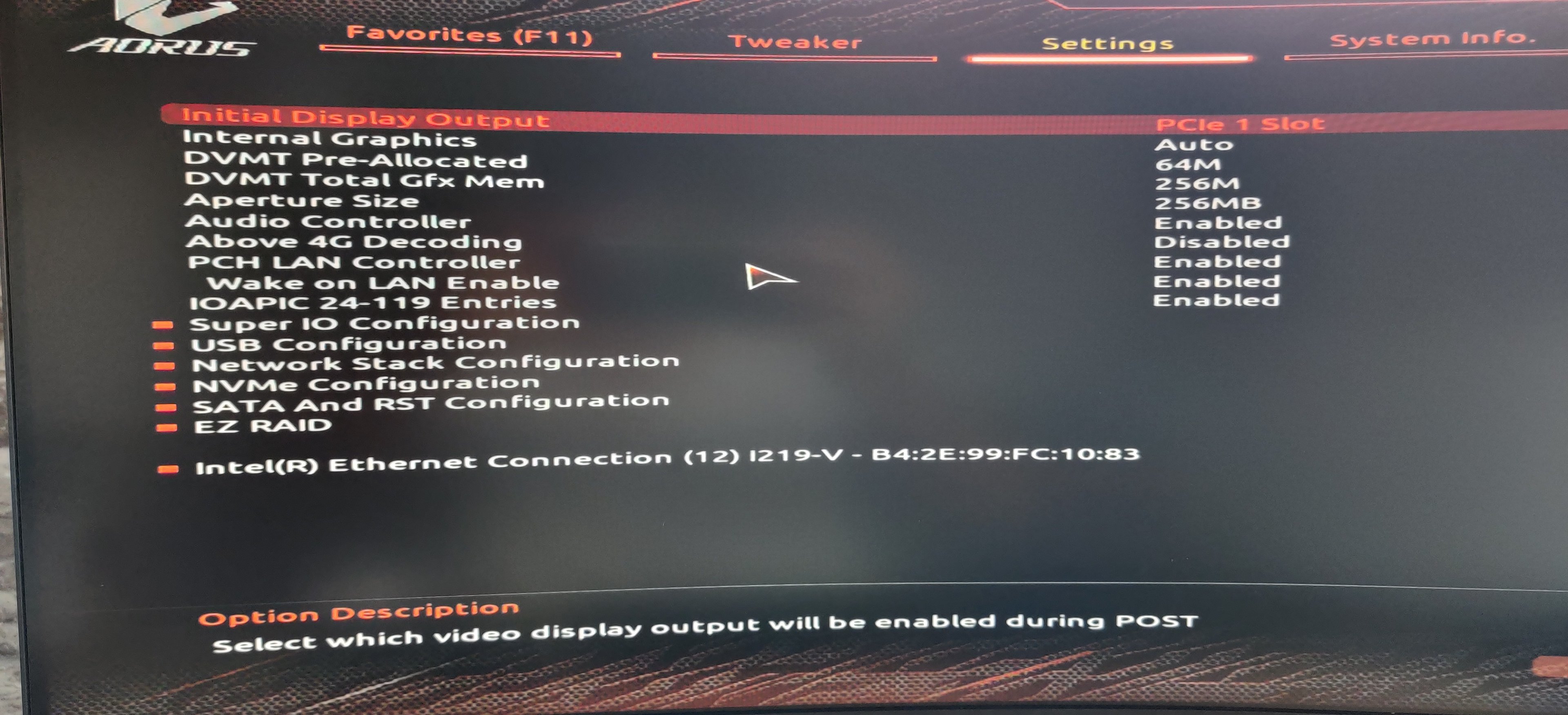

Hier noch einmal ein Bild von den vielleicht relevanten Einstellungen
whats4 schrieb:
netzteil ist der part, wo fast immer der innere sparefroh gnadenlos zuschlägt, du bist da ned der einzige.
netzteil stammt aus sandy bridge zeiten (2011), wäre sowieso sinnvoll das mal zu wechseln.
falle es am veralteten netzteil liegt, kaufe dir eines mit möglichst aktueller atx spezifikation, das wäre mindestens ab 2.4, idealerweise atx 2.5x.
Ich habe jetzt gerade von einem Freund ein Corsair CX650M mit ATX2.4 ausprobiert, das funktioniert leider ebenfalls nicht. Hast du vielleicht noch eine Idee woran es liegen könnte oder könnte es sogar ein Defekt vom Mainboard sein?

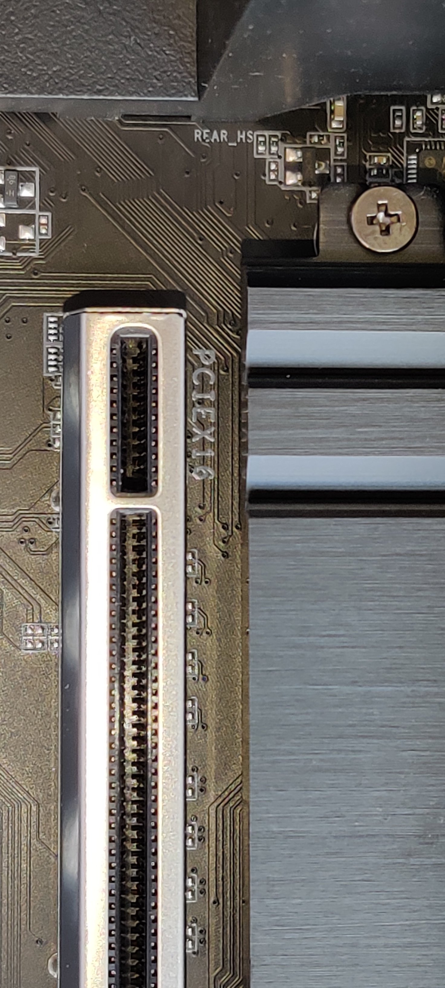

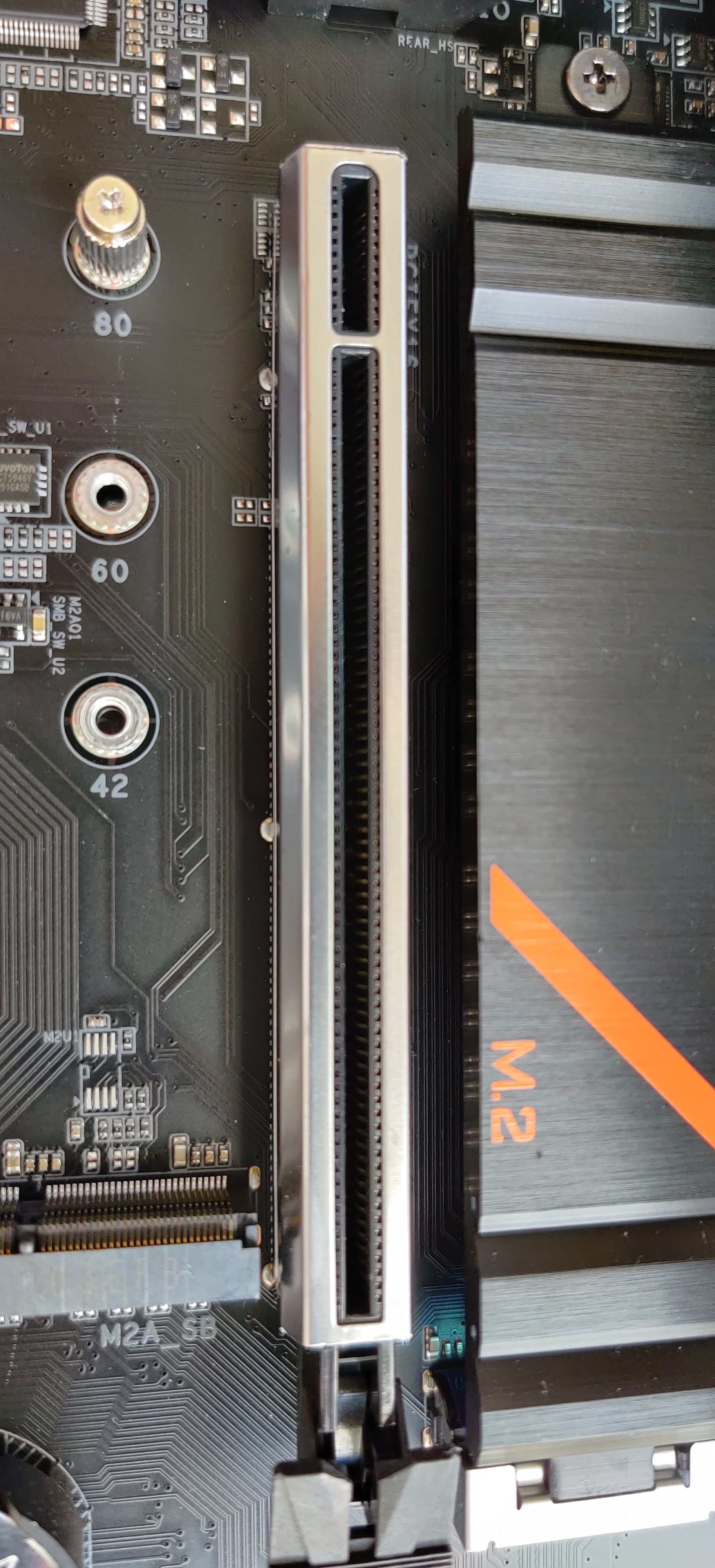

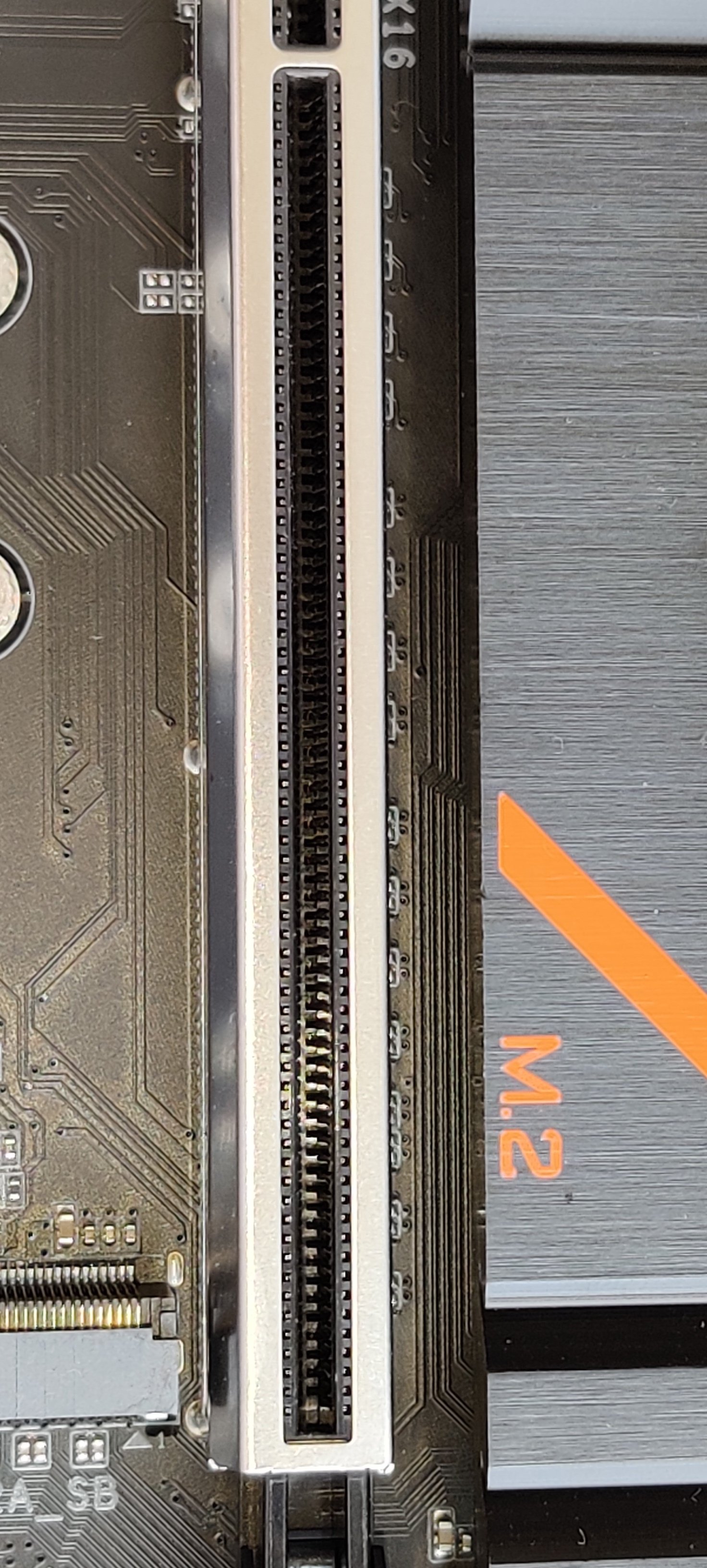

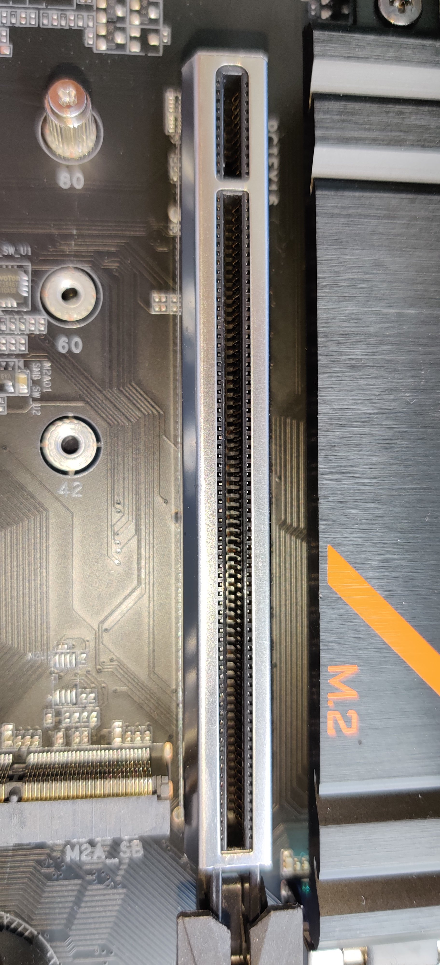

mach mal eine großaufnahme vom pci-e am mainboard....
hm, sehen tu ich nix...
probier mal den slot unten. ich weiss, der ist besch... angebunden, nur mal testweise.
Den habe ich tatsächlich auch schon ausprobiert gehabt nur testweise einmal, hat bei der RX 580 leider weiterhin nicht funktioniert.
