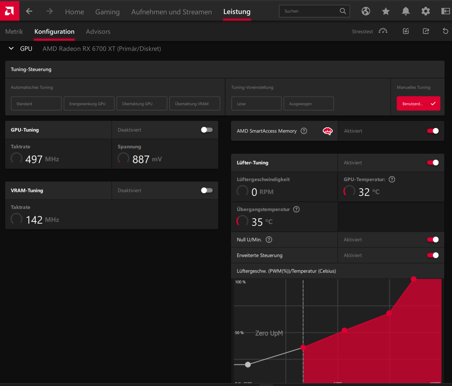

alles wie vom hersteller vorgesehen. mach dir ab 110 grad sorgen. von sehr heiss bist du 50 Grad entfernt. Ich lasse bei meiner 6700XT die luefter bis 80 grad aus

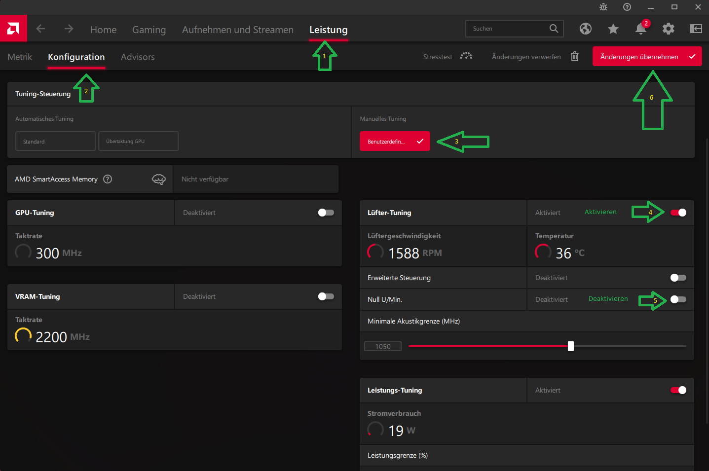

Falls es dich aber, aus welchen Gründen auch immer, stören sollte. Kannst diesen Modus ausschalten.
Empfohlen ist dies aber nicht, außer wenn durch schlechte Gehäusekühlung die Lüfter immer an und ausgehen (nicht wenn durch defekt verursacht, dann Garantie/Gewährleistung in Anspruch nehmen). Auch Lüfter haben eine begrenzte Lebenszeit.
!Andere Einstellungensmöglichkeiten bitte nicht ohne Wissen nutzen.!
Bei mir ist das so wie im Bild alles automatisch eingestellt, habe da nichts verändert.
Im letzten Somme hatte ich bei der Hotspot ( Übergangstemperatur ) Temperatur immer bei über 120°C und da habe ich nach Rücksprache mit dem MSI Service die WLP und Pads gewechselt.
Danach waren die Temperaturen viel niedriger und in Games hat die GPU Temperatur nie mehr als 70°C gesehen eher drunter. Die Übergangstemperatur geht auch nicht mehr über 85°C hinaus.
Leider verbieten ja einige Hersteller den Tausch, weil dadurch ja die Garantie erlischt.
Im Bild sind einige Tabs offen und auch ein Video läuft im Hintergrund für die Musik Berieselung.

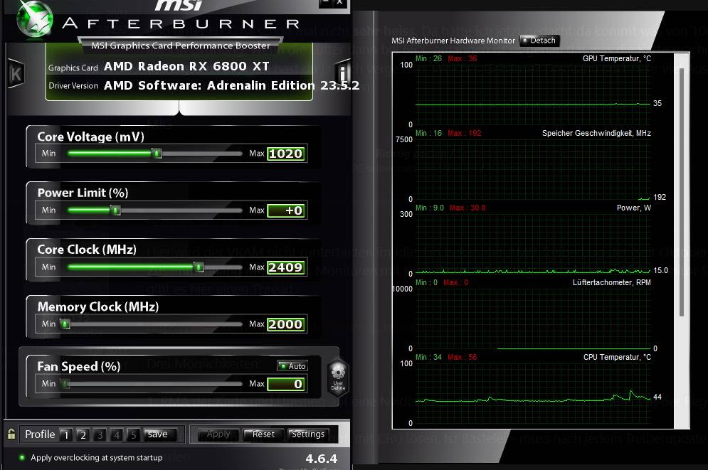

.... bei meiner 6800XT sieht das so aus ...... was sagt die Gehäuselüftung? Welcher AMD Treiber ist drauf?
Ich habe den 23.5.2.
Der Vorschlag von @Bono ist natürlich die absolute Bombe ..... als wenn nvidia nur bugfreie Treiber hätte.
... und ich hatte den bekannten Bug im AMD Treiber nie ..... und jetzt @Bono? ... und eine Verkaufsberatung wollte der TE auch nicht. Er hat übrigens auch ne AMD CPU ... kann er da was machen?
