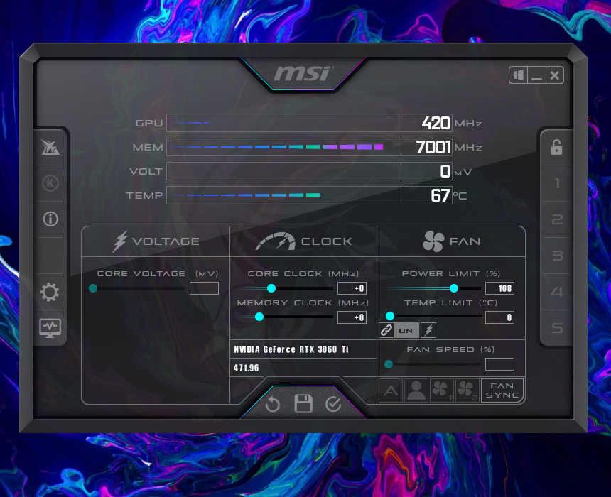

ne habe aber jetzt mal MSI Afrburner installiert
ja das war von anfang an so auch mit denn FPS drops
ich kann die lüfter nicht ansteuern
habe meinen PC jetzt mal neu gestartet jetzt laufen sie aber meine FPS sind trz nur nur bei 13
Geh mal im MSI Afterburner auf das Zahnrad links und dann in den Reiter "Lüfter" und aktiviere dort mal die Benutzerdefinierte Luefterkontrolle.
Tut sich dann was?
Deinstallier mal GPU Tweak II
Irgendwie kommt mir das mit den 0°C beim Templimit komisch vor. Selbst bei meiner kleinen 1050ti steht da 83°C. Wie soll die Graka denn arbeiten können, wenn se nur 0°C warm werden darf? Solange du nicht in einem Kühlhaus wohnst, sollte da auch mehr als ne 0 stehen.
Ich glaub, das es an der Software von Asus liegt. Hast du sie schon entfernt, bevor du den After-Burner installiert hast oder läuft das noch?
Und diese 0° ist komisch, ja da pflichte ich schiz0 bei.
Bei Asus steht dann auch sowas:
PU TweakII V2.3.5.0
Fix bug: Abnormal fan curve and user define function on certain cards.
PhilipDi schrieb:
ich starte PC neu damit die lüfter anfangen sich zu drehen
Ist klar nennt sich selbstest und wird bei jedem Start gemacht...danach geht's wieder aus weil Zero Fan aktiv ist...also unter 50-60 Grad gar nix läuft...
Da keine Temperatur gemessen wird bleiben die Lüfter aus.. aber die GPU internen Sensoren wissen es ist heiss und drosseln die Karte...
Software alles runter wie GPU tweak und afterburner und schauen wie es sich dann verhält..
