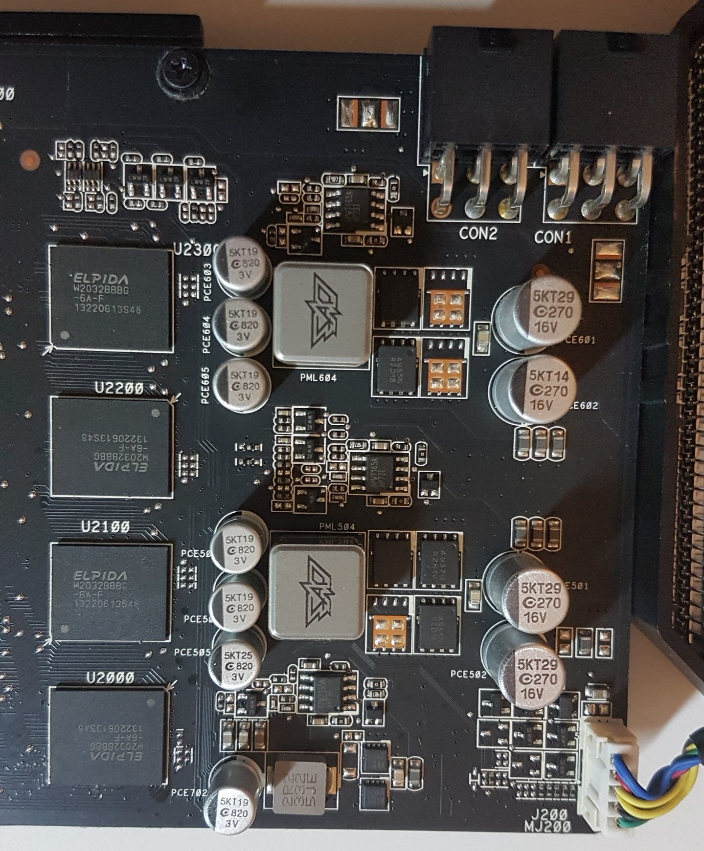

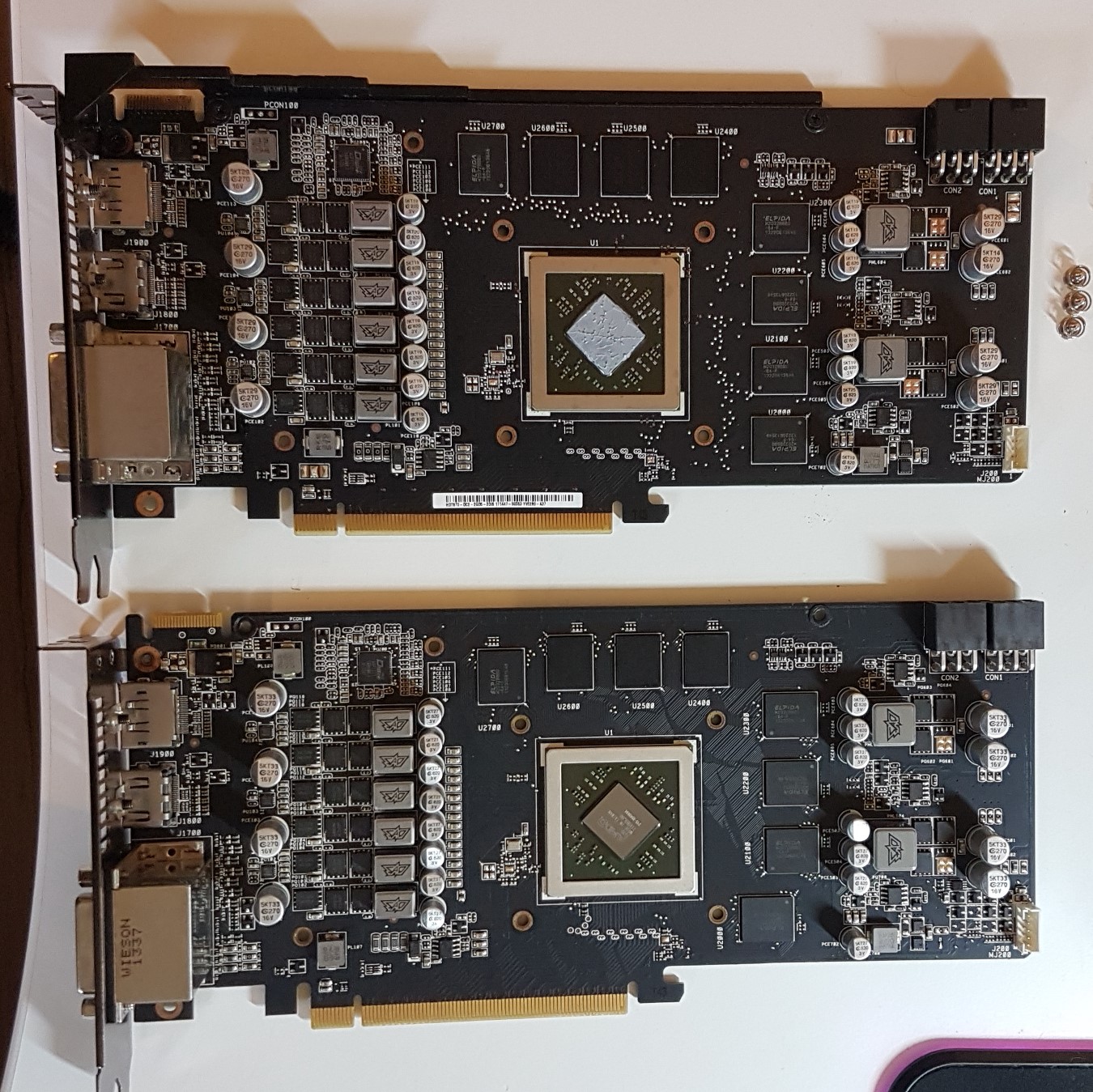

Vielen Dank für die schnelle Antwort. Das klingt sehr interessant was du beschreibst! Hast du eine Idee wie ich am besten vorgehen kann um das Bauteil zu lokalisieren? Ich habe mal ein Bild vom PCB der HD 7870 (oben auf dem Bild) angehängt, vielleicht ist dort schon ein möglicher Übeltäter zu erkennen. :D

Ich hoffe hier ist etwas mehr zu erkennen. :)

Hm, das sieht blöd aus. In dem Bereich hat es keine Induktivität die dafür verantwortlich sein könnte bei der das Ausgießen funktioniert. Da das Geräusch von der Lüfteransteuerung abhängt muss es aus diesem Bereich kommen:
Da wo der Pfeil hinzeigt, das könnte die Induktivität sein. Ist aber in der Bauform leicht mit Kerkos zu verwechseln. Ich glaube die Chancen stehen schlecht, das ohne Löten zu beheben. Du könntest mit einem spitzen, nicht leitfähigem Werkzeug bei laufender Karte das schwingende Bauteil manuell lokalisieren. Vllt fühlst du es sogar am Finger. Wenn man das Bauteil genau kennt kann man sich überlegen, wie man das unterbinden kann.
Guten Abend, ich habe versucht mit einem Plastik Spudger das schwingende Bauteil in dem von dir markierten Bereich zu finden. Leider konnte ich keine Fehlerquelle ausfindig machen, man kommt dort aber auch nur sehr schwierig an im eingebauten Zustand. :(
Ich habe eben etwas herumexperimentiert (dachte evtl. hilft eine Schicht Alufolie unter dem Lüfter zur Isolierung - falsch gedacht:D) und mir ist aufgefallen, dass das Rauschen manchmal auch von der linken Seite kommt. Dann lässt es sich über den linken Lüfter regulieren. Es scheint wohl mehrere Bauteile auf der Platine zu geben, die anfällig für Schwingungen sind...
