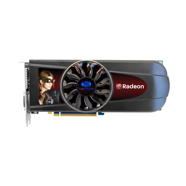

Hatte mal eine 5870 und die wurde im Betrieb mit einem vergleichbaren Kühler (ein einzelner 90mm Lüfter und die Karte wurde unter Vollast gerademal 60Grad!
Das weiß ich weil ich die nem Kumpel verkauft habe und zuvor die Wärmeleitpaste erneuert habe! Da stimmt was nicht, auch wenn der 120ger nur mit 500umdrehungen macht!
War damals diese hier!
