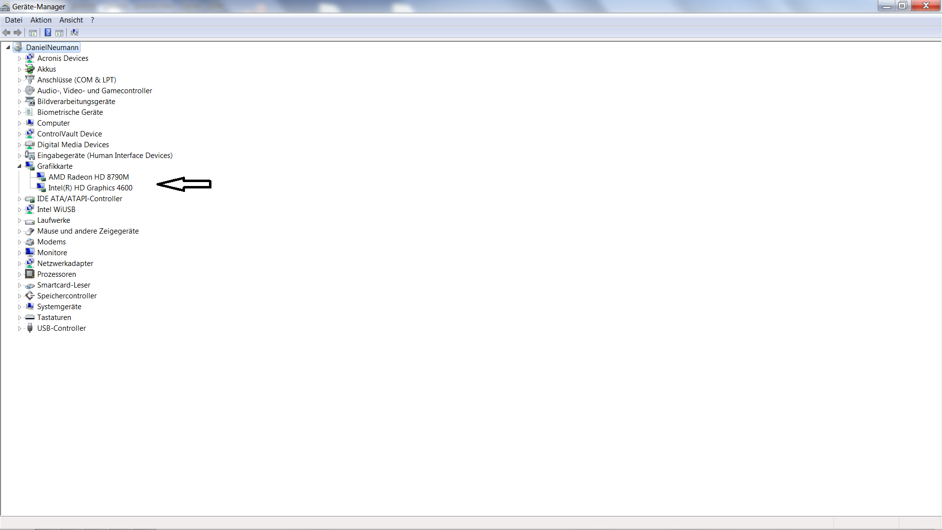

Nun ist ihm bei einem Spiel aufgefallen was nicht mehr funktioniert hat, das es Probleme mit der Grafikkarte gibt. Wir haben dann mal im Gerätemanager die Intel deaktiviert und kein Spiel startet mehr...
Der PC hat die ganze Zeit bei allen Spielen die schlechtere Intel Grafikkarte genutzt, anstatt der Mobility AMD Radeon HD 8750M.

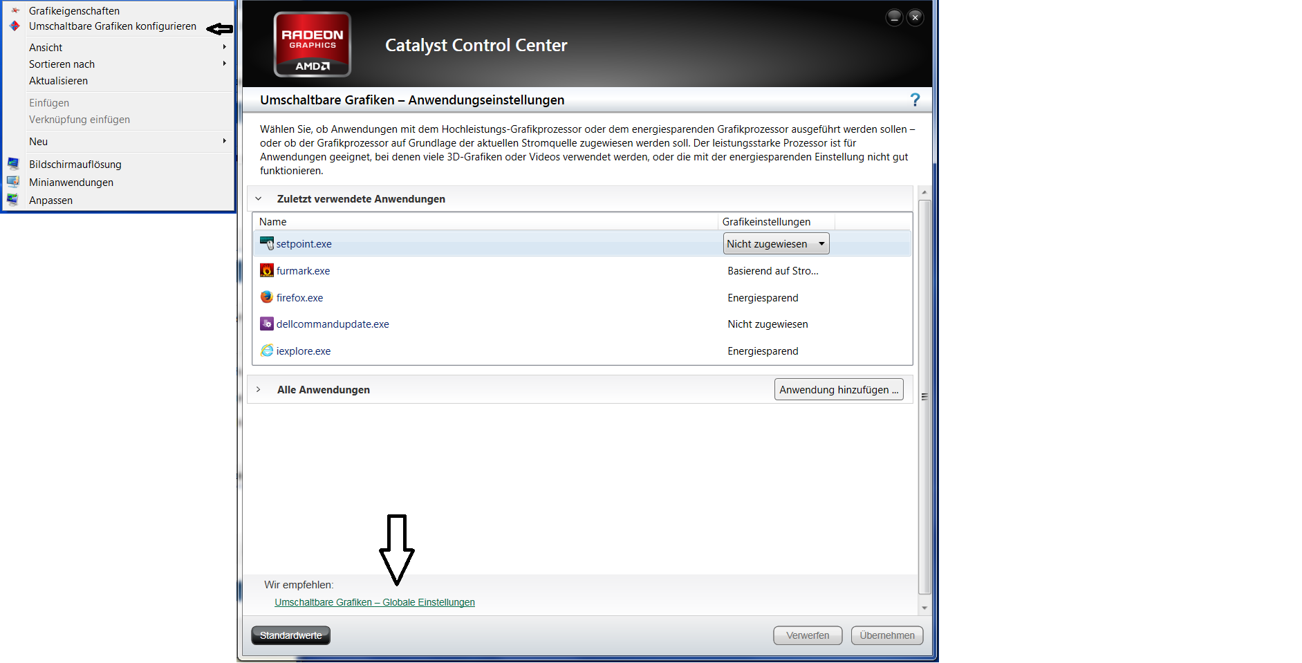

Rechtsklick auf den Bildschirm und Umschaltbare Grafiken konfigurieren! Dann hast du die möglichkeit bestimmte Anwendungen einer Grafikkarte zuzuweisen oder Manuell anhand der Stromquelle!
Dazu sollten aber beide Grafikkarten aktiv und die dementsprechenden Treiber installiert sein!

Jetzt gehts, bei umschaltbare Grafik konfigurieren komme ich in das CCC da kann ich bei den Spielen energiesparend, Hochleistung und so auswählen
habe Hochleistung eingestellt Spiel gestartet, beendet, in der LOG steht nach wie vor das es die Intel nimmt

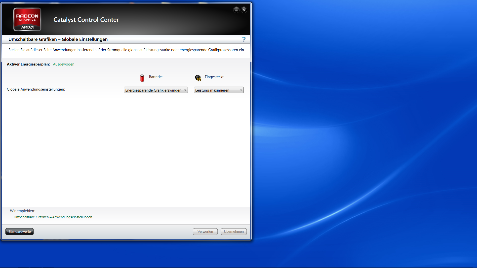

was steht denn bei den Globalen einstellungen im CCC? Wenn beidesmal die Energiesparende Grafik auf akku oder Steckdose ausgewählt ist eklärt sich das Problem von selbst!

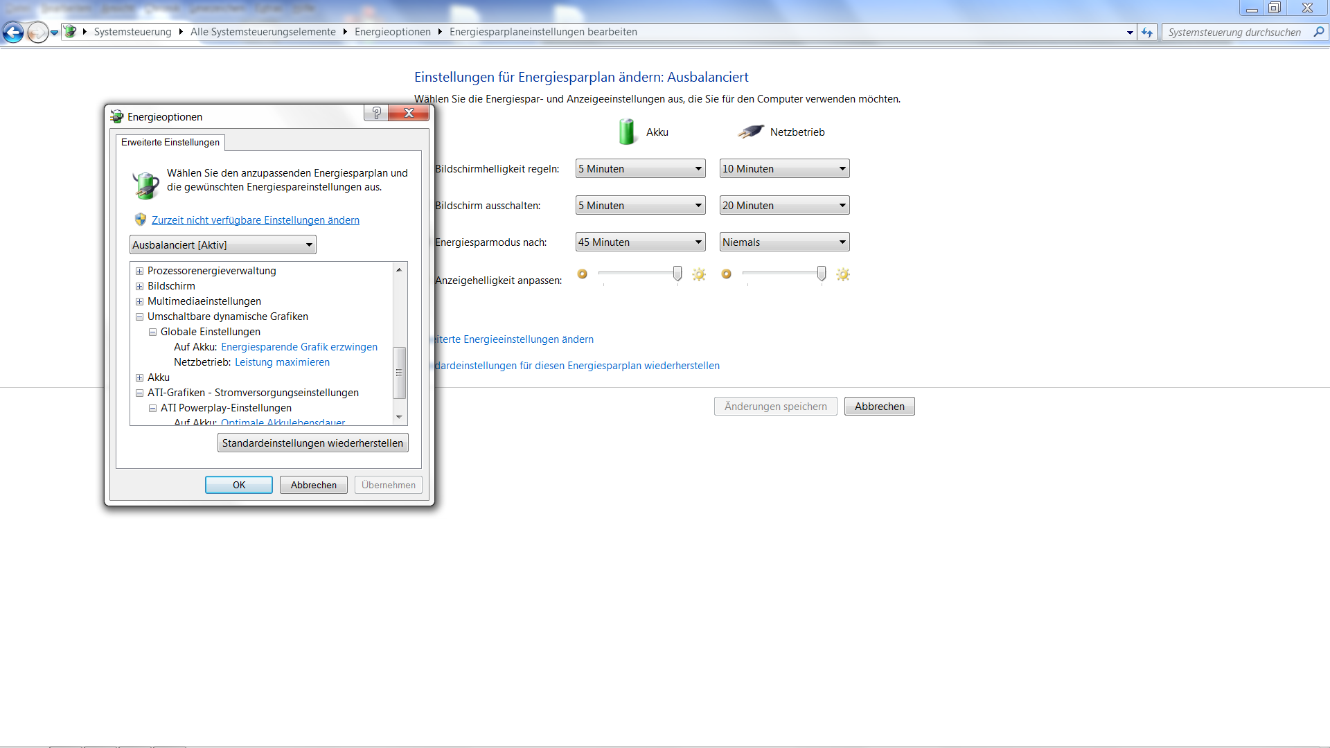

Und im Akkubetrieb taktet zumindest mein Laptop die Grafikkarte sowie den Prozessor nicht auf 100%!Ansonsten mal im Energiesparplan von Windows unter den erweiterten einstellungen nachsehen!
Ich halte es so kein Netzbetrieb dann Intel Stecker drin AMD!

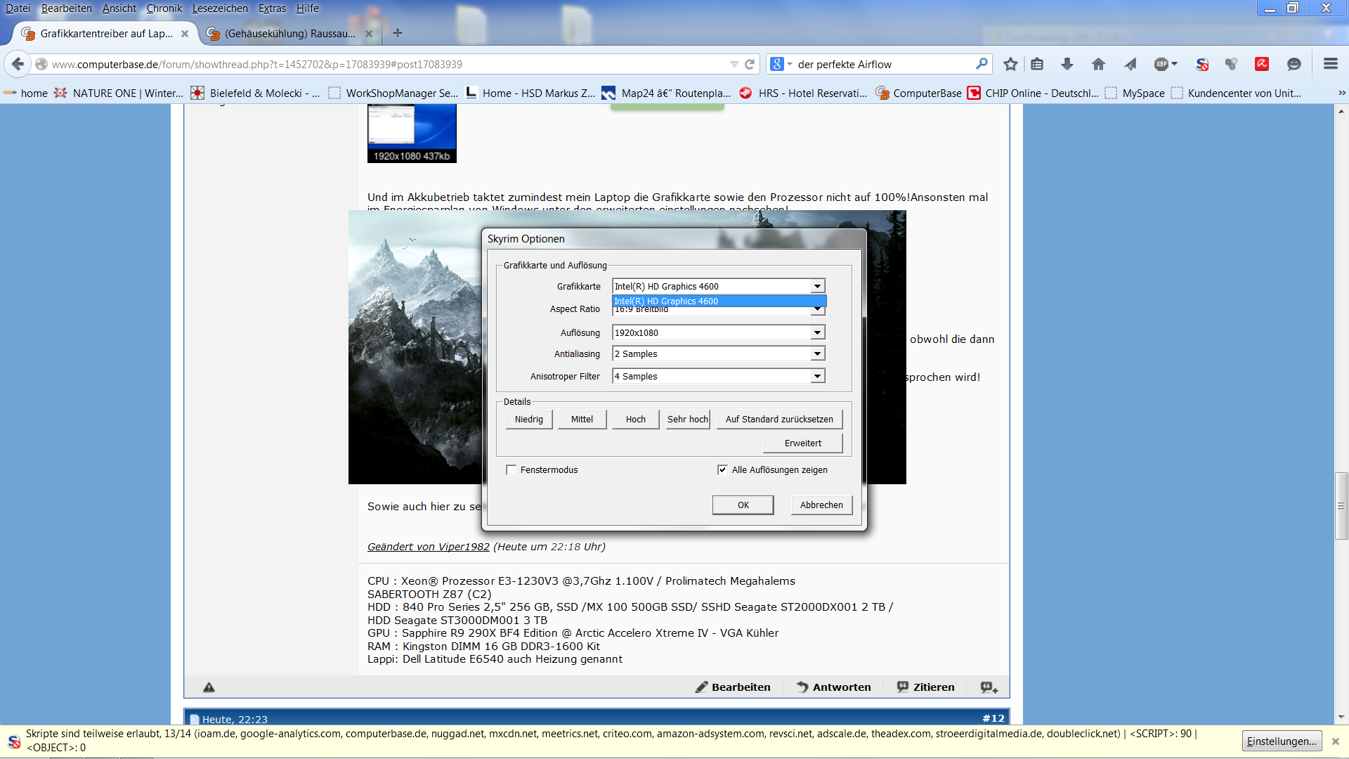

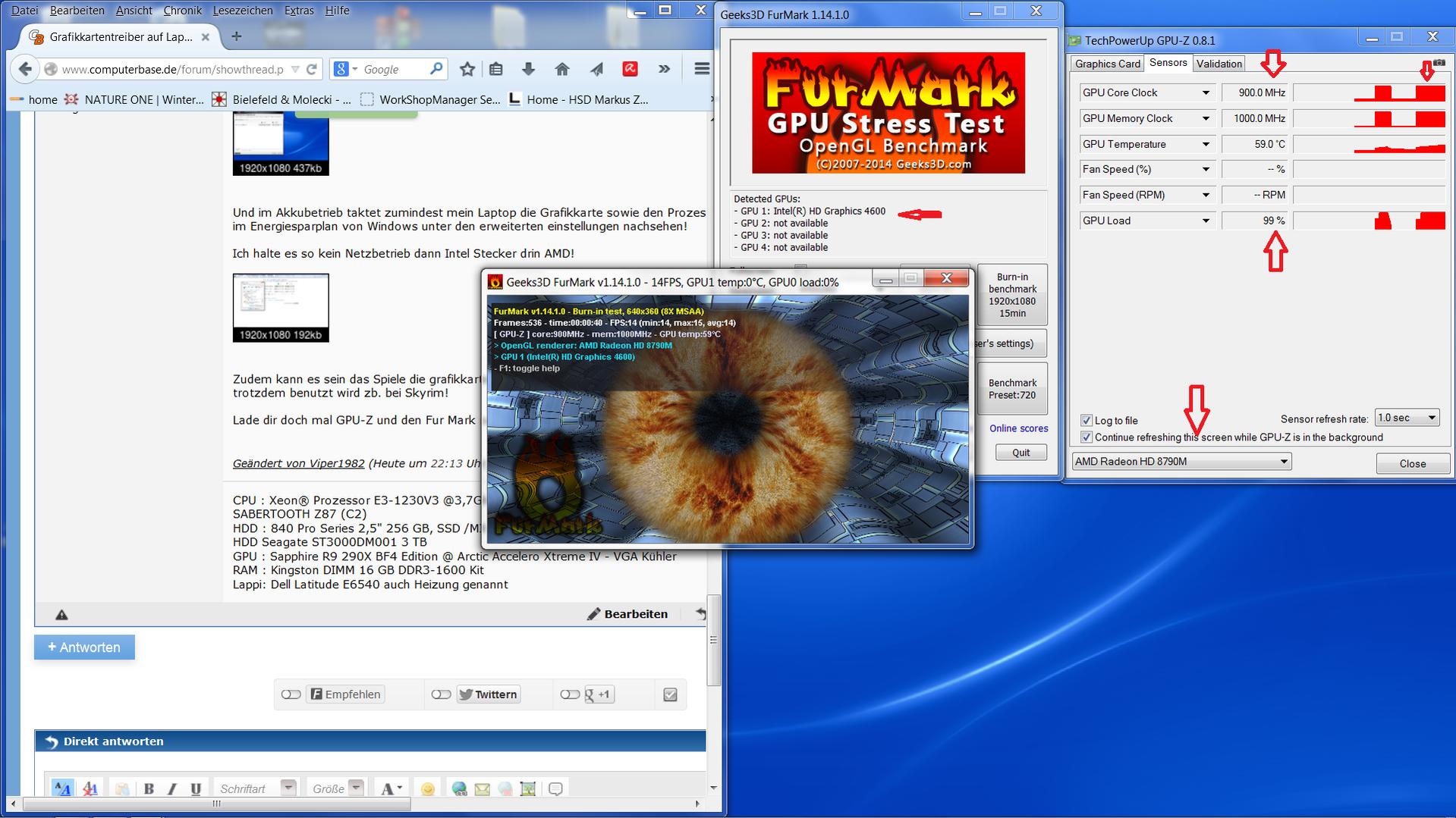

Zudem kann es sein das Spiele die grafikkarte nicht erkennen und die Intel anstatt der Radeon anzeigen obwohl die dann trotzdem benutzt wird zb. bei Skyrim!

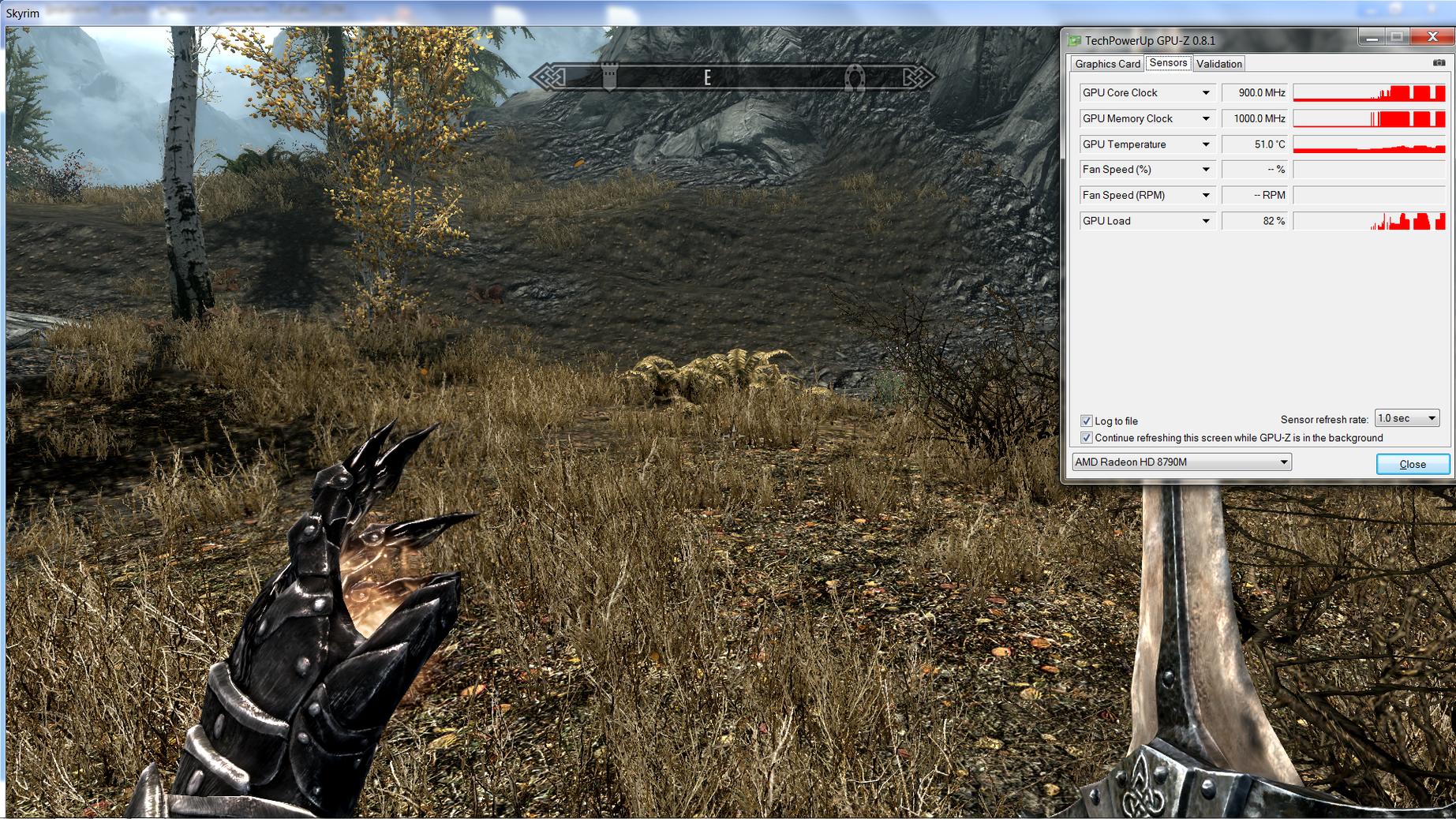

Lade dir doch mal GPU-Z und den Fur Mark runter dann sieht man es ob die gewählte Grafik auch angesprochen wird!
Sowie auch hier zu sehen Furmark erkennt die Intel aber es ist definitiv die Radeon am werkeln!
ja die Einstellungen sind auch so!

Also ich glaube in meinem letzten Post steht alles nötige drin! Wenn du die Einstellungen auch so gewählt hast dann sollte es auch klappen!Ich glaube wir sind auf dem richtigen weg!
Also Fur Mark zeigt an OpenGL render AMD... GPU1 Intel....
bei GPU-Z steigt die Leistung auf 100% wenn ich Spiel starte!

Wo steigt die Leistung auf hundert Prozent, bei der Intel oder der Radeon?Weiß nicht ob das normal ist, das habe ich noch nicht ausprobiert!:-)
Ja dann ist es doch so wie gewünscht!Ham wa es doch geschafft!
