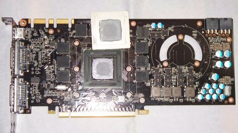

Ich würde das Teil mal köpfen. Also den Heatspreader abtrennen und die WLP dadrunter auch erneuern. Bei einer 560 Ti von mir sind die Temps dann mal eben um rund 35 gesunken. Vorher hatte sie gethrottlet bis zum bluescreen, danach 65°C.
ich schätze der Kühlkörper ist einfach verdreckt (Raucher?) und die Wärmeleitpaste/ das Wärmeleitpad mittlerweile furztrocken.
Bau das Ding mal aus, schraub den Kühler ab und reinige den kühlkörper vom Staub.
Gegebenenfalls mal die Wärmeleitpaste auf der GPU erneuern.

Ich will dich nicht enttäuschen aber die fermi gpu hat tatsächlich einen HS !!!

Habe sie heute auseinandergenommen, entstaubt (soviel war das gar nicht), alte WLP entfernt mit Wattepad und Alkohol, neue dünn aufgetragen mit Pinsel, alles wieder feste zusammengebaut.
Lief kurze Zeit ruhig aber dann ging es exakt so weiter wie gestern. Verdammt.

@Marc53844 Ähm ja... du wohl auch nicht :) zitier doch bitte die Stelle bei der er geschrieben hat, dass er sie geköpft hat. Köpfen ≠ Kühler entfernen und WLP neu auftragen. Beim Köpfen entfernst du den Heatspreader, den muss man entweder stark erwärmen oder mit einem Skalpell abfummeln (Gibt noch die Schraubstock Methode, ist aber unnötig).
Fermi Chips werden abartig warm! (Sagt ja auch der Name "Themeri") Wenn die WLPs neu sind läuft die Karte bestimmt wieder rund. Meine 560 Ti bekam von der Hitze auch Artefakte etc.

köpfen würde ich jetzt nicht so gerne, aber falls die probleme wieder auftreten sollten, müsste ich es. oder ich backe sie einfach mal im ofen. :D hat bei meiner anderen gtx wunderbar funktioniert. ^^
