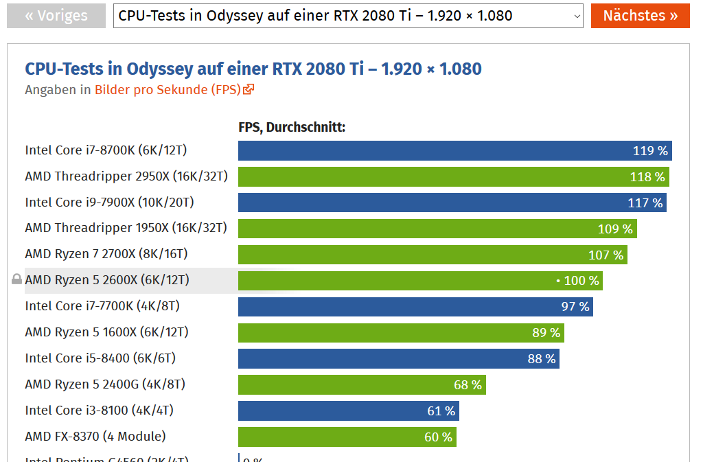

Naja zumindest in Battlefield V liegt der i5-8400 noch vor dem Ryzen 7 2700X. (Quelle Benchmark)
Dass der 8400er gegen den 7700K verliert kann genauso gut am höheren Takt des i7 liegen.

Im von ihm verlinkten PCGH Test suckt auch ein 8600k gegen nen 7700K in AC ab, weil zu wenig Threads.
Die 100Mhz Boost werden da nicht ausschlaggebend sein.
Soviel ich weis hat der i7-7700K einen Allcore Turbo von 4,4Ghz der i5-8600K nur 4,1Ghz. Das kann je nach Szenario schon einen Unterschied ausmachen.
Und wie erklärst du dir, dass der 2600x den 7700K überholt?
Mit nur 3,9Ghz/4.0 allcore?
Mehrkernoptimierung ist das Stichwort.
Hier kann der Ryzen alle 12 Threads nämlich sinnvoll einsetzen.
Ich hatte 7700k und 8600k da und der 7700k gewinnt knapp, aber bei Spielen ohne HT Support ist der 8600k natürlich schneller. HT ist teils schwaches Gift für Games. Daher ist unabhängig vom Preis Intel die bessere Wahl. Der 9900k ist knapp vor dem 9700k. 8086k und 8700k folgen dicht. Jede der CPUs reicht aktuell aus. Nur sind 8 echte Kerne mit 5 Ghz derzeit die schnellste Wahl in jedem Spiel. Alle diese Top CPUs sind eine Preisklasse über den AMD Vertretern. Deren Gegenspieler, der 8600k hat kein HT, aber wegen den Konsolenports fehlt immer der 7. und 8. Kern. Da verliert man ein paar FPS und der Effekt verstärkt sich.
Die Frage wäre nun, ob man nicht einen 2700x ohne SMT nimmt oder direkt den 9700k? Wenn der 9700k nicht mehr ausreichen sollte, dann wäre auch der 2700x trotz mehr Threads am Ende.
Ich habe ja nie behauptet, dass das Spiel nicht multicore optimiert wäre.
Ich bin mir aber recht sicher, dass unter gleichen bedingungen eine Intel 6c/6t CPU eine 4c/8t cpu schlagen würde. Intels HT bringt im Bestfall 30%.
Entsprechend ist ein i7-7700k nicht "zukunftsfähiger" als ein i5-9600k, sofern man selbst hand ans OC anlegt und beide auf ~4,8Ghz bringt.
