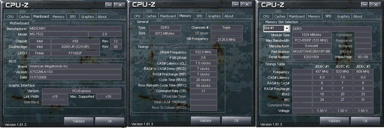

- wenn möglich, sich ein Netzteil vom Kumpel leihen. NTs wie das von dir verbaute glänzen eher dadurch, dass sie keine kontinuierliche Spannung halten (geschweige denn aufbauen) können. Du wärst nicht der erste, der sich sein System durch einen solches, im Volksmund "China-Böller" genannt, Netzteil abschiesst.
- bitte mal CPU-Z saugen und uns die Karteireiter "Mainboard", "Memory" und "SPD" posten. Für die Bilder bitte den foreneigenen Upload benutzen.

Auf Anhieb kann ich keine defekten Kondensatoren erkennen. Aber an andere Netzteile komm ich derzeit auch nicht ran. Würde ja auch nicht viel aussagen, denn momentan läuft mein PC ja. Fragt sich eben nur wie lange, oder ob er beim nächsten Ausschalten wieder den Geist aufgibt. Die Kaltstarts scheint er nicht zu mögen.
Im Anhang sind die gewünschten CPUZ-Screenshots
Eben. Da liegt ja der Hund begraben. Entweder geben die Elkos auf´m Board langsam den Geist auf und/oder dein NT schafft es fast nicht mehr, die beim Start benötigte Power in die Kabel zu drücken bzw. dein System gleichmäßig mit Saft zu versorgen, Spannungsspitzen abzufangen usw. usf.
Deswegen würde ich mit einem neuen, guten NT beginnen und das ganze weiter beobachten. Sollte keine Besserung eintreten, dann ist wohl ein neues Board fällig.
Was ich an deiner Stelle noch tun würde ... im BIOS die "Command Rate" mal auf 2T zu setzen. Das sorgt für eine höhere Stabilität.
