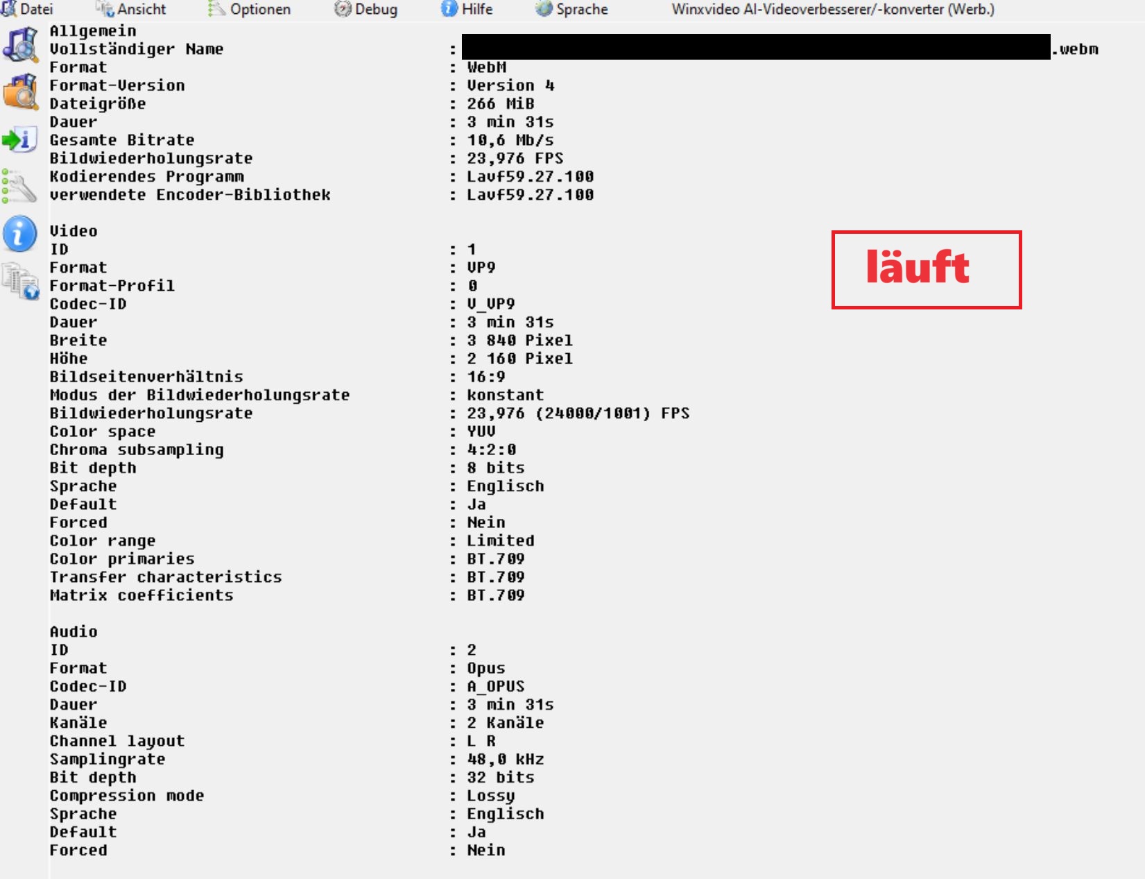

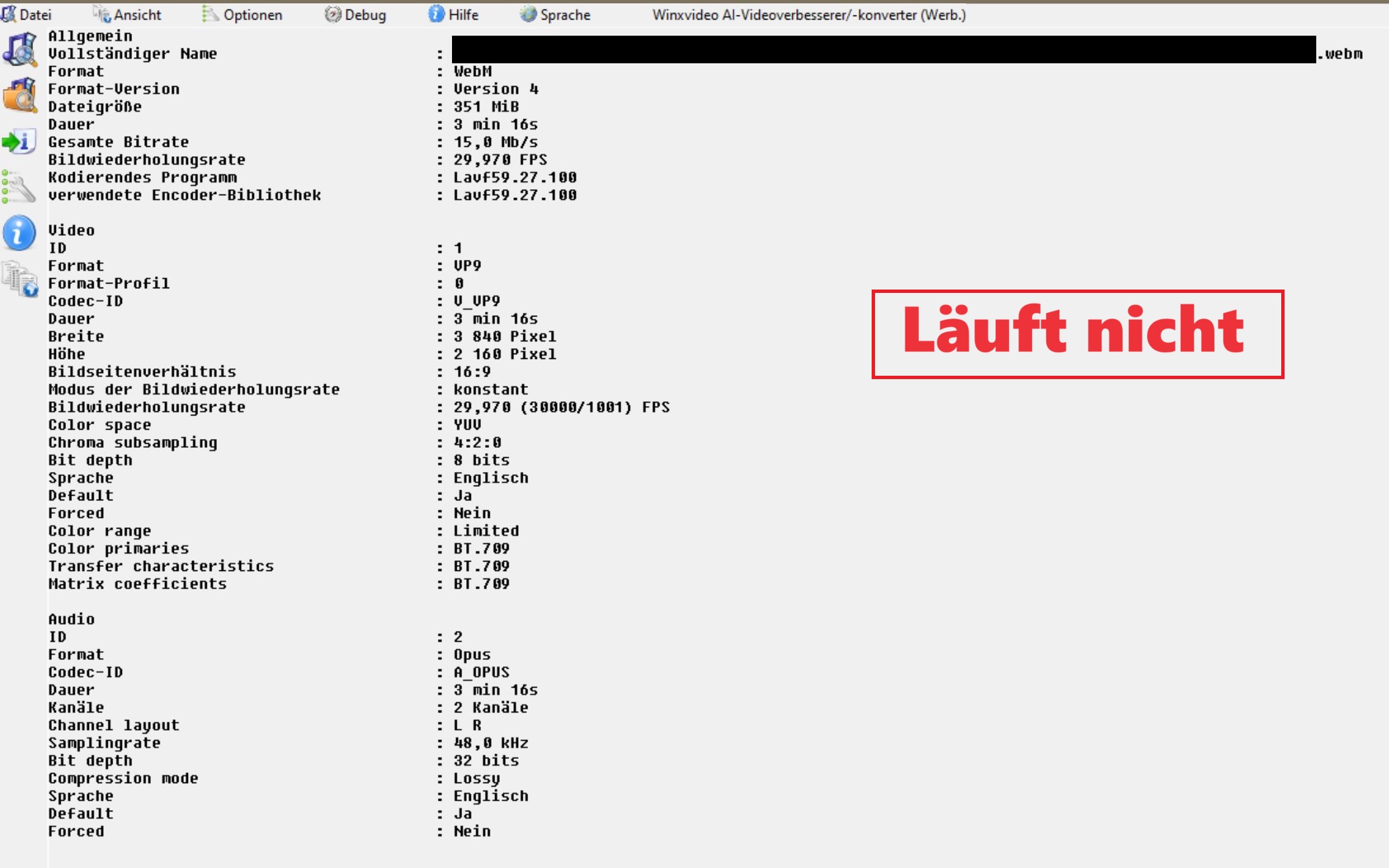

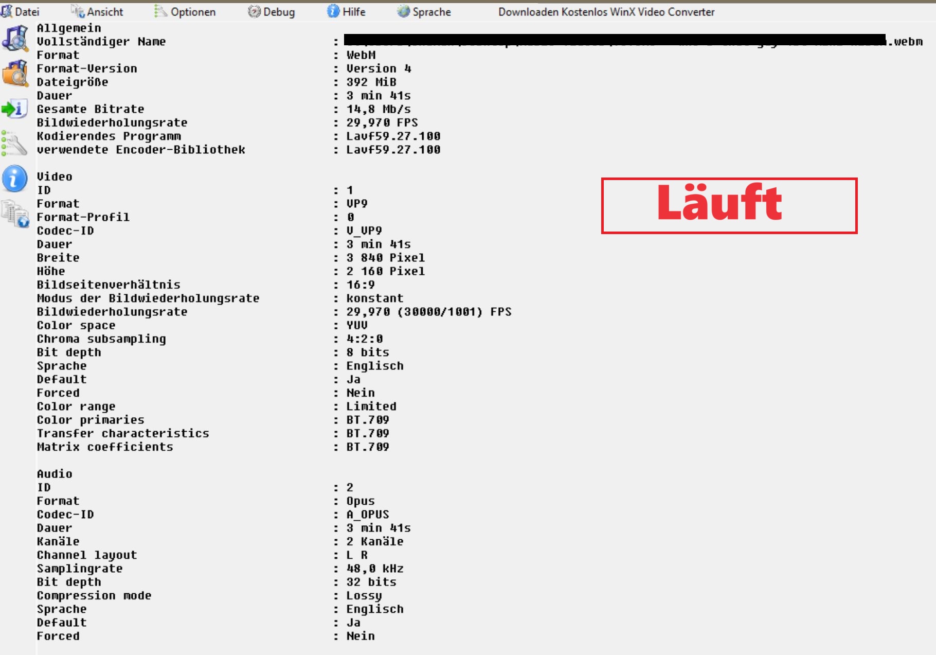

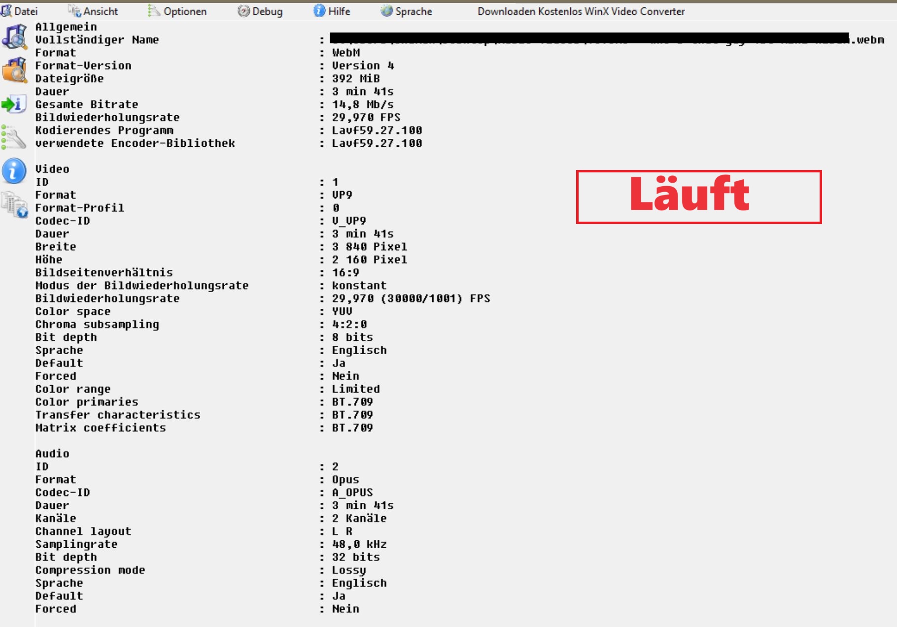

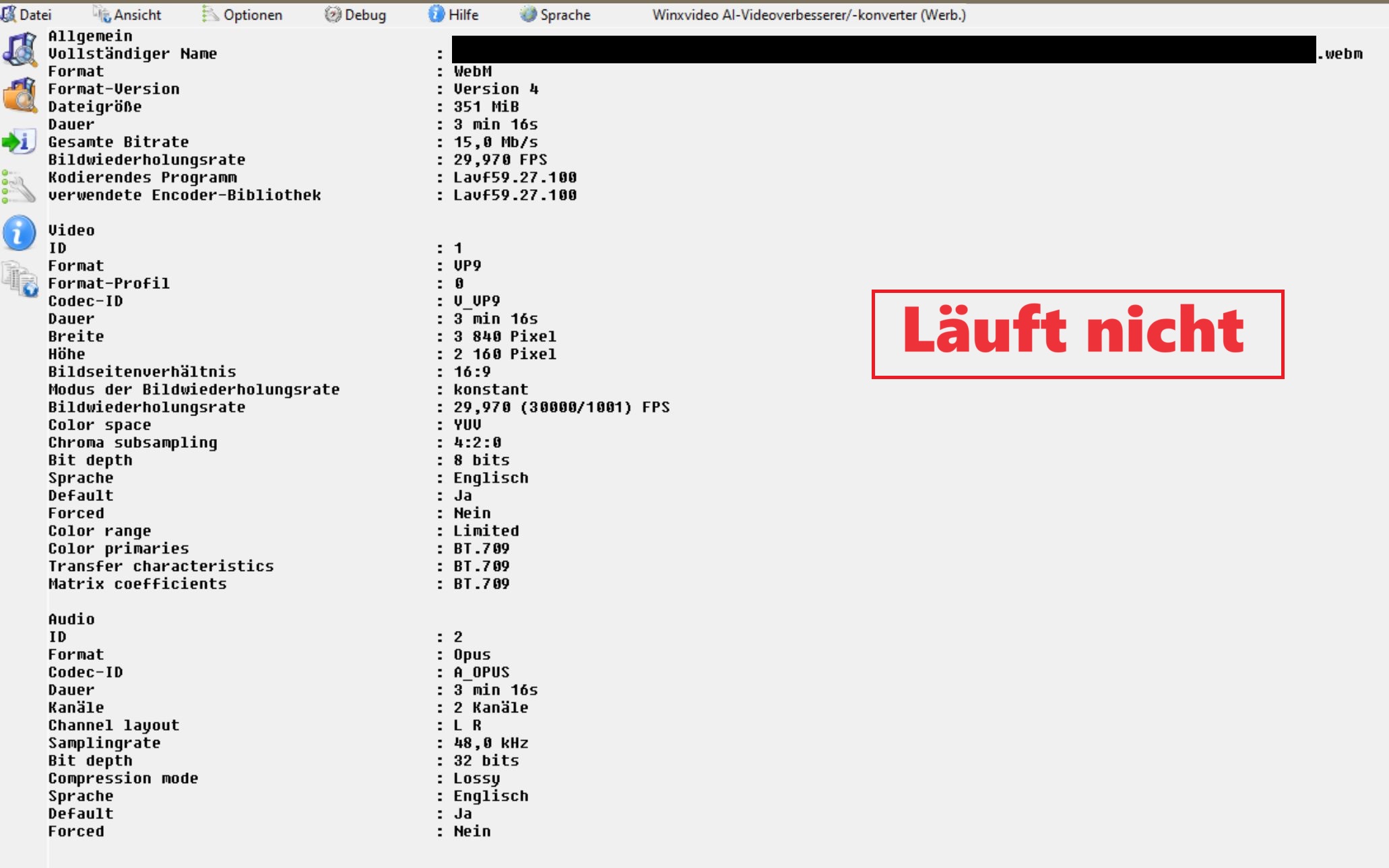

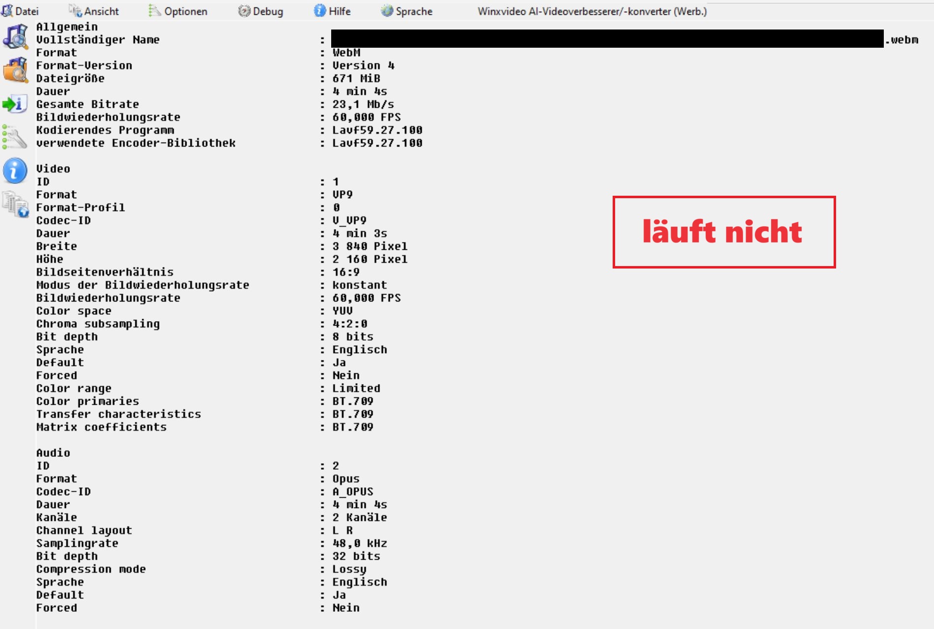

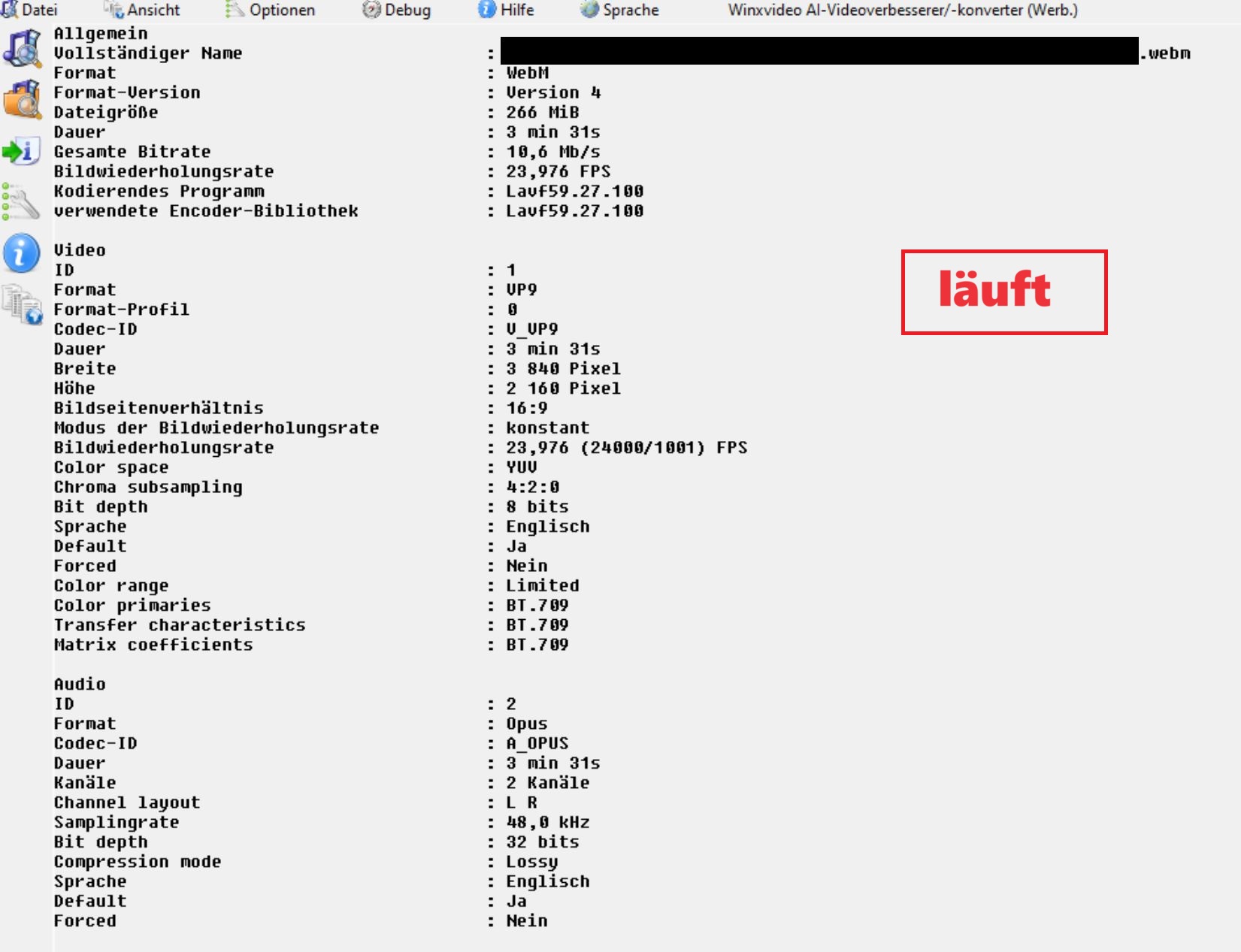

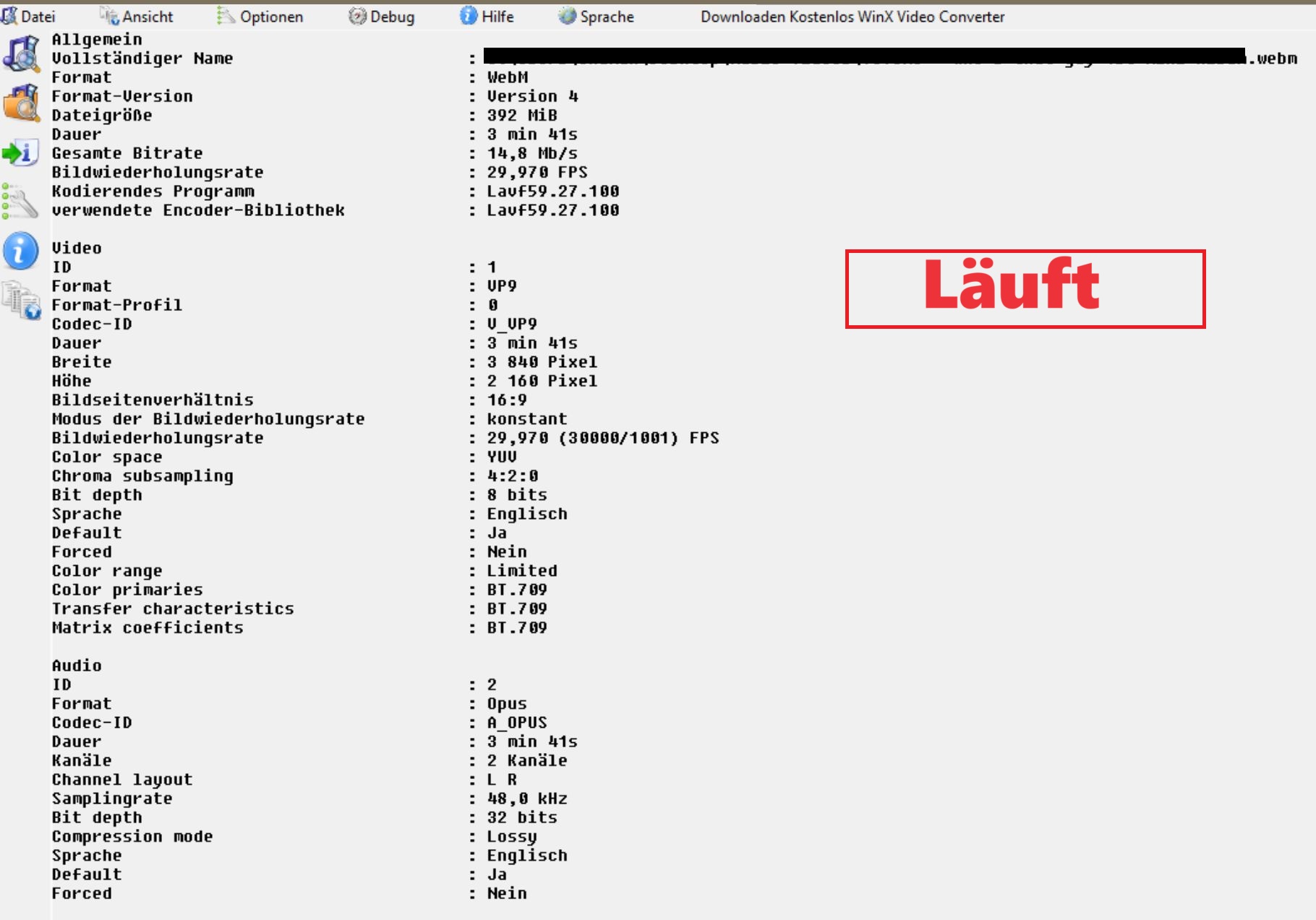

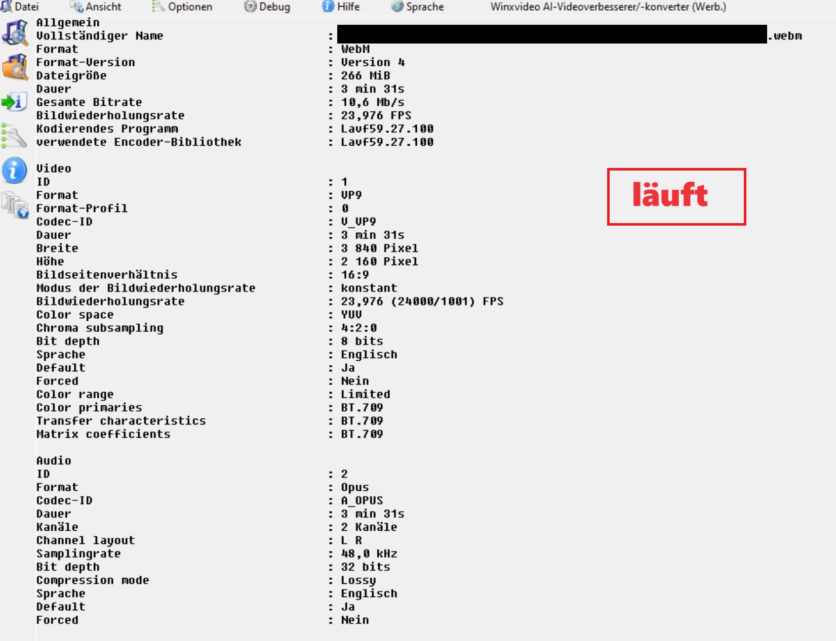

Kann mir jemand sagen, was ich bei dem Programm einstellen muss, um die 4k Videos reibungslos auf RP5 laufen zu lassen? Hier sind 4 Screenshots mit den Informationen zu den Videos. Die Infos hatte ich mit MediaInfo erzeugt. Vielleicht gibt es eins, was mehr zeigt?
video1 läuft nicht.jpgvideo1 läuft.jpgvideo2 läuft nicht.jpgvideo2 läuft.jpg
Die Videos wurden von YouTube geholt. Sie funktionieren auch auf anderen Geräten. Bei den meisten, die 4K 24-30fps haben, läuft es auf RP5 sauber durch. Ich habe aber bereits eine Ausnahme gefunden. Es sieht auf den ersten Blick gleich aus, aber es läuft nicht.

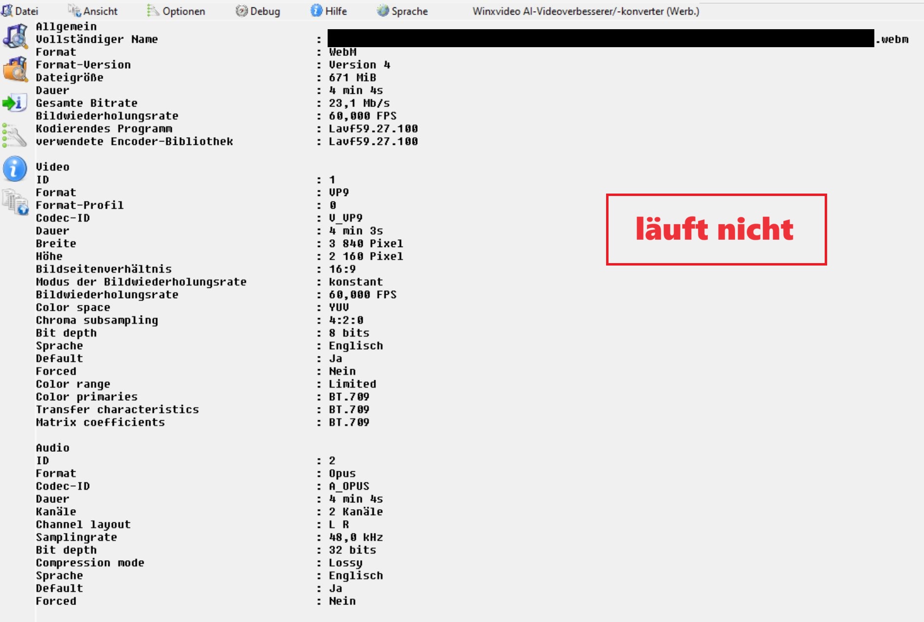

Bei 4K 59-60fps läuft es grundsätzlich nicht bzw. es kommen irgendwelche Artefakten bei Video, die Audio läuft aber weiter. Theoretisch sollte RP5 4k bei 60fps schaffen. Aber egal, wie es kodiere mp4, mkv, egal welche high profile auswähle, läuft es einfach nicht.

Youtube liefert 4k60 als VP9 aus. Das kann der Rpi5 bis max 4k30. Du könntest die Videos nach HEVC (H.265 / x265) umwandeln. Damit sollte 4k60 in Hardware möglich sein und ruckelfrei abspielen.

deine Screenshots zeigen alle VP9 (ist auch nen codec, aber es gibt nur recht wenige Geräte mit hardwaredecoder dafür.

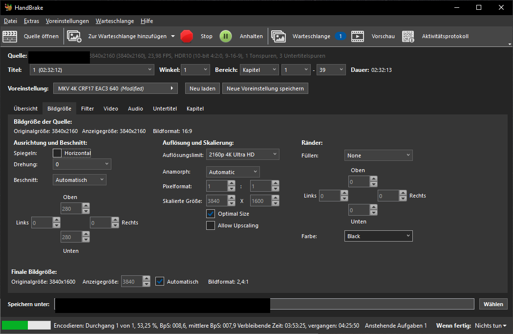

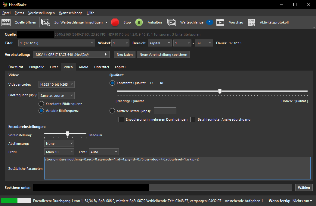

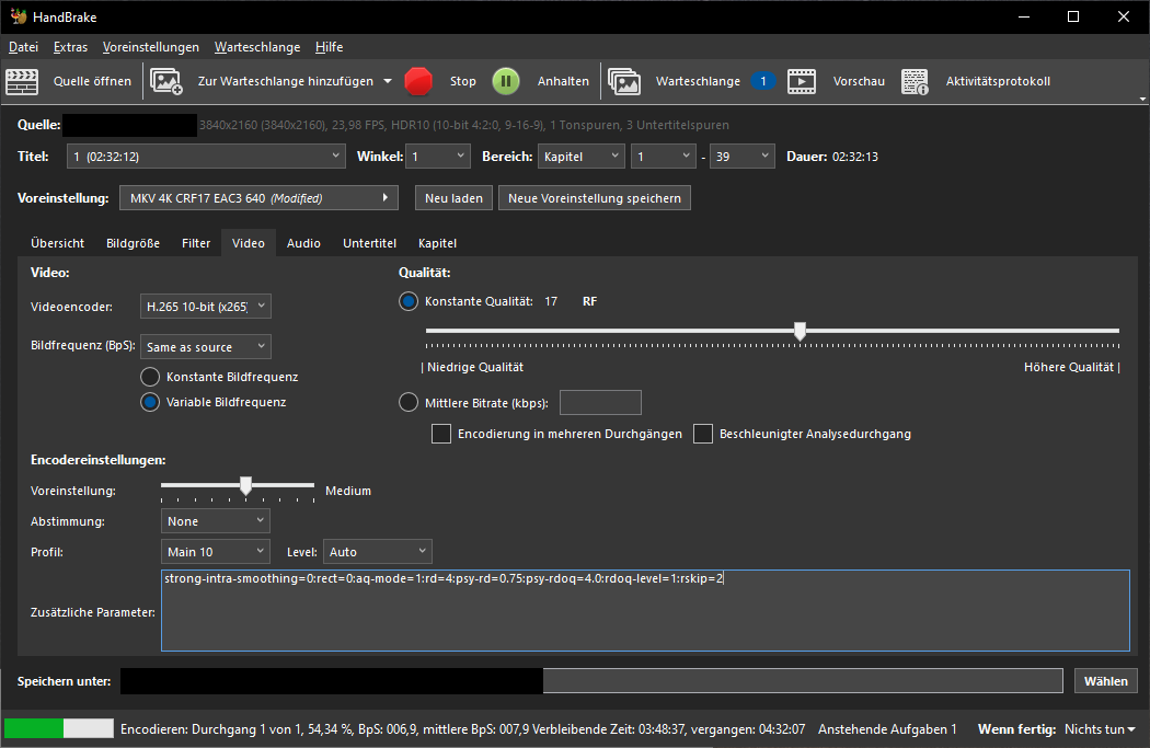

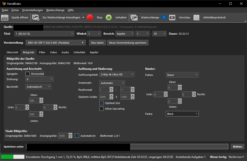

So sehen meine Einstellungen für Filme aus:
Filter sind alle auf "Off". Die zusätzlichen Parameter (falls Interesse):
strong-intra-smoothing=0:rect=0:aq-mode=1:rd=4:psy-rd=0.75:psy-rdoq=4.0:rdoq-level=1:rskip=2"
(Die Werte sind aus irgendeinem YT-Video)
