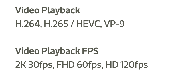

Laut MediaTek hat dein SoC für folgende Codec einen Hardwaredekoder:
Ich weiß jetzt nicht, in welchem Format deine Videos vorliegen, aber mich macht die fehlende Angabe von UHD / 4K Stutzig. Laut Herstellerangabe kann der Teil maximal "2K" 30FPS, was auch immer das heißen soll...

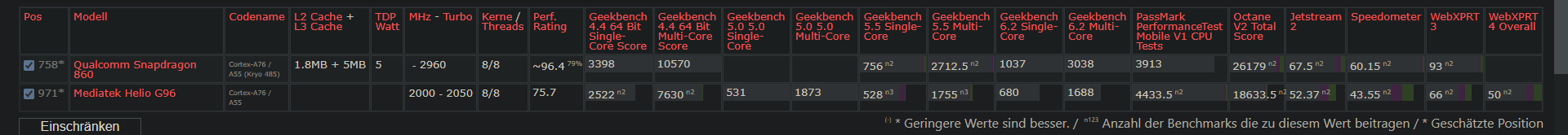

Hier mal im Vergleich zu meinem fast drei Jahre älteren Poco X3 Pro, das in fast jedem Bereich CPU-technisch um ca. 40-50% deinem Ulefone überlegen ist.

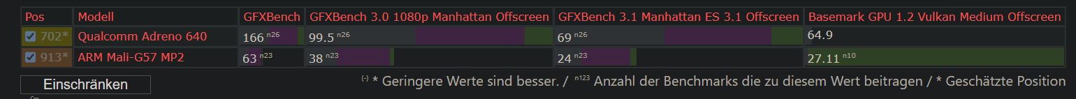

Die GPU, sofern sie überhaupt nativ das Encoding deiner gewünschten Streams unterstützt, wird sogar noch weiter deklassiert:
