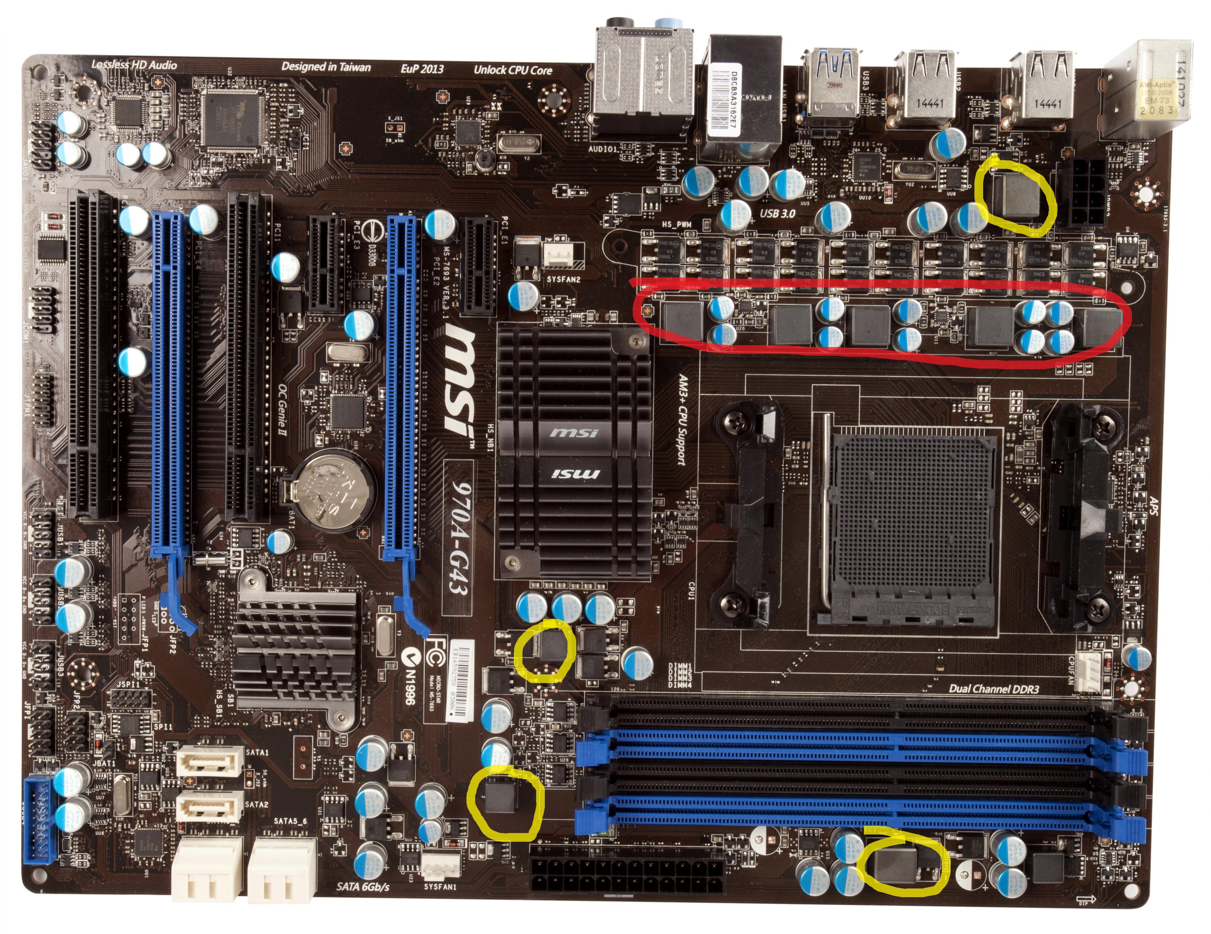

Naja Dein Mainboard hat keinerlei Kühlkörper auf den Spannungswandlern. Das sind die grauen Würfel oberhalb Deines CPU Sockels.
Die könnten also überhitzen und das System runterfahren. Leider gibt es regulär keinen Temperaturfühler in der Nähe, die Werte von Mainboard und CPU helfen leider nicht.
Möglichkeit eins: Richte mal einen Lüfter auf die Spawas/ den CPU Sockel bei geöffneten Gehäuse. Wenn das besser läuft, könntest Du die Spawas mit passiven Kühlkörpern versehen und nochmal testen.
Man könnte auch einen Temperaturfühler auf den Spawas befestigen oder ein berührungsloses Thermometer nutzen.

Indes --> geht es hier um den im Bild rot markierten Bereich oder auch die gelb markierten Stellen ?
Das 970Ag46 ist baugleich und außerdem mit eigener Kühlung für die Spannungswandler.
Als einzelnes Ersatzteil gibt es das wohl nicht zu kaufen !?
Demnach wäre nebst Wasserkühlung ein TopDown CPU-Kühler und diese aufklebbaren Kühlkörper für die Spannungswandler das Optimum an Kühlleistung?

Einen Luftfluss zugunsten der Spannungswandler hat leider keine sichtbare Verbesserung gebracht, jedoch ist es mir aufgrund des großen CPU-Lüfters auch nicht möglich einen Lüfter direkt über den Spannungswandlern zu platzieren.

Ja das sind die Spannungswandler.
Du bräuchtest solche Kühlkörper: http://m.ebay.de/itm/Alphacool-GPU-...0-Stuck-Kuhlkorper-Passiv-Kuhler/161888969489
Ich weiß jetzt aber nicht, ob die schon Wärmeleitpads drauf haben.
Das ist natürlich keine Patentlösung, die Stromversorgung kann trotzdem das Problem bleiben. Ich konnte allerdings damals mein GA970a d3 damit stabil betreiben.
