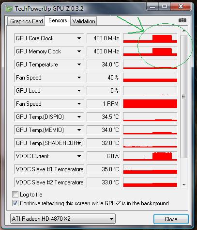

wie lange soll ich ihn laufen lassen? bzw nach wieviel stunden kann man sagen, dass der pc ohne probleme läuft?! und ein software fehler? bei allen spielen und immer dem selben "absturz"? schon komisch. hab mal nach GPU-Z logfiles geschaut, und bei ihnen sieht man, dass GPU Load auf 95%-99% teilweise steht. bei mir geht er NIE buw nur für eine sek auf paar %. sonst hab ich fast immer 0%. das bringt mich doch schon zum nachdenken :)

oha. da ist ein grosser unterschied zu meinem Logfile! bei dir arbeitet ja der GPU schon kräftig!! bei mir ist er laufend auf 0%. nur einemal für 1 sek ging er auf 54%. danke nochmal für den vergleich!

Um nun genau festzustellen ob deine X2 nun korrekt hochtaktet mußt du einfach das Tool GPU-Z unter Sensoren laufen lassen.
Dann startest du parallel einfach ein Spiel und gehst nach ner Minute wieder zurück zu Windows.
Dann hat GPU-Z dir die Taktraten in einem fortlaufenden Diagramm dargestellt und du kannst dann Ablesen ob die GPU in den 3D-Modus geschaltet hat.
(Das sieht dann so wie unten im Anhang aus)
Wenn sie das bei dir nicht tut ist mit großer Wahrscheinlichkeit deine Grafikkarte kaputt !
