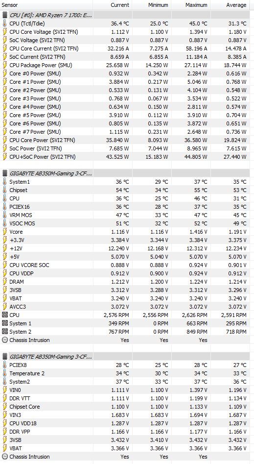

Ein Versuch wäre mit einem Diagnose Tool wie z.B. Speedfan oder HWINFO64 mal einen Blick auf die Spannungen zu werfen, ob hier alles in der Toleranz ist.
Da ich erst kürzlich einen Bios Reset machen musste und sowieso nie was overclocked oder undervolted hab glaube ich zwar nicht, dass hier ein Problem sein sollte aber bitte schön, vielleicht irre ich ja:
Der einzige Wert den ich nicht auf den selben screenshot bekommen habe ist die GPU die Voltage dafür sind max. 1.219 V
Ist das alles im Rahmen ? gibts Auffälligkeiten?
btw. ich hab Witcher 3 jetzt nur kurz gestartet und bin mal schnell durch Novigrad gerannt, ich hoffe das langt als benchmark :)

die Spannungen sehen gut aus. Ich kann da keine Ausreißer erkennen. Überprüfe mal, ob alle aktuellen Windows Updates installiert sind.
