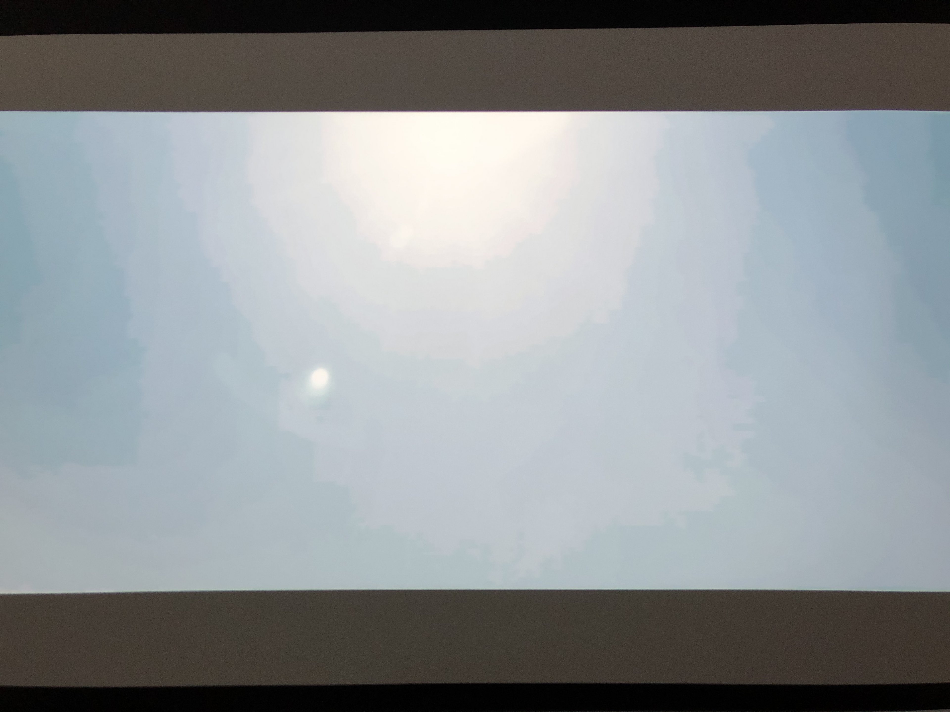

Hallo liebe Community,
ich habe folgende Artefakte in hellen Bereichen sobald ich bei Filmen HDR einschalte. Woran kann das liegen? Wie lässt sich das vermeiden?
System: Apple TV 4K
Anzeigegerät: Beamer Optoma UHD42
Auflösung: 4K 60 Hz, 4:2:2
Probleme sind bei jeder Auflösung und Herzzahl vorhanden.
Hier Bilder mit und ohne HDR.
Freue mich auf eure Hilfe.

Sieht für mich nach einem Problem mit der Farbtiefe oder dem Chroma Subsampling aus. Das wird wohl aufgrund des erhöhten Bandbreitenbedarfs durch HDR verringert.

ist es auch ein HDR Film? Siet für mich eher so aus als aktivierst du manuell HDR bei einem 8Bit Streifen und durch die höhere Abstufung erhältst du diese unsauberen Übergänge.
Reaktionen: Zipy

Bandbreite is vllt falsch ausgedrückt von mir, ich meine eher den Farbraum / Bit. Im Prinzip sieht es für mich so aus als will er die 8 Bit Abstufungen die ein Film idr darstellt nun auf 12 Bit mappen, und dadurch dass die Quelle aber nur 8Bit sendet sehen die Abstufungen durch dieses Mappen auf 12 Bit noch krasser aus und machen diese Farbverläufe unsauber.

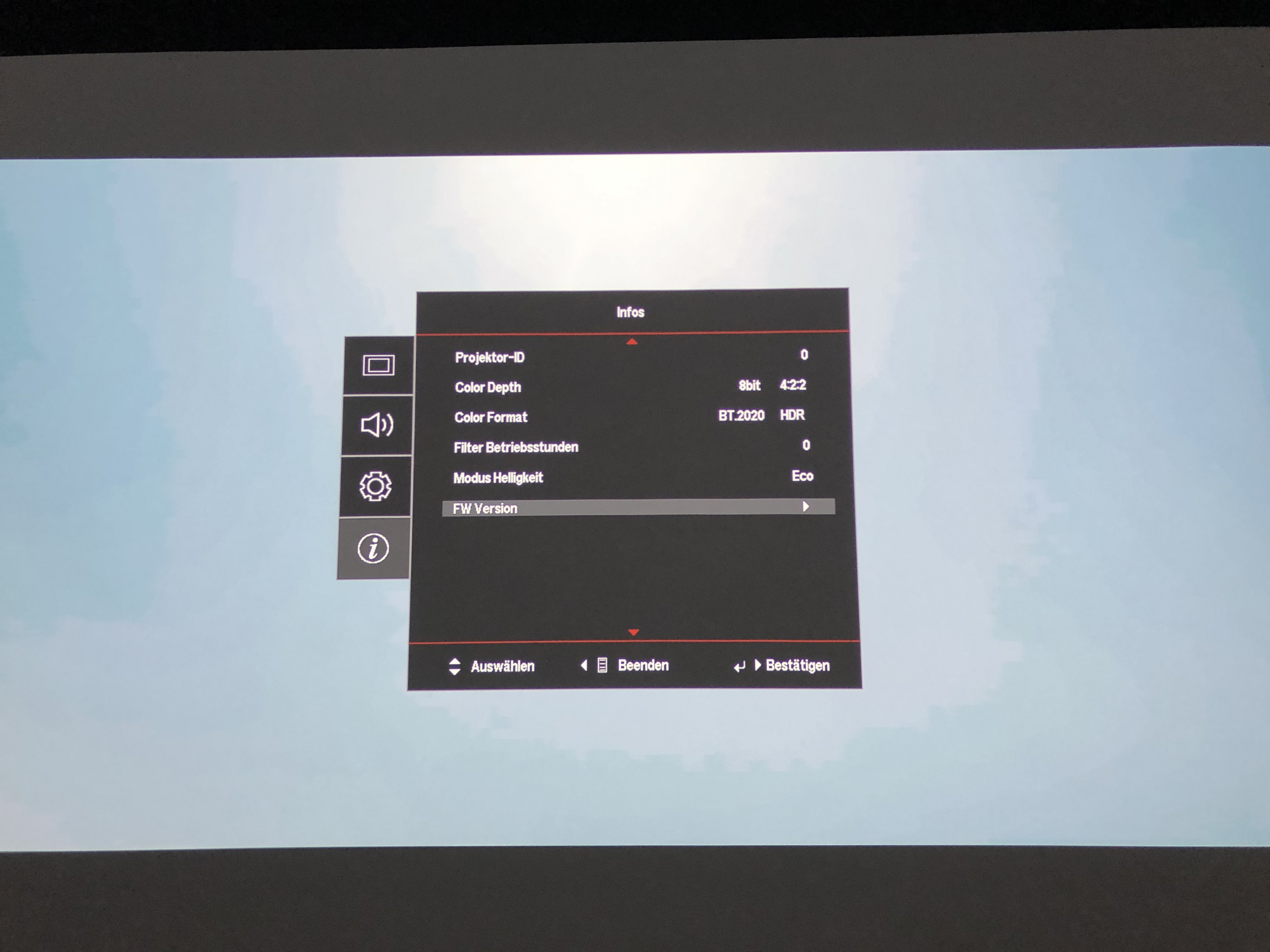

@Krautmaster Ich habe mal das Eingangssignal ausgelesen. Bei Aquaman (auf AppleTV) kommt ein 8 bit 4:2:2 Signal mit BT.2020 HDR rein. Wenn ich eine Blueray schaue (auf xbox) kommt ein 10 bit RGB BT.2020 HDR Signal rein. Das sieht auch ordentlich aus. Es ist ein AV reciever dazwischen geschaltet, der aber auch HDR 10 fähig ist.

das müsste das Problem sein. Ich kenne kein HDR mit 8 Bit. Wie checkest du das am Apple TV, gibts da nen screenshot?

Ok So langsam kommen wir dran. Ich weiß zwar noch nicht warum das so ist aber es wird. Ich habe nochmal eine längere Testreihe durchgeführt auf XBOX und AppleTV.

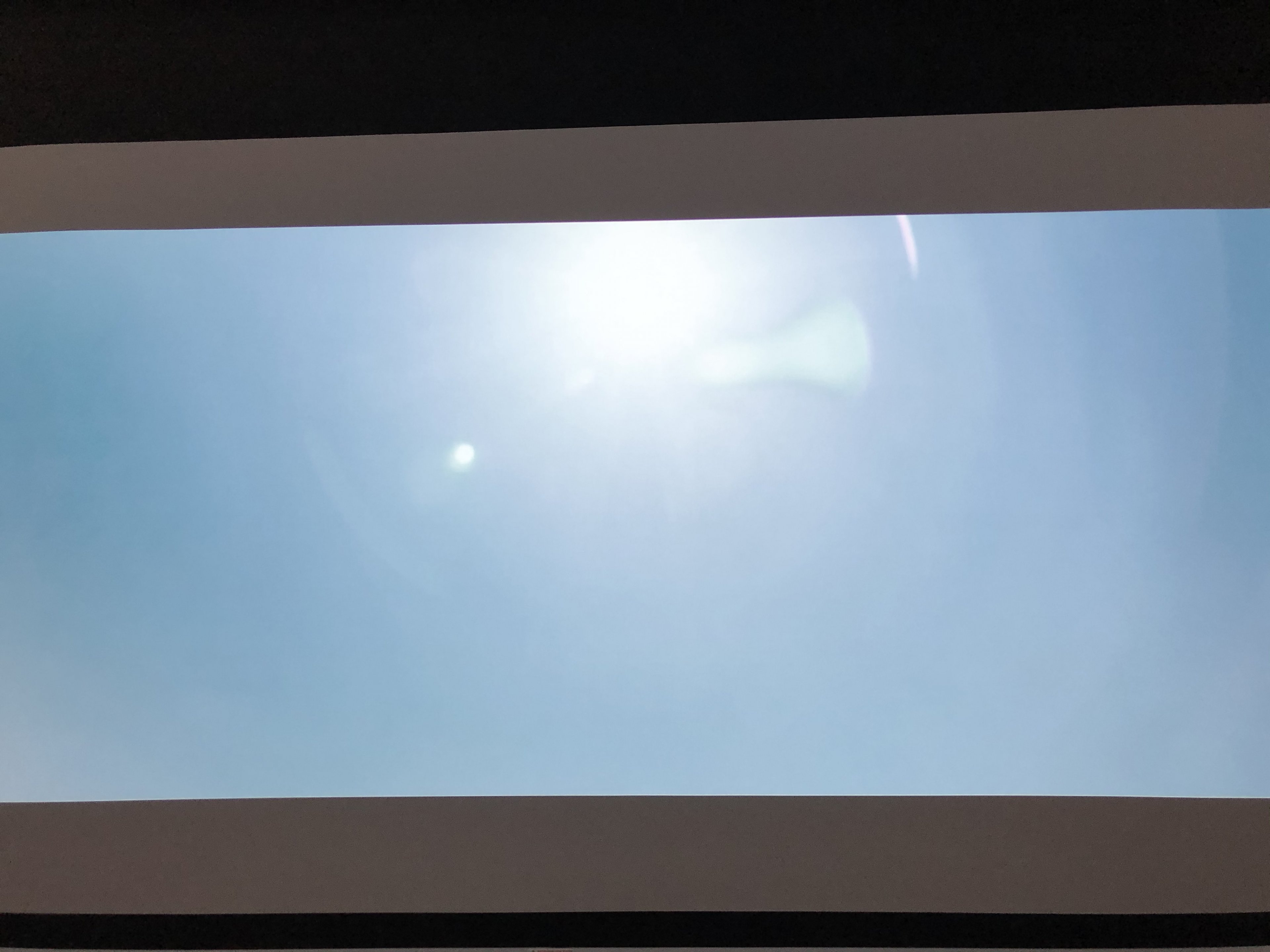

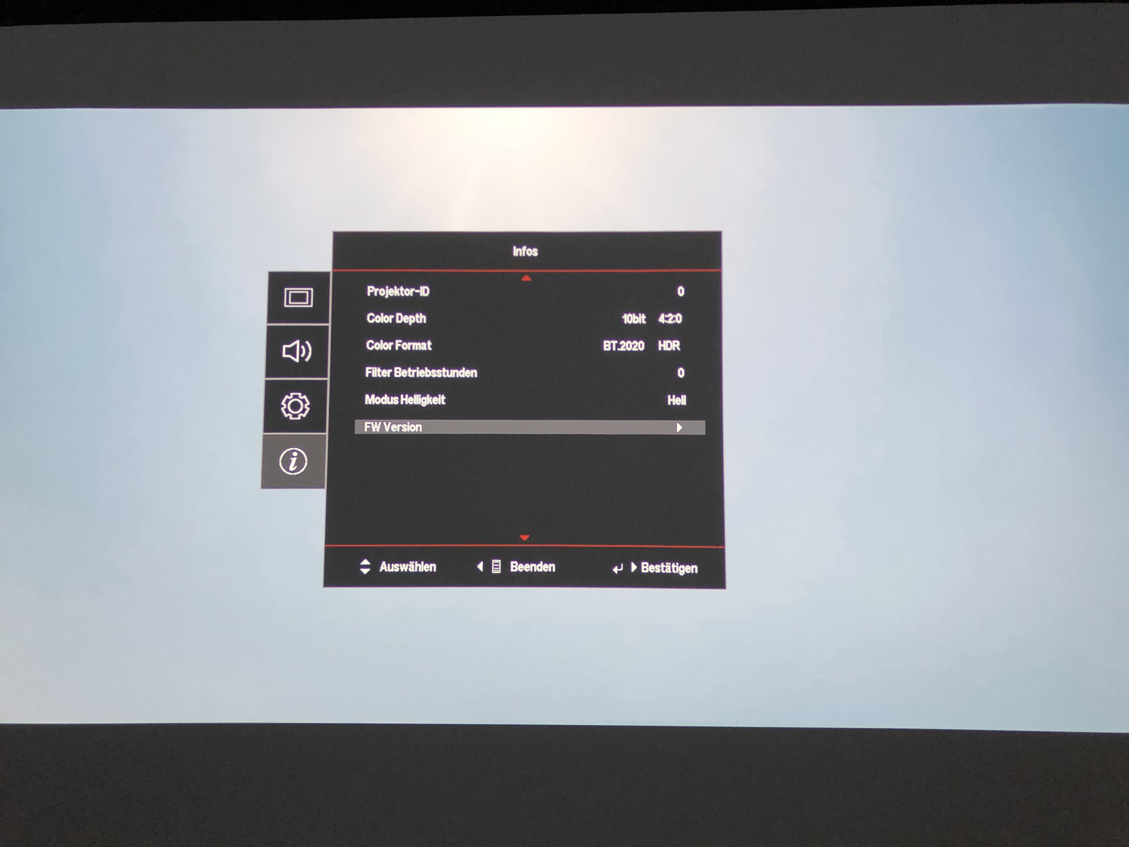

Dabei habe ich auch immer das Signal ausgelesen was am Beamer ankommt. Sobald ich den Farbraum 4:2:2 in den Settings der Xbox oder AppleTV aktiviert habe, habe ich immer ein 8 bit Signal (ausgenommen UHDDVDs), welches diese Artefakte provoziert. Sobald 4:2:2 blockiert wird (xbox) oder 4:2:0 aktiviert ist (AppleTV) bekomme ich ein 4:2:0 10 bit Signal. Beim 10 bit Signal sieht das ganze direkt deutlich besser aus und die Artefakte sind nur noch zu erahnen.
@Krautmaster Du hast definitiv den richtigen Riecher Vielen DANK dafür... verstehe nur nicht warum 8bit 4:2:2 mit HDR auf Xbox und AppleTV zugelassen wird bei dem Bild...

@Krautmaster Ja schon seltsam mit den 8 bit aber 10 bit 4:2:0 HDR sieht eindeutig besser aus. Auf der genannten Apple Support seite war ich auch schon.
