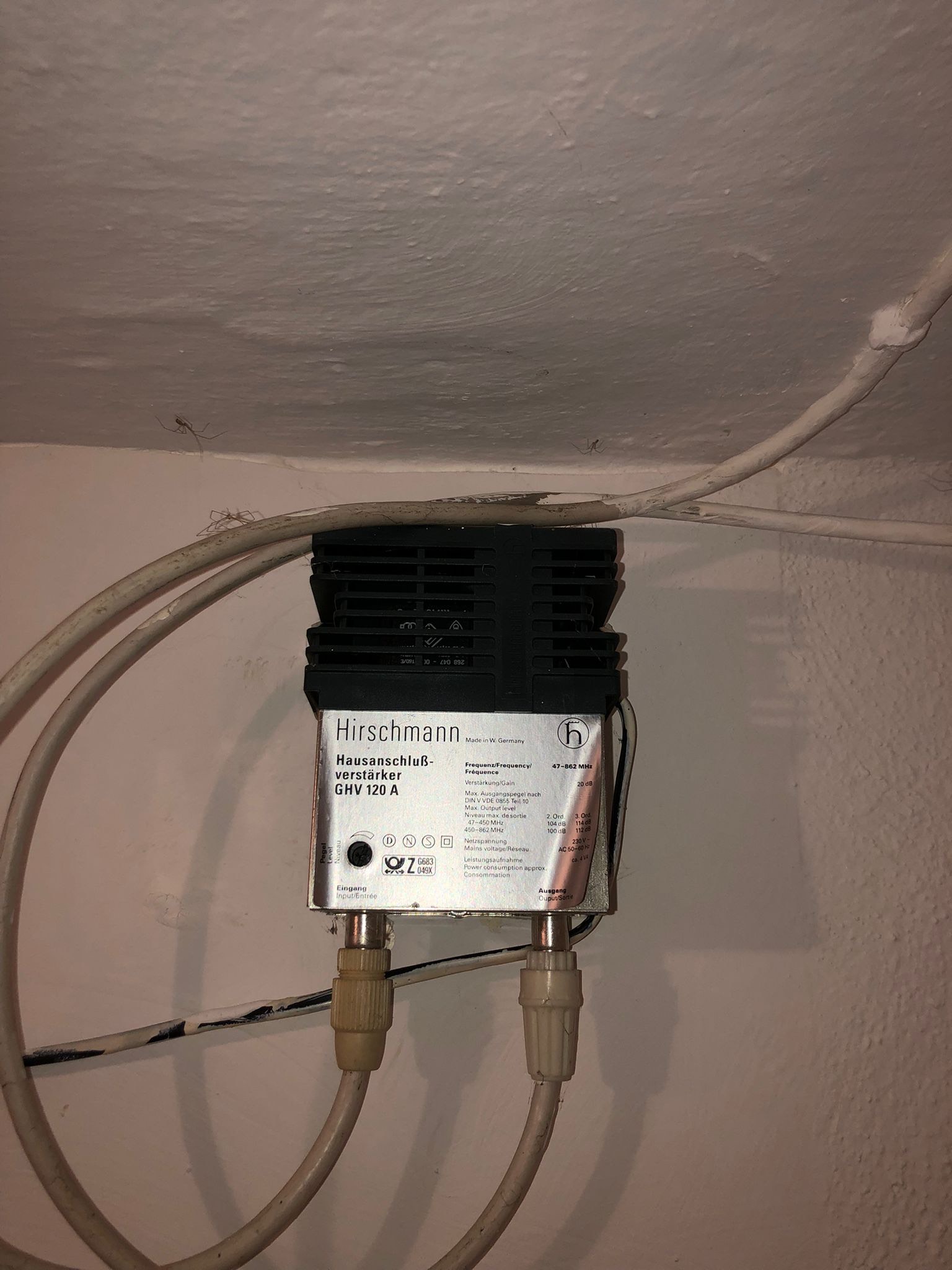

ich renoviere gerade ein Mittelreihenhaus und befinde mich in der Planung für ein Heimnetzwerk.
Da ich keine Erfahrung in dem Bereich vorweisen kann möchte ich hier um Rat fragen.
Im Anhang befindet sich ein kleines Schema wie es grob aussehen soll.
Vom Hausanschlussraum möchte ich ein Kabel in das "Karaokezimmer" führen, wo dann der Router in einem 19" Netzwerkschrank verbaut werden soll. In diesem Schrank soll sich auch der NAS, sowie der Switch und evtl. POE Injektoren befinden.

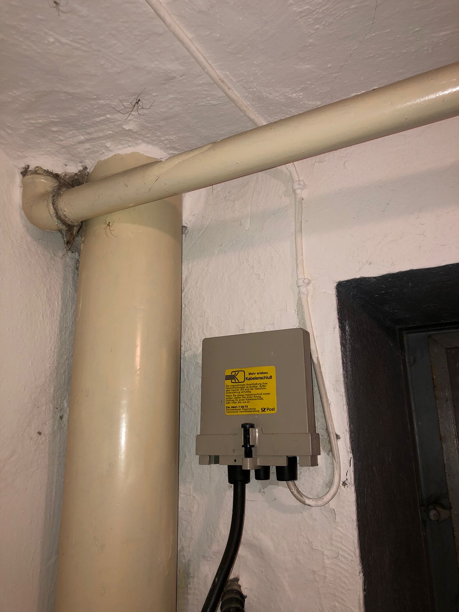

Allerdings sieht die Technik im Anschlussraum recht veraltet aus, weswegen ich mich frage ob ich mit der Verkabelung überhaupt Internet reinbekomme. (Anhang)
Brauche ich neue Komponenten, Kabel?

Du brauchst einen Rückkanal-fähigen Verstärker (zweites Bild). Ich bin das so gewohnt, dass der Vodafone-Techniker einen solchen dabei hat und den für Dich dann setzt. Einfach vorher bei der Termin-Absprache ansprechen, wie das aktuell bzw. in Deinem Bundesland tatsächlich ist.

Geh mal davon aus. Der Verstärker wird auf jeden Fall erneuert. Das macht aber meines Wissens nach Vodafone bei der Inbetriebnahme.
