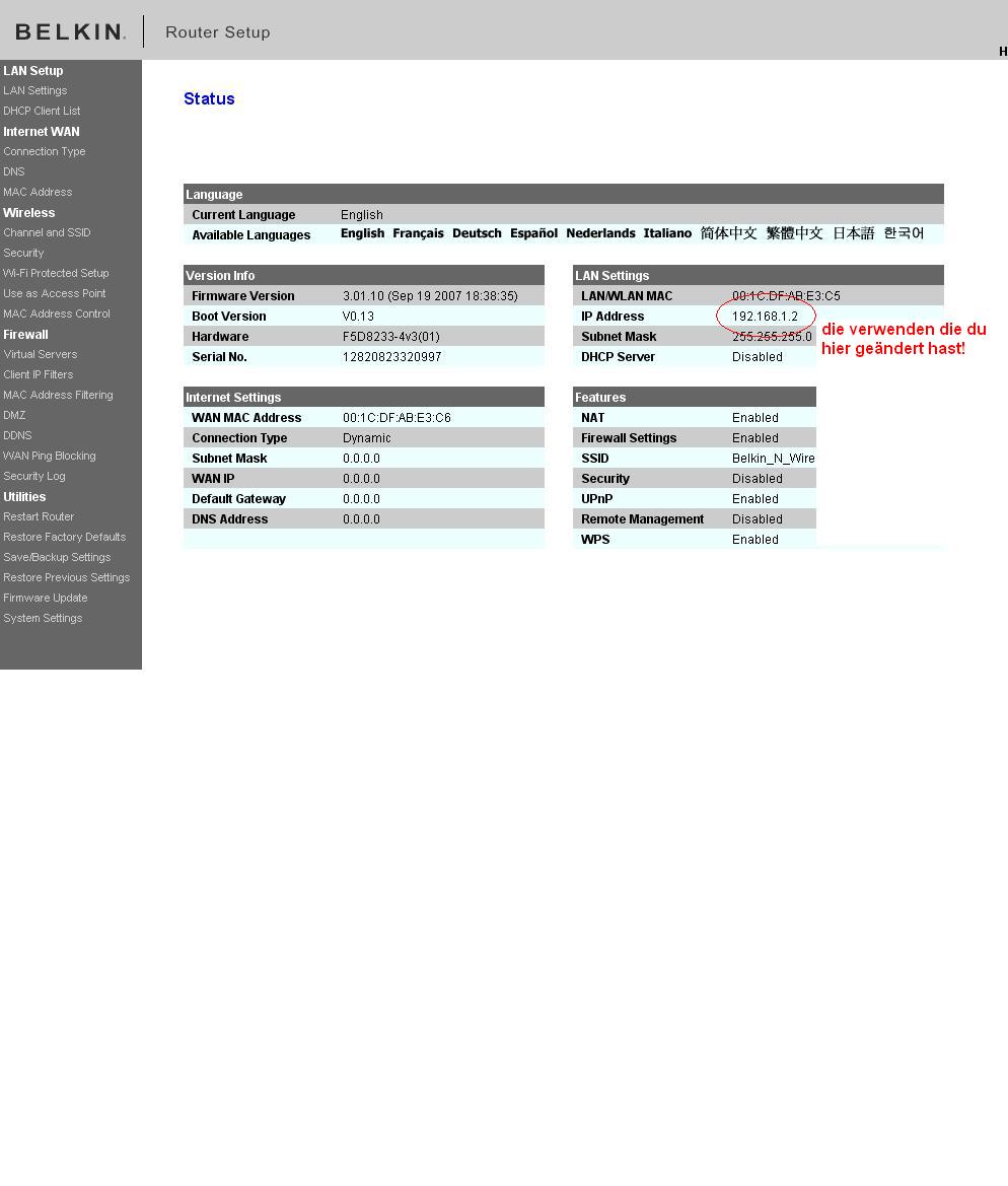

Danke für eure Antworten, bin schon ein ganzes Stück weiter. Jetzt hab ich ein Netzwerk und Inet aber nur mit dem Wlan klappts noch nicht so ganz. Also wenn ich mit dem Laptop nach Wlans suchen findet er das vom Belkin Router auch und das Inet funktioniert auch, nur kann ich das Wlan nicht konfigureiren, sprich ein Passwort drauf machen. Also wie kann ich Zugriff auf den WLAN Acesspoint erhalten?

Danke für die Antwort, aber so weit bin ich noch nicht. Mein Problem ist dass ich das Menü vom Belkin Router nicht finde. Denn jedes Mal wenn ich 192.168.1.1 in den Browser eintippe dann bekomme ich Zugriff auf den Zyxel Router und nicht den Belkin. Also welche IP Adresse müsste ich im Browser eingeben um Zugriff auf den Belkinrouter zu erhalten?

Ja das Problem ist, dass ich keine IP in den Belkin Router eingegeben hab. Meiner Meinung nach, besitzt der Belkin Router zur Zeit keine IP, denn ich hab mit einem Programm alle Ips angepingt und den Belkin Router nicht gefunden. Wie gesagt an meinem Belkin Router hängt nichts am WAN Port, könnte das das Problem sein?

Das was auf dem Screenshot zu sehen ist, war die IP welche ich vorher geändert hatte. Damals war der Router auch noch am WAN Port angeschlossen, so konnte ich auch den Belkin Router "installieren/konfigurieren" außerdem hatte ich mit diesen Einstellungen keinen Internetzugang. Aber jetzt wo er am LAN Port hängt finde ich dieses Menüs wie auf dem Screenshot abgebildet nicht mehr wieder.
So jetzt funktioniert alles so wie es soll
. Das Problem war ich anfangs den Router mit WAN konfiguriert hatte und ihm die IP 192.168.1.2 gegeben hatte, so konnte ich in den LAN Einstellungen nicht die IP 192.168.1.2 verwenden. Musste den Rotuer wieder ins WAN einstecken und die Einstellungen ändern, außerdem hatte ich vergessen bei Netzwerkverbindungen die IP auch noch zu ändern, deshalb hatte es nie geklappt. Ich bedanke mich für die schnelle Hilfe,
