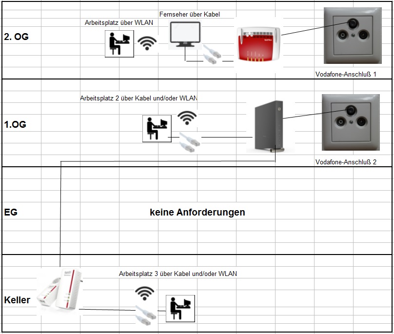

Hallo Community,
meine Frau hat in unserem Haus das Internet in die Hand genommen, weil ich nicht viel Zeit hatte mich drum zu kümmern. Wir hatten vorher Telekom (Router im Keller) und sind nun nach Schwierigkeiten mit Powerline etc. auf allen vier Ebenen ein brauchbares Signal zu bekommen, wieder zurück zu Vodafone.
Folgendes ist dabei rausgekommen.
Fragen:
1. Sie hat zwei Router installiert, eine Fritzbox und eine Vodafone Station und keiner der Router läuft als Accesspoint; es sind also zwei separate Router mit eigenen SSIDs. Ist das i.O so, oder gibt's da eine bessere Lösung ? Können sich die Router ggf. in irgendeiner Form stören ?
2. Würdet ihr auch mit Powerline den Keller versuchen abzudecken, oder ? Mit Repeatern haben wir früher auch keine guten Erfahrungen gemacht. Andere Möglichkeiten oder Konstellationen fallen mir jedenfalls nicht ein...

Interessant - und das funktioniert mit den beiden am Kabelanschluß als selbstständige Zugangsrouter definierten Geräten so, oder wie ist das angeschlossen?

Entweder das, oder die Zeichnung ist falsch oder es hängen Coax-LAN-Adapter dazwischen.
2 Router auf einem Kabeltarif geht nicht bei Vodafone, egal welches Bundesland.

Telekom-Anschluß haben wir nur im Keller, d.h. der Router muss im Keller sein. Im 2.OG und 1.OG hab ich die zwei Buchsen in der Wand für Vodafone.

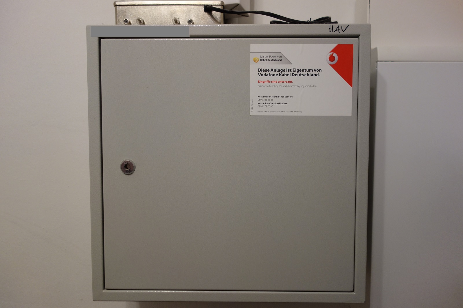

Und im Keller hab ich diesen einen Vodafone-Kasten:
Die Zeichnung ist also so richtig. Anschluß 1 und Anschluß 2 aus Stockwerk 1 und 2 werden wohl beide auf diesen Kasten im Keller gehen (siehe Abb.)

Und genau das dachte ich (trotz meines Laienwissens) auch immer. Meine Frau hat es aber geschafft beide Router anzumelden und die laufen als separate Zugangsrouter. Das will gerad nicht in meinen Kopf rein (und stellt das Problem mit den Etagen fast schon in den Hintergrund). Ich müsste doch jetzt zwei Rechnungen kriegen...oder nicht.. ?

Schade, die wirklich interessante Beschaltung versteckt sich natürlich im HAV-Kasten...waren evtl. Stockwerk 1 und 2 mal (als Wohnungen) getrennt?​
