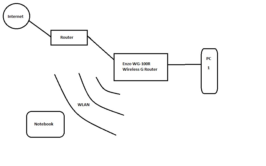

Heimnetzwerk so möglich?
fingerwolf
Juni 2007
281
Soweit schon,... aber wozu der erste router. Du musst indem Fall dem enzo teil sagen, dass es von der ipadresse des ersten routers das internet bezieht, bzw. sich in eine IP-Adresse vom ersten router via DHCP geben lässt. Wenn das eingerichtet ist sollte alles super laufen. Viel Erfolg :)
Frage: Wieso 1. Router? Der Enzo hat doch nen WAN Anschluss.. da brauchst du doch keinen 2. Router ?-)
Wo sind die Geräte denn aufgestellt?
Das ist so, ich brauch den Enzo weil ich mein Wlan an nem anderen Ort haben will als der Router installiert ist (großes Grundstück und seeehr dicke massive Wände).
Ok, also bestell ich das Teil mal und dann wirds schon klappen^^
Dankeschön für die Hilfe
Vergiss nicht dem Enzo Wireless G Router eine feste IP zu geben - er kann nicht über DHCP beziehen.
Hm nun gut ich nehman robo32 hat son ding auch... bin von ausgegangen dass er das kann :).
du hast einen router mit einemDHCP server in deinem netzwerk
im zweiten router must du dass unter einstelungen abstellen und das
egal bei welchen router
ein pc soll ja über den DHCP server seine ip bekommen
ein router hat eigentlich immer eine feste ip
must nur drauf achten das das nicht die selbe ist die dein erster router hat
