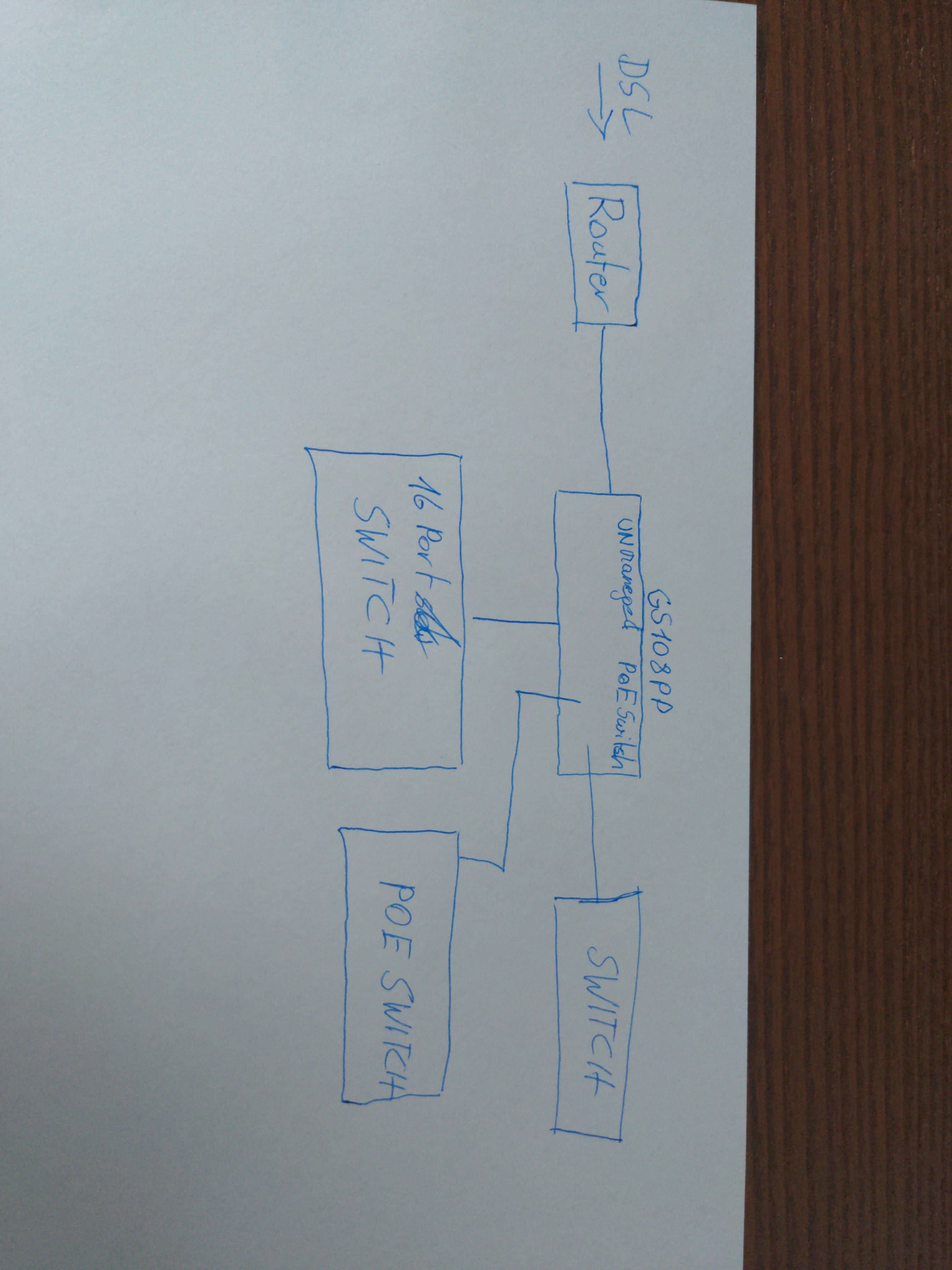

Hallo ich habe nur eine Kurze Frage .
Ich habe:
einen Router mit 4 LAN Ausgängen und einen WAN
2x Unmanaged POE Switch
2x Unmanaged Switch
Nun ist meine Frage :
Ist es besser einen Zentralen Switch zu machen der die restlichen Switch versorgt(Stern mit Switch) oder alle Switch vom Router Weck zu führen?(Stern mit Router)
Oder gar alle in Reihe hängen (durchschneiden)
Hoffe ihr könnt mir weiterhelfen

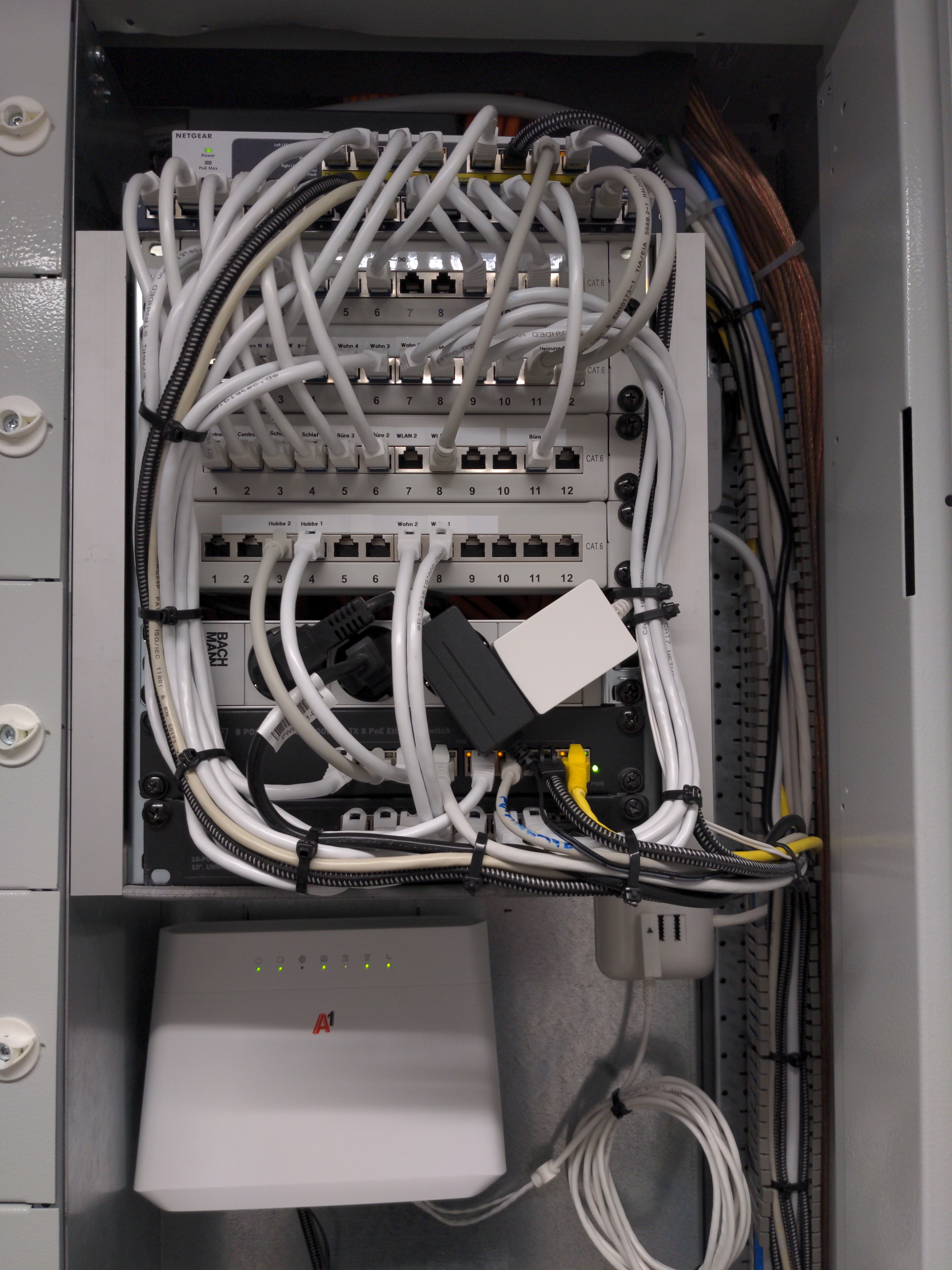

Ist leider nur ein 10 Zoll schrank
Um die 35 ports
Ich habe 2 AP von unifi+ Den Cloudkey würde hier ein Switch von unifi Sinn machen ? Und was würde es mir bringen den zwischen Router und den anderen Switch einzuschleifen ?
Naja es ist leider wirklich nicht viel platz

So ich melde mich nochmals, habe es nun mit einem Switch sternförmig gemacht nun ist aber die Geschwindigkeit ins Netz wirklich spürbar langsamer geworden hat irg jemand eine Idee was ich sonst machen könnte mein Router ist von Zyxel ist der eingebaute Switch so schlecht ?
Und was hängt jeweils an den Switchen? Wie misst du die Geschwindigkeit? Wie schnell war es vorher, wie schnell war es jetzt?
