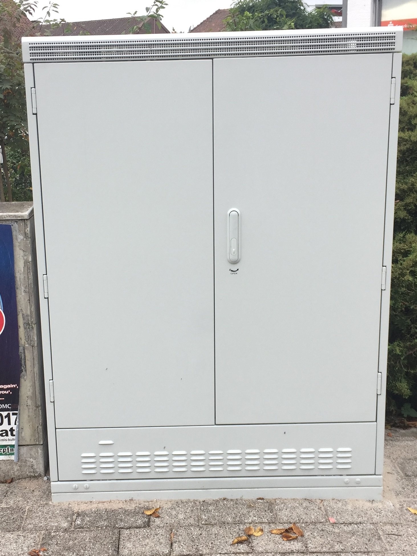

Blöde Gegenfrage: warum willst du das wissen? WIllste das Ding etwa ohne Spuren zu erzeugen öffnen? *duckundrennweg
Frag doch bei der technischen Hotline an und lasse dich notfalls zur Beschaffungsstelle verbinden (wenn das geht), wenn dir das Teil so gut gefällt, daß du es auch haben willst.

Nein, es geht darum eine Liste der Hersteller zu erstellen um Leute zu unterstützen die gerne Infrastruktur bei OpenStreetMap erfassen. Bisher konnte ich alle Hersteller mit etwas Recherche im Internet finden nur das hier fehlt mir noch.

Sollte normal hinten oder an der Seite dranstehen.
Vom Bild könnte es das MFG10 12 sein. https://www.sichert.com/wp-content/uploads/2021/05/MA-70.2000.00.01-MFG10-8-12-15-18-DE-TELEKOM.pdf

Das sieht recht ähnlich aus, das sagt aber nichts über das Innenleben aus, ist ja nur die Hülle.

Ich dachte es geht nur um die Hülle.. innen kann ja auch wieder alles von Nokia über Siemens bis leise flüster Huawei drin sein

hier bilder von den Innereien, aber was bringt dir der Hersteller?
in so recht "modernen" Gehäusen ist entweder 1 Nokia oder Huawei MSAN drin.

Das Thema ist doch aber auch nur das MFG?! Wen interessiert das Innenleben?prian schrieb:das sagt aber nichts über das Innenleben aus, ist ja nur die Hülle.
Völlig am Thema vorbei. Was ist hier los?GokuSS4 schrieb:hier bilder von den Innereien
Das ist kein MFG ... dann wär die IR Sicherung dran, mit dem die Techniker den Alarm entriegeln können.hypery2k schrieb:Kann mir jemand sagen von welchem Hersteller diese MFG der Telekom ist?
Aber normal ist bei solchen Geräten auf der Rückseite ein Typenschild angeschlagen.

Für ein klassisch als DSLAM genutztes MultiFunktionsGehäuse würde mir hier auch die charakteristische Stromversorgung daneben fehlen.Blutomen schrieb:Das ist kein MFG ...
Dass die Dinger einen Alarm haben will ich nicht abstreiten, habe ich aber noch nie gehört.

h00bi schrieb:Dass die Dinger einen Alarm haben will ich nicht abstreiten, habe ich aber noch nie gehört.
Das kann auch erst seit kurzem sein. Mit Kritis usw. müssen auch Stadtwerke ihre kleinen VT mit Alarm sichern usw.
Es gibt auch ferngespeiste MFGs. Die haben keine EnAS.h00bi schrieb:Für ein klassisch als DSLAM genutztes MultiFunktionsGehäuse würde mir hier auch die charakteristische Stromversorgung daneben fehlen.

Diese IR Sicherung gibts so bei aktuellen MFGs nicht mehr.Blutomen schrieb:Das ist kein MFG ... dann wär die IR Sicherung dran, mit dem die Techniker den Alarm entriegeln können.
Fernspeisung wurde schon erfunden.h00bi schrieb:Für ein klassisch als DSLAM genutztes MultiFunktionsGehäuse würde mir hier auch die charakteristische Stromversorgung daneben fehlen.
Zum Thema: Das sieht nach Huawei-Gehäuse aus.

Der Schließhebel mit der Abdeckung fürs Schloss erinnert mich sehr an Huawei. Nokia sieht meiner Erinnerung nach etwas kantiger/dicker aus.thom53281 schrieb:Ich würde meinen, dass diese von Nokia hergestellt wurden.

Korrekt, beides.thom53281 schrieb:Ich denke, es ist von Huawei, denn Nokia müsste den Dirak 105 als Schwenkhebel haben.
