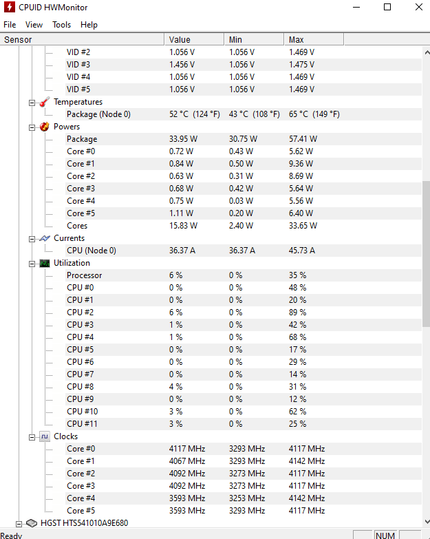

Meine CPU wird am Desktop 60° heiß, unter Prime95 vollast 77°, der Unterschied ist verdammt klein und 60° sind auf jeden fall zu viel (meiner Meinung). Also habe ich durchgetestet:
-Sitz der Kühler richtig (ja)
-ist die Wärmeleitpaste gut verteilt (ja)
-Sind irgendwelche Programme im Hintergrund offen? (Nein, habe im Taskmanger alle Autostart Programme außer Windows Defender deaktiviert, und Riot Vanguard (ist ein Anti Cheat welcher für das Spiel Valorant benötigt wird))
Mir ist gerade aufgefallen, beim anpassen der Lüfterkurven, dass die Temperatur im Idle sehr schnell auf 36° gesunken ist, was heißt dass das Problem von Windows 10 Home ausgeht.
Ich habe mal den Taskmanager geöffnet und gewartet bis die Lüfter wieder beginnen hochzudrehen. Die CPU Auslastung ist bei 5% geblieben, da kann also was nicht stimmen. Das Programm HW Monitor (welches mir von vielen Leuten abgeraten wurde ich aber nie Probleme damit hatte und die Werte auch Identisch mit HW Info und Ryzen Master sind) hat aber klar und deutlich ein Auslastung auf den Verschiedenen Kernen angezeigt (teilweise bis zu 100%), also liegt das Problem definitiv bei Windows. Bitte sagt mir nicht das ich den PC zurücksetzen soll, da ich das vor ca. 2 Monaten schon mal gemacht hatte, davor waren die Werte auch nicht anders.

Es ist liegt aber klar und deutlich Last an, wie dem HW Screenshot zu entnehmen ist, ist die Auslastung teilweise bei weit über 80%, die Temperaturen schnellen dann auch in die höhe. Gefüllt sinken die Temperaturen augenblicklich wenn ich HW Monitor oder ein anderes Programm zum auslesen der Temperatur öffne.
HWMonitor ist nicht zuverlässig. Besser HWInfo nehmen oder Ryzenmaster.
Wenn Last auf den Kernen ist, dann zeigt auch der Taskmanager das. Die Maximalwerte sind nicht hilfreich, da das auch nur extrem kurze Spitzen sein können. Das wäre völlig normal.
Die aktuellen Taktraten im Screenshot sind auch ziemlich hoch, also nutzt irgendwas die CPU.
Entweder irgendwas läuft im Hintergrund oder die Energiespareinstellungen passen nicht. Welchen Energiesparplan nutzt du?
