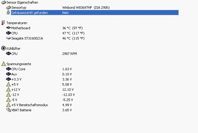

daran kanns nicht liegen denke ich....
Komisch ist auch das sich die Temperaturen nich besonders viel verändern
wenn ich ihn auf 1,15GHz runtertakte (läuft eigentlich auf 1,92GHz)
Und die spannungswerte scheinen mir auch nen bisschen hoch ....

An den Temperaturen wird sich erst viel ändern, wenn du die Vcore senkst ;)
@Jannn
Der V-Core macht nicht alleine die Temp. Eine CPU mit einem V-Core von 1,6V und 1Ghz Takt, ist um einiges kühler als Eine CPU mit ebenfalls 1,6V V-Core aber 2Ghz! Den wen die Transistoren schneller schalten, erzeugt das auch mehr wärme. Auch steigt der Energie BEdarf dadurch an. Da ja auch mehr Schaltvorgänge statt finden.
Eine CPU die du übertaktest ohne den V-Core zu erhöhen, wird ja auch wärmer. Mein X2 3800 läuft mit 2,5Ghz ohne das ich den V-Core erhöht habe, trotzdem wird er fast 10° wärmer als mit 2Ghz (unter 2x Prime95 Vollast)
